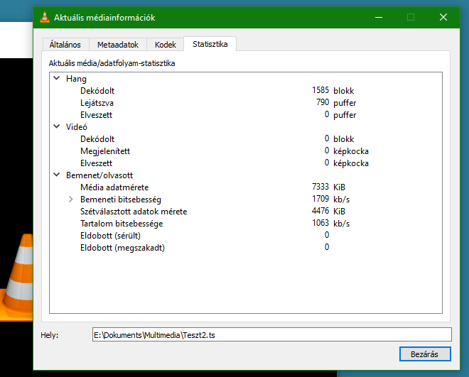

TSdoctor-ral szed szét, mert az fel tudja file-okra darabolni.

Próbáltam vlc-vel szétszedni csatornánként a példa fájlt, lehet nem boldogul vele, mert mindig máshogy sikerült, attól függően hogyan paramétereztem. Minden esetre a monoszkópos biztosan interlaced, mert vlc-ben kikapcsolt deinterlace mellett látszik a négyzet szélén a rece.
A loop-olt videó szerintem eredetileg is valami 24p fajta lehetett, mert az sd változatban sem látszik interlacing hatás, szóval ránézésre nem lehet belőle látni a többi esetben sem szerintem.
