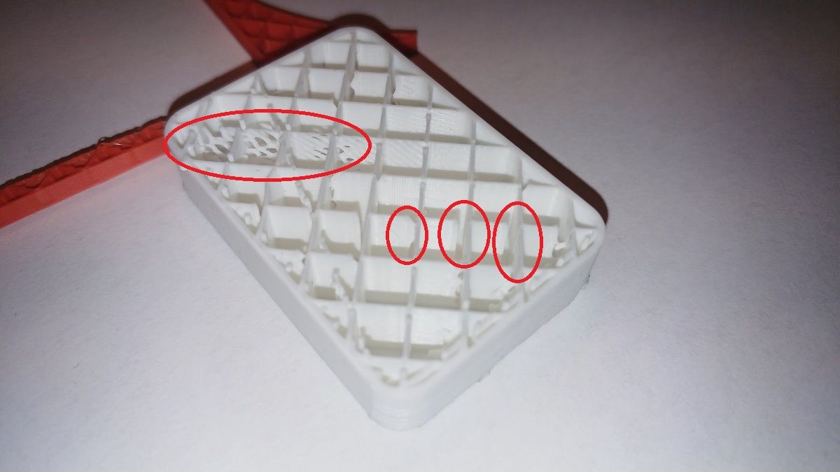

Szeretnék segítséget kérni, hátha vkinek van ötlete mi okozhatja a következő problémákat, csak hogy tudjam milyen irányban induljak el, esetleg szeletelőben nem állítok be vmit jól, vagy a nyomtatóban van vmi hiba.
A nyomtató egy Tarantula Titan extruderrel.

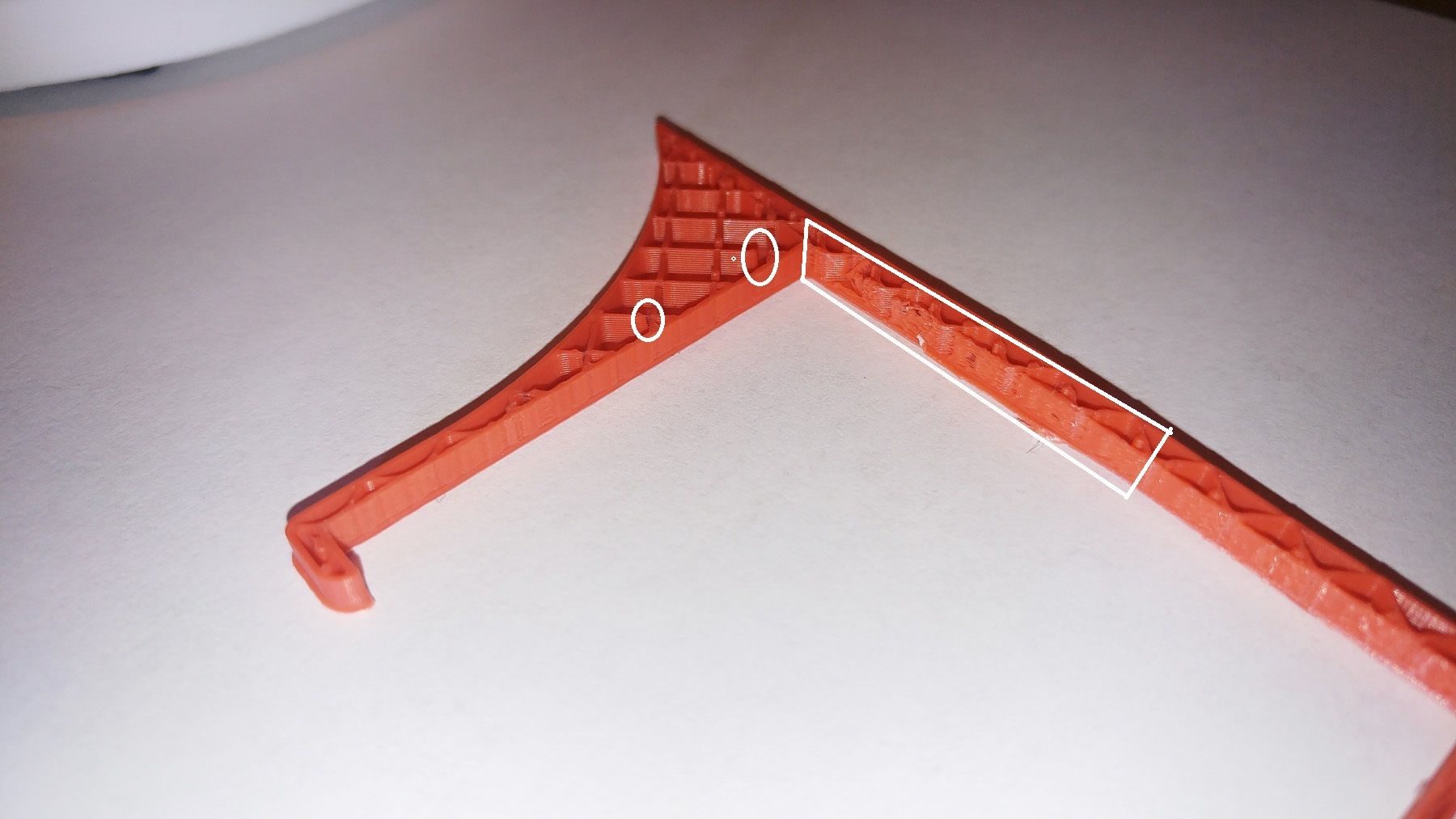

Cura 3.1.0 szeletelőt használok.Az egyik jelenség, hogy az infill nem ér össze, szinte minden oszlopban vagy egyik, vagy a másik irányból mintha picivel később kezdené el kinyomni az anyagot és szabályos kis "kapuk" keletkeznek benne.
A másik jelenség mindig új réteg elején keletkezik. Travel után kezdené újra kinyomni magából az anyagot és nagyon nehezen akar megindulni ezért hiányos lesz azon a részen.
Lásd pl. a piros konzol négyzettel keretezett részénél. Miután megindult már szépen kinyomja körbe gond nélkül.Nyomtatási adatok:

Flow: 102Gondolom nem dugulás, mert akkor az mindenhol jelentkezne. Túl gyors esetleg ez a print speed, vagy próbálkozzak esetleg másik szeletelővel?

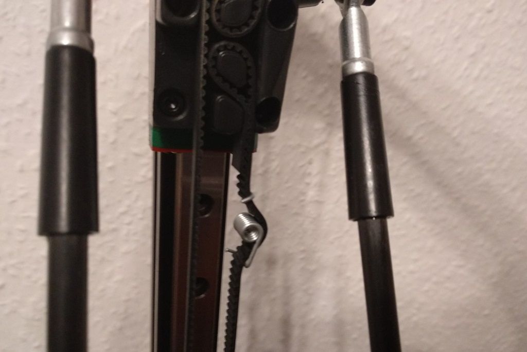

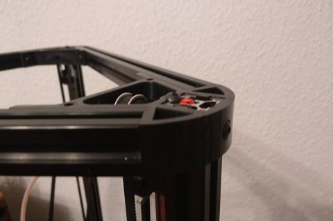

A képen látod a felső háromszöget, na azt úgy tedd fel, hogy az aluprofil 3-5mm-re kilógjon. A tetején lévő csavart annyira csavard be, hogy ne tudjon lentebb menni, ha felszereled a szíjakat. Az oldalán lazítsd ki a csavarokat.
A másik képen pedig látod a rugót, az nem kell bele, hanem anélkül tedd fel a szíjakat, amennyire lehet egységes feszességgel (csak hogy ne lógjanak)
Ha ez megvan a csavarokat a tetején annyira húzd meg, hogy síkba kerüljön a sarokelem és a függőleges aluprofil. Utána meghúzhatod az oldalán is a csavarokat -

- A legkomolyabb hiba, hogy a fröccsönött sarokelemek nem túl merevek, és a delta kényes arra hogy állnak a függőleges profilok.
Vagy nyomtatsz három ilyet LINK
és/vagy veszel egy készlet alumínium sarokelemet LINK
Ehhez kelleni fog majd egy marék M4-es T-anya, de az filléres tétel (még nekem is kell szereznem valahonnan, csak nem tudom itthon hol vegyek)

- A rugókat amiket a szíjakra akar tetetni ne használd fel! Meglátszik a nyomaton hullámzás formájában, ha beépíted. Úgy feszítsd meg a szíjakat, hogy a felső keretet lentebb engeded egy pár miliméterrel a szereléshez, majd, ha helyükön vannak a szíjak húzd fel és úgy rögzítsd!

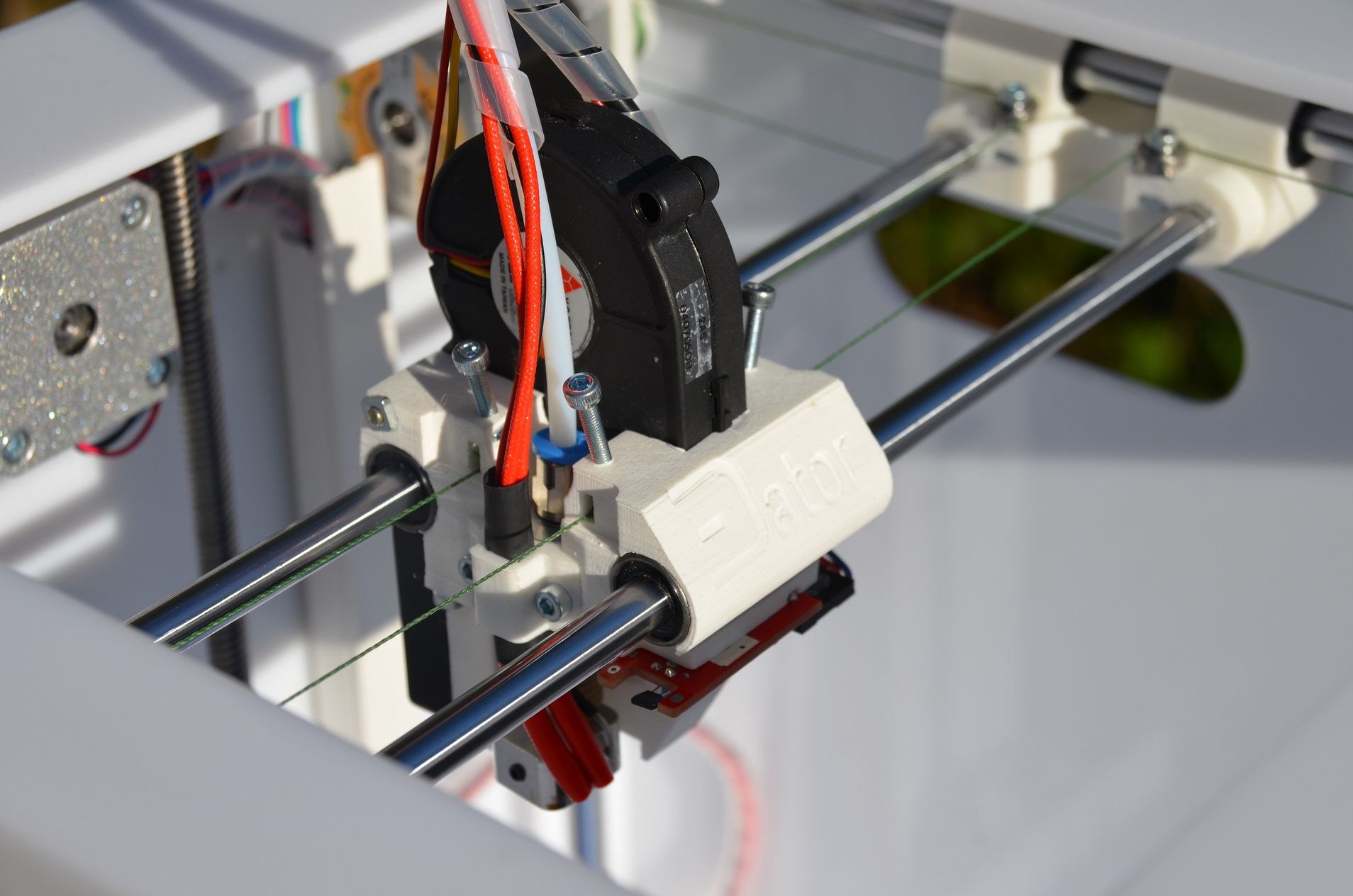

Olyan CoreXY nyomtatót keresek, amihez nem kell alu profil, hanem lemezből kivágható alkatrészekből áll.
Ezen gondolat mentén találtam meg ezt a 3Dator DIY 3D printer nevű érdekes masinát. Lehet építeni is, illetve megvásárolható 949 GBP-ért.
Érdekes, hogy nincsenek benne szíjak... cérna mozgatja a fejet. -
