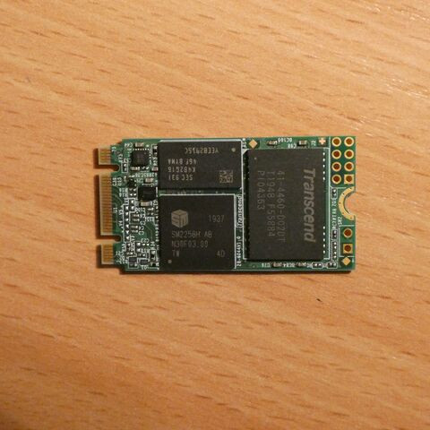

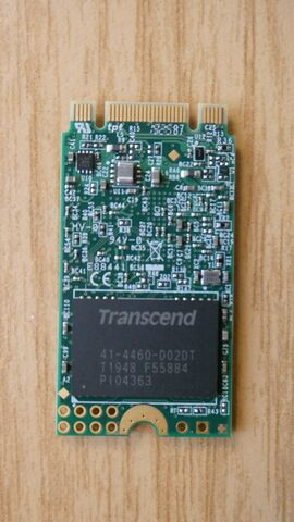

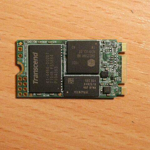

Piftuka
Graphics #59764 üzenetére
"Lehet-e látni, hogy milyen NAND és vezérlő van rajta?"
Nos, kiszereltem, és megnéztem a Transcend MTS 430S M.2 SSD 256GB eszközt.
Íme:
Gondolom a két "Transcend" márkájú nagy chip a NAND.
A másik kettő mond neked valamit? -

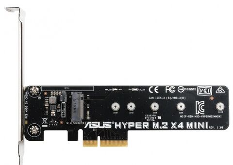

Janos1020
Janos1020 #60126 üzenetére
vagy ehhez kellene még ilyet is venni?
https://www.asus.com/hu/Motherboard-Accessories/HYPER_M2_X4_MINI_CARD/ -
