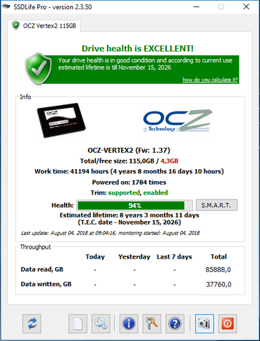

lenoma
Utólag beszéltünk róla itt, a hibák után.
A lapban amúgy AHCI-val megy egy Kingston UV500 és egy OCZ Vertex 2 is hibátlanul.
Az OCZ ráadásul 1892 napott futott eddig ebben a lapban! 93%-os kondíciója van jelenleg.Orgi: Igen nálam is a gép nem reagált, aztán a magához tért, a HDSentinel pedig kondíció csökkenést jelzett, A SMART-ba pedig hiba bejegyzés történt, már nem emlékszem mi.
Kapcsold át a biosban az AHCI-t IDE-re, ha megoldja a problémát akkor az SSD inkompatibilis a lapoddal.[ Szerkesztve ]

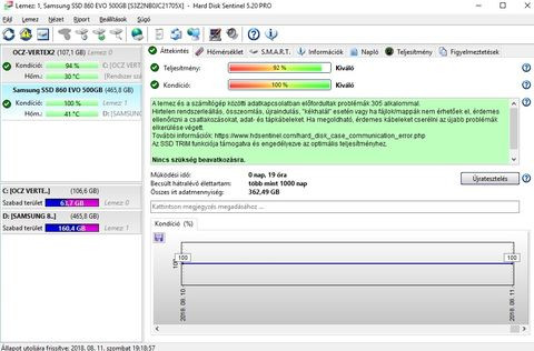

lenoma
Igen.
Gigabyte MA78LMT-US2H rev 3.5 lapon produkálta.
Ide módban ment rendesen, de AHCI esetén másfél perces fagyásokat okozott óránként többszőr és a kondíció pár nap alatt leesett hetven valahány százalékra.
Ekkor néztem a magicianban és ezt dobta ki.

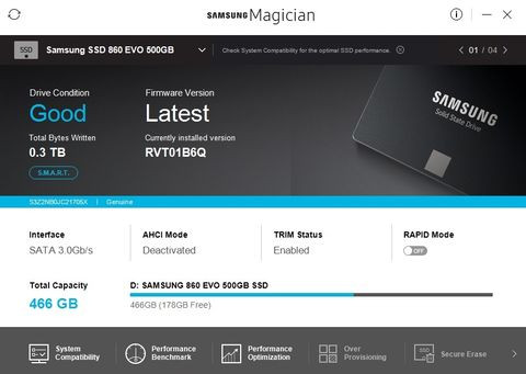

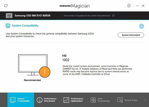

válasz Frawly #52693 üzenetére
Azért ne ajánjuk egyértelműen mindenkinek a Samsungot, mert elég félrevezető!
A Samsung 860 EVO inkompatibilis Asmedia és AMD sata 2 vezérlővel!
Nálam másfél perces fagyások voltak és pár nap alatt 78%-ra esett a kondíció, még jó hogy visszavette a bolt.

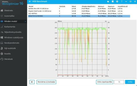

Nem értem ezt az eredményt.
A minimum olvasás most az MLC-TLC különbség miatt van, vagy a Kingston még mindig nem nőtte ki azt a sok éves "eredményét" amikor egy SSD megatesztben egyedül egy sok generációval ezelőtti Kingston volt képes alulteljesíteni néhány tesztben egy HDD-vel szemben.
A képen a pendrive-ok USB2-vel, az SSD-k SATA 2-vel mennek. -

A Samsung "kedvesen" csak a vásárlás után ad tájékoztatást, hogy egyes AMD/Asmedia contorllerekkel nem működik. 2 perces fagyások, kapcsolódási hibák, a teljesítmény a HDSentinelben lemegy nullára pár hét alatt.
Nálam AMD Sata 2-n 860 EVO Sata III produkálta a hibát, de a lenti képen az ASrock vezérlöje is ott van. -

A Samsung állítólag intel sata vezérlőt ajánl az AMD használóknak 860 mellé:
https://eu.community.samsung.com/t5/Cameras-IT-Everything-Else/860-EVO-250GB-causing-freezes-on-AMD-system/td-p/575813
Azért inkorrekt a Samsung részéről, hogy csak vásárlás után van tájékoztatás erről:
Valaki használ 860-at Ryzen mellett?

A probléma megoldását keresve láttam, hogy nem egyedi eset. Rengeteg embert érint.
Úgy tapasztaltam, hogy sata2-vel nem kompatibilis és nem csak AMD, hanem intel oldalon is lehet gond vele. Bár a 20 lépésese regedit módosítás az intel oldalon megoldja a problémát sok embernél.
Ide módban nincs fagyás.
Kék halál nálam csak Samsung magician tesznél volt.
1-2 perces lefagyások pedig akkor ha egyszerre próbáltam írni, olvasni az SSD-re AHCI módban.Mivel az SSD fél éve megjelent és tömeges a gond, gondolom a Samsungnál is tudnak róla.
Nem szokott a Samsung fél év alatt hibát javítani? Vagy nincs rá megoldás?Szerintem a személyes átvételnél nincs 14 napos elállás, mivel az arra vonatkozik, hogy megvételnél nem láttad személyesen az árut így ha nem felel meg akkor elállhatsz.
Sajnos nem hallgattam a Samsungot soha írásokra...

Egy Gigabyte MA78LMT-US2H rev.3.5 alaplaphoz használnék egy Samsung 860 EVO SSD-t, de nem megy ACHI és gyakran 1-2 percre lefagy, vagy kékhalál. Nem rendszer meghajtó, a BIOS-ban bekapcsolva az ACHI.
De úgy látom ez AMD-n gyakori hiba amit talán a Microsoft frissítések okoznak és a Samsung nem javítja.
Bárkinek van megoldási javaslata?[ Szerkesztve ]
