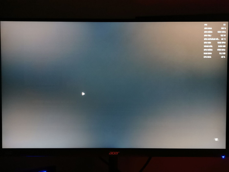

BogyóBP
zotyi85 #125805 üzenetére
Igen igen sajnos ez a része a monitornak elég siralmas. Én is úgy vettem észre mintha zöldes lenne a kép szerintem a gyári kalibracio nem kalibracio csak egy jelentés hogy a panel meg felel annak a bizonyos dE<2 vagy micsoda dolognak ami a monitor kavan is rajta van. Elvileg ez egy szinhelyesseg szabvány. Én inkább azt morgom hogy nem kaptam hozza display port kabelt így Nvidia kártyával nem sokat erek mert azzal nem megy a gsync csak DP kabellel azt meg egyszerűen nem talalok mepkezlab normálisat. Egyik fényesebb a másik fakóbb a 3. Élesebb de a kettő közt..őrület

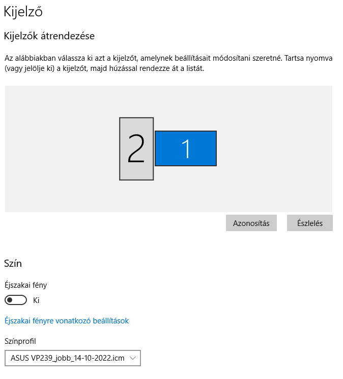

Ijk
Nem tudom melyik topikba kellene ezzel fordulni, de megőrjít a Windows színprofil kezelése. Csak megnyitom a képernyő tulajdonságokat és máris vált a rendszerbetöltéshez képest a színeken, de néha elég ha csak áthúzok egy ablakot. Ráadásul dual monitoros, a beállításoknál a jobb az 1-es a bal a 2-es, de a színprofil kezelőben már fordítva. Ha rajta vagyok a beállításokon akkor a kalibrált profilt mutatja beállítottként, de biztos hogy nem az megy mert zöldesebb az egész.
[kép] [kép]Van velemi leírás lépésről-lépésre hogy lehet ezt a katyvaszt kibogozni?

zotyi85
Helló!
Aki a híres nevezetes Acer XV272UPbmiiprzx vásárolta, neki is ilyen bevilágítások vannak a sarkoknál? Mondjuk ennyire azért nem durva, a telefon rátett egy lapáttal, de akkor is elég feltűnő. A munkahelyemen egy alsókategóriás AOC 27E1H van szintén IPS kijelzővel, ott alig észrevehető a bevilágítás. -
