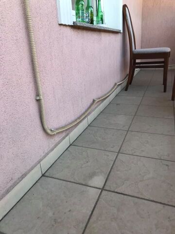

Kabelcsatorna - ott vannak elvezetve a falon kivul a csovek, ha nem a falba lettek beepitve. Olyan telepito nem nagyon van, aki plusz csovet - extra koltseg es munka, szerel be. Inkabb allj ott mellette amikor dolgozik. A gazszivargast a peremezesek (csovek illesztesei) menten tud javitani az atlag, ha nem ott matat... Csak a meroorakkal "jatszik", ami ketseg kivul latvanyos, akkor nem csinalt semmit a "szivargas" ellen.
Ha penesztol felsz akkor darabjaira kell szedni a belterit es ki kell mosni, mas nem segit csak amitas. -

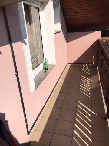

Nincs a csatornába bevezetve... A külső egységből bejövő cső a falban van, a másik félig falban, tetőtér...
Kint volt ma egy precíz, kedves, hozzáértő szerelő. 🙏 Szétszedte az egészet, kitakarította kint és bent is. Volt az egységben egy felesleges cső, amit ki tudja miért raktak bele korábban és abban állt meg a víz és nem tudott szépen kifolyni. Sőt a mérőműszer szerint szivárog a gáz is, mert valamit rosszul szereltek be és azt még próbálja majd a jövő héten megcsinálni. Sok problémát és költséget okozott az, aki felszerelte, mert meghibásodott volna a kondi, garanciavesztés is lett volna, sőt még az egészségünket (penész, asztmások vagyunk) is kockáztatta a hanyag munka miatt. -

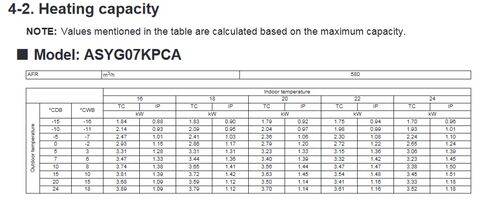

Igen ez érdekes. Ennek ellenére csomóan vörpúl inverteres klímával fűtenek ami 100e forint. És kevés panaszt látok. Ahhoz képest egy Gree Pulse szerintem fényévekkel jobb, szóval érdekes, mondjuk a Gree-nek nem hinném hogy érdeke lenne a meghibásodás, mivel rontana a hírnevén. Állítólag nagyon megbízható márka.
Viszont -15 szerepel a katalógus adat szerint. Akkor csak nem csattan el -5-nél! -

Szóval pl miben más egy Gree Pulse fűtésre, mint egy Sensira FTXF35....?
Panasonic és Daikin gépek tömkellege -15-öt ír fűtésre, azokban sincs semmiféle karterfűtés, nem? Oké az Ethereában van, de az fűtésre optimalizált, téliesített klíma. -

De ha -15 fokig van megadva a fűtés egy klímánál (tehát se karterfűtés sem pedig csepptálca-fűtés), tehát nincs téliesítve, akkor -15ig tényleg használható "nyugodtan"?
