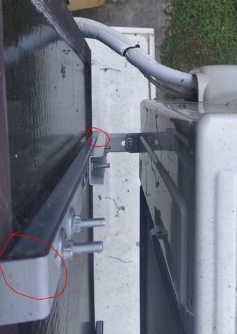

az erkély váza és a konzol nincs összecsavarozva, ott fém-fém érintkezés van, ezért gondoltam/kérdeztem, hogy oda egy gumialátét/-tömítés hasznos lenne-e (én paraszt logikával azt gondolom, hogy igen, de a tapasztalat mást mondhat, azzal meg én nem rendelkezem)
a gumibakról tudom, hogy nem átmenő, hanem 2 különálló száras verzió kell, én a név alapján kerestem rá (A35), amit a topikban találtam korábban írva, illetve volt screenshot is, amin ugyanilyen volt. azt, hogy ez valóban 2 külön száras vagy átmenő menetes szár van benne, nem tudom, nincs róla metszet, de remélehetőleg majd valaki, aki ért hozzá megerősíti/cálfolja

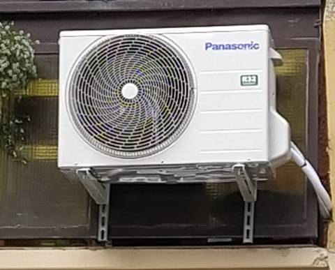

~2éve van klímánk, a kültéri egység az erkély korlátjára rakott konzolra van kívülre felrakva.
gumibak anno nem került alá sajnos, emiatt rezonál alacsonyabb fordulaton, de megszoktuk. azonban ma feljött az alsó szomszéd, hogy használat közben morajlik nála az egész nappali, és nagyon zavaró számára. ezt elvileg több ember is megerősítette, aki nála járt. (nálunk nem érezhető bent a szobában ilyen, de nem vonom kétségbe, hogy így van).
vízmértékkel ránéztem, vízszintes, azonban nem függőleges, dől előre pici, gondolom segít a hangján, ha függőlegesbe van állítva.a klíma egy KIT-TZ35-WKE (CS-TZ35WKEW + CU-TZ35WKE); a kérdésem az lenne, hogy ennek a kültéri egységéhez elég a fentebb többször linkelt A35ös gumibak, vagy érdemesebb A45öst venni?
Szerelés szempontjából: mindenképpen a teljes kültéri egység leemelésével lehet csak ezeket felszerelni, vagy ezek a konzolok engednek annyit, hogy oldalanként felszerelhetőek legyenek ezek a gumibakok (előbb jobb majd a bal oldalra)
illetve érdemes a konzol és az erkély vasa közé gumi alátétet rakni extraként? segít valamit? ha igen, mit/milyen fajtát lenne érdemes?Előre is köszi a válaszokat/segítséget
