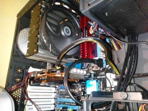

MPowerPH #14198 üzenetére
Hehh, hajszálra meg van az 50mm hely az első slotoktól. Tehát ha a ventit fentebb teszem simán jó mind a 4 foglalatom. De úgy néz ki, ha a venti a helyére kerül csak 1 slot marad szabad a magas ramoknak.
És mi van, ha a ventit a hátára teszem ahol hely is van és átszívom a levegőt a bordákon? Úgy is jó nem? A hűtőteljesítmény nem csökken. -

MPowerPH #14196 üzenetére
De ezt ügye fel lehet tenni úgy, hogy hátulra tolja a levegőt? Mert akkor a borda ügye 100mm mély, aminek a fele 50+25mm a venti, így 75mm a kilógása a ramslotok felé a socket közepétől, ami azt jelenti, hogy 2 foglalatom totál szabad lesz hajszálra, de oda még bemehetnek a magas Dominatorjaim. Jól számolgatok?
mod.: hát elég necces lesz, most méregetek itt tolómérővel amit tudok így üzem közben

MPowerPH #14194 üzenetére
ASUS M4A785D-M PRO lapra menne fel, amiben egy 3,5 Ghz-n ketyegő Phenom X4 van. Azt kellene pontosan tudnom, hogy milyen szélesxmély a cucc, valamint milyen magasan kezdődik a borda, mert a lapon van egy hűtőborda közvetlenül a proci mellett és annak el kellene férnie alatta.

Kb. 1,5-2 cm hely lenne a táp és venti között.

Igen, most végignéztem mindet. A CM Hyper TX2-ön még át lehet tenni frankón a dolgot, hátra fújja a levegőt. De ezek szerint a márkánál kell maradnom és veszek egy 212+-t de már a legújabbat, aminek javították a talpát. A Mugen 2 nekem már drága csak azért, hogy a ventim vezérelve legyen.
