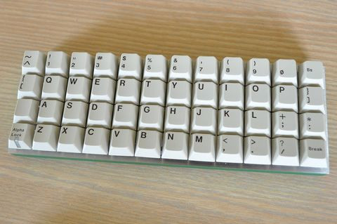

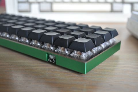

Domonkos
Domonkos #42999 üzenetére

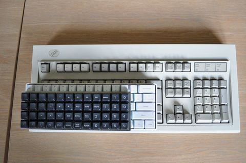

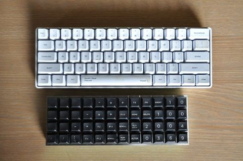

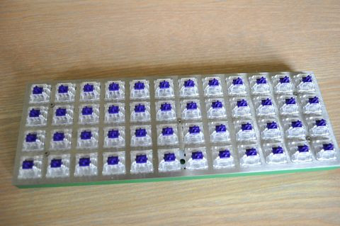

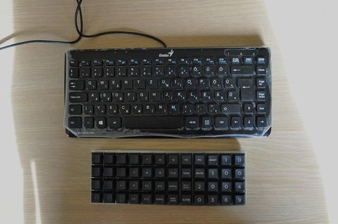

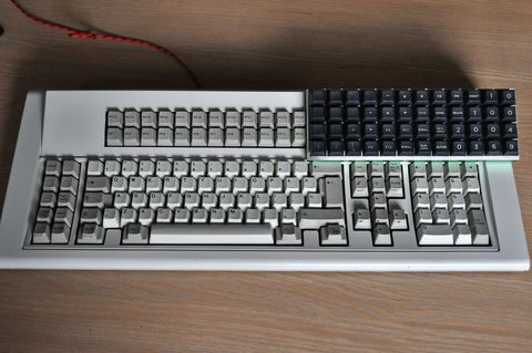

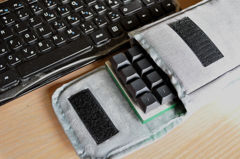

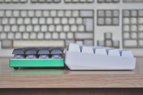

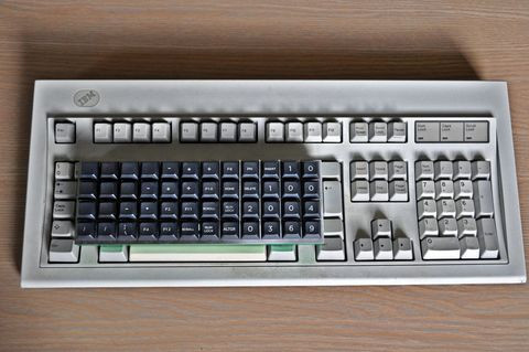

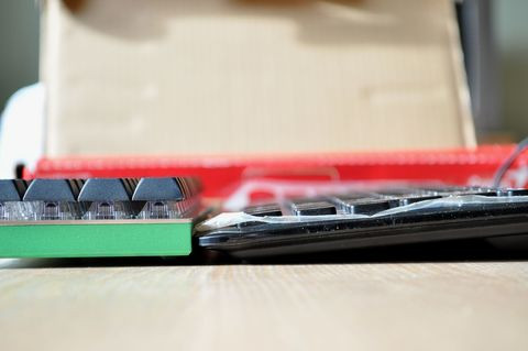

Szoval akkor a kepek:
A planck pici (vs F122)meg a modern kompakt billentyuzetekhez kepest is az (vs i200)
mondjuk csak a mechakhoz kepest...

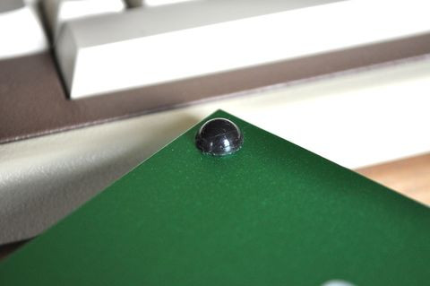

meg usb kivagata a haznak. Ezen a kepen latszik, hogy mennyire vastag a haz:
A layout-ot egyebkent teljesen onkenyesen valasztottam. Mivel nem hiszem hogy valaha akarki ilyen keycapeket kezdjen el gyartani, igy teljesen elszoktam attol, hogy erdekeljen, hogy mi van a kupakok tetejere festve. Ezek pl egy grab bag-bol vannak.

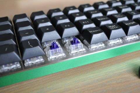

Az OG cherry kupakokkal is jol nez ki:
No meg az irdalmatlan puha tokjaban (RIP alpakka)
Igy a masodik nap vegere sem csokkent a szimpatiam a billentyuzettel kapcsolatba. Tovabbadni mar tuti nem fogok rajta. Lassan a gepeles is a megszokott sebesseggel fog menni - ma mar felulrol suroltam a 80wpm-et ezzel is.
Ugyan draga, de ennel nem nagyon lesz jobb. Ajanlott.

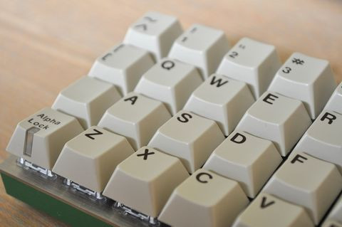

Felső kettő dyesub:
- EnjoyPBT
- huszonsok éves "Cherry" (BSP gyártotta anno ezeket, mivel Cherrynek csak DShez voltak eszközei)
Alsó kettő meg korabeli Cherry DS.Ugyan EnjoyPBTt az egyik legjobb mai dyesubolónak tartják, de lényegesen életlenebb, elmosódottabb a feliratozása, mint a BSPnek, annak ellenére, hogy a Gateron kupak, amit feliratoznak finomabb textúrájú, nem olyan érdes, mint a BSP kupakja.
