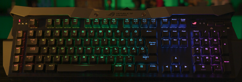

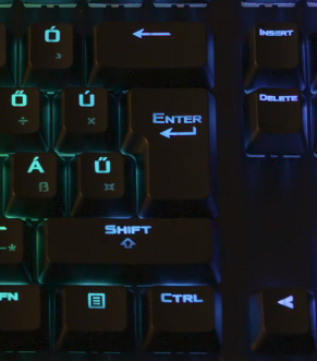

válasz Skullwipe #42977 üzenetére
Lehetett vele kb. 1, max 2 óra munkájuk, hogy beimportálják a KLE sablonomból a karaktereket, és toljanak 2 rendert a webshopnak
Mondjuk full magyar kiosztást nem kaptak tőlem, de maguktól rájöttek, hogy az addon jobb alsó kupakja nem kell a 60%-hoz.
