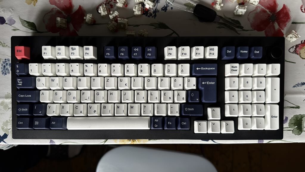

Befutott a Haimu Heartbeat Silent Linear kapcsolók, lövésem nincsen milyen méretű rugók vannak benne de így első blikkre kellemesebb nyomkdoni mint a Silent Peach V3-t. Ha hinni lehet ennek az oldanak 15mm-s rugó van benne (így feleslegesen rendeltem be még egy csomag 14mm/60g rugókat). Közben sikerült szert tennem Bluish Black White kupak szettre is egy topik lakónak köszönhetően (a kapcsolók is tőle érkeztek). Sokkal kellemesebb tapintású kissé "érdes" de még se az a fényes csúszós a kupak mint a gyárija volt. Viszont a stavot újra kell kennem a space-nél mert elkezdett csikorogó hangot hallatni mikor lenyomom. De a rugókkal együtt rendeltem Krytox 205G0-t is szerencsére gondolva hogy lesz ilyen is. A szombati szívás a billentyűzettel mikor szét bombáztam és a fóliát vissza hajtogattama "+" gombnál a numerikus részen úgy tűnik be vált mert most is kapcsolóstól jött a kupak de ugyanúgy normálisan működik a kapcsoló vissza helyezés után és nem kell megint szét bombázni a bill-t hozzá.
Már csak fehér vagy kék tekerő gombot kell majd vennem hozzá -

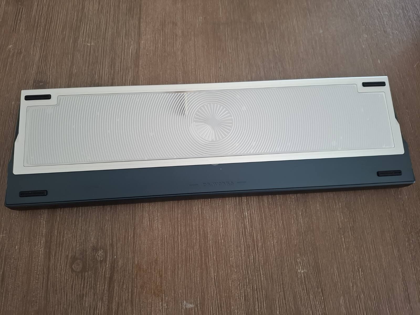

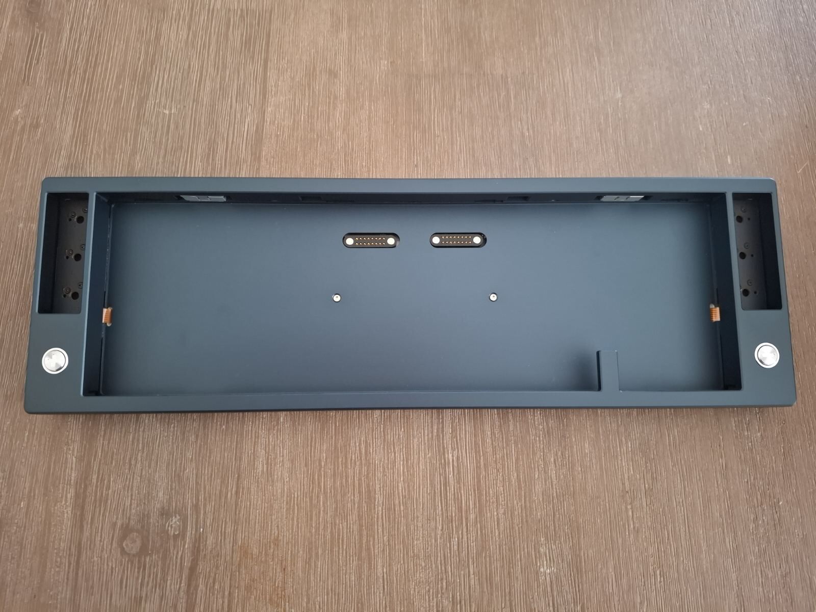

d-r polygon 7, 65% xt full alu, catch ball, pogo connector, 1360g in stock, kicsivel 80k alatt áll meg zusammen.
