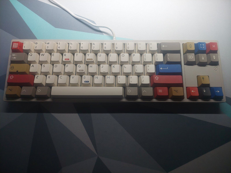

Molydeus
Elképesztő munka van benne, hogy ilyen legyen.
A Plate kialakításával mi volt a cél vajon?
Vessetek a mókusok elé, de a piros ház a Panels kupakjaival színben nem is rossz.
Utóbbi a kedvencem ezek között az őrült színes készletek között.#100250 dqdb

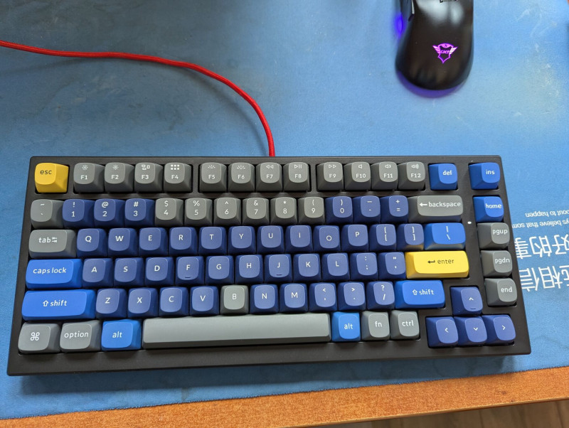

dbius
Átvettem Valkűr kollégától a Q8-at, megkapta a kék Keychron kupakokat, meg az outemu clear lemon kapcsolókat. Melóhelyre kerül, majd próbálom szokni ezt a taktilis vonalat, meg majd váltogatom a Monsgeek M1 V5-tel, amibe majd a clear peach megy. (ha megjön végre, már egy hónapja úton van)
A Q10-et egy kicsit mixeltem, az XMI szürke kupakokat lecseréltem aliexpresses KBDiy GMK Shokoból származó kék kupakokra. Lehet egyébként a fekete q8-on jobban mutatna a szürke xmi, mint a fehér q10-en, majd egyszer megnézem azon is.
Azt hiszem XMI vonalon még egy két körbe be kéne szállni más színű feliratok beszerzése miatt

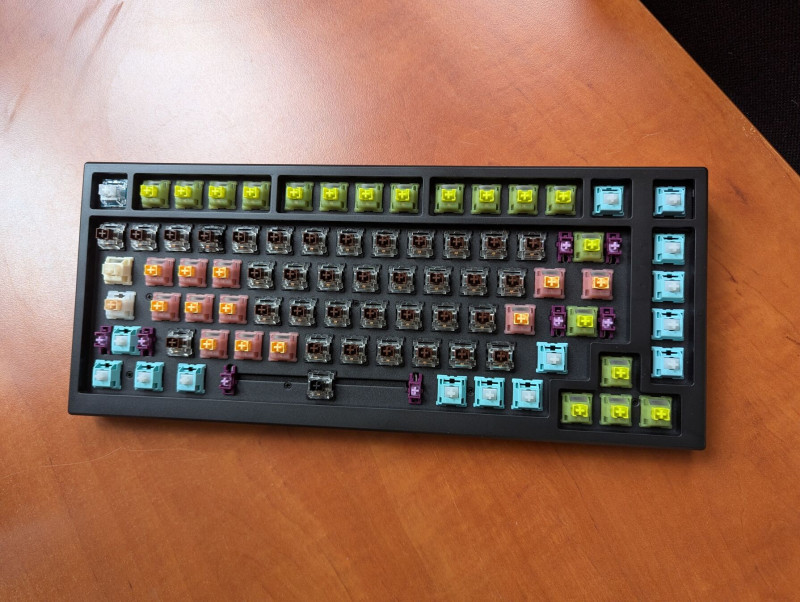

gyantaszuz #100217 üzenetére
Sajna csak a ház van meg (Keychron Q8).

Még szerencse, hogy Q8-ból nincs ilyen, mert akkor rögtön elkezdene pöcörögtetni...

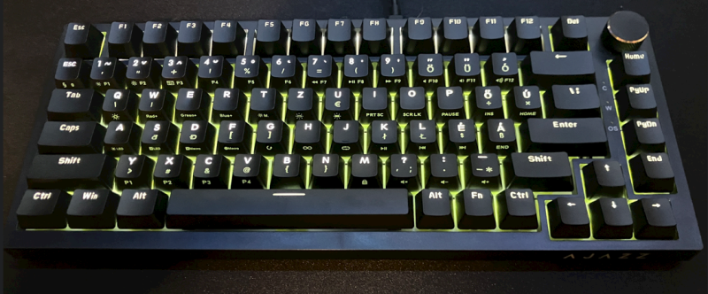

Hát eddig csak mosolyogtam a switch és kupak tárolási problémáitokon. De megjött az Ajazz AK820 ,és első dolgom volt kapcsolót cserélni ,benne az outemu silentek-re, de ugye az már a CK720 ban volt ergo mind2t szét kellett borítani , és ameddig nem tisztul le h melyik kupak / kapcsoló miben lesz véglegesen addig nem akarom összerakni a CK720 at, következésképpen itt figyel az asztalon zacskóban papÍrdobozban 2 szett kapcsoló meg 1 szett kupak (elkülönítve)
Most megkapta az Ajazz a CM kupakjait , és nem is rossz a történet leszámítva ,hogy most 2 db esc gomb van és az "Ű" nincs feliratozva rendesen

Csecse lett. Rendelést vállalsz? Egy aluház lemásolása ebből az anyagból.

Az aranyos kishajók mit jelképeznek?
Molydeus
gyantaszuz #100207 üzenetére
Hűha, gratulálok, nagyon jól sikerült! A ritka kivétel, ahol a kereten látszó csavarok is jól mutatnak.
Egy Voynich vagy Origami készlettel tökéletes lenne, de így is nagyon mutatós.M.
