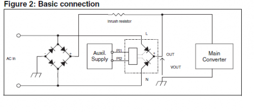

Ez egy olyan ellenállás ami nem engedi hogy túl sok áramot felvegyen a táp ameddig feltöltődik a pufferkondi.
Így néz ki és minden kapcsi tápban megtalálható, a biztosíték az más tészta.
