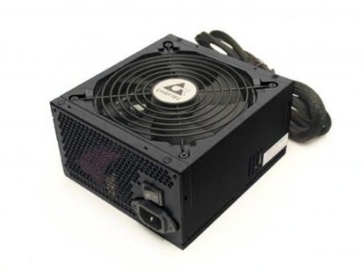

Ha nem ragaszkodsz a fekete színhez, akkor alsó tápos házba a CTG500 lehet az egyik nyerő. Még ha kicsit drágább is.

balpis
malterbmx #9370 üzenetére
a 40 centis 4 pines rövid sajnos alsó tápos házba. Ha nincs diszkrét VGA a gépben, akkor feszülve elérhet a helyére, egyébként nem. A 24 pines az még épp elég lehet.
De van kábelhosszabbító.... Igaz, van, ahol drága.
ha nem akarsz hosszabbítózni, akkor marad a CTG500... -

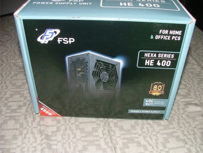

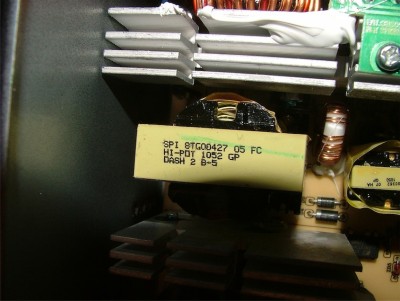

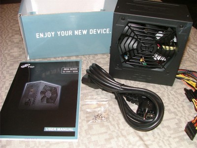

Gyors helyzetjelentés az FSP HEXA-ról.
Csak a 24Pin-es kábelen van harisnya, az is elég tré. Idle-ben halk, terhelve nem tudom megnézni, mert csak egy kis i3 van rákötve.
24Pines,6pines PCIe,4Pines(csak 4, nem 8pin) 40cm, a két másik szál (3xsata;3 molex+1floppy) 60cm.
Este felrakom a képeket is.Jó hír : nem volt rajta semmi 'warranty void if removed' matrica, úgyhogy óvatosan szétszedtem, és lefényképeztem!Yate Loon venti van benne.

FSP Hexa 400W
Kaphatok véleményt rola?
Köszönöm -

bmatty
Hello
En is rendeltem egy FSP HEXA 500W, a napokba kell megjojon majd lokok en is infot kabelekrol meg amit tudok. -

R04CH
Olyan kérdésem lenne, hogy a jelenlegi konfigomba elég-e a Chieftec 450w-os táp?
Konfigom:
- Asus P5N7A-VM alaplap
- Intel E6500 processzor
- Asus GTS 450 VGA
- WD Black caviar 1Tb
- 2x1 GB Geil EVO -
