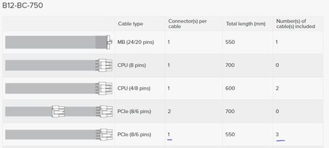

Tobb kiskernel is 4 db-ot ir az 550 Pro-ra, a hivatalos oldal viszont kettot, es valoszinuleg annak van igaza.
Kozben atepitettem a gepeket, a nagyokbol kimarado 2 db vga-t kene hajtanom. Banyaszgep, tehat allandoan megy, viszont velhetoen mar nem fog sokat menni, mert vege lesz a bulinak, tehat kulonosebben nem erdekel, mi lesz a tappal harom ev mulva.
Az elso VGA-nak 2 8pin kell, a GPU-Z szerint az egyikrol 120 wattot vesz fel, a masikrol 110-et, a PCI-E-bol 30-at.
A masiknak 1 8pin kell, ez 100 wattot vesz fel.
Atmenetileg a kicsit adapterrel hajtom. Napok ota stabilan megy, tehat mukodik, de allitolag ez nem franko megoldas, tehat le kene cserelni.
1. A szebb megoldas, h veszek egy uj tapot, amin van 4 db 8pin. Engem igazabol csak az erdekel, h a tap ne gyulladjon ki es hajtsa a gepet, ami osszesen 420 wattot fogyaszt. Erre neztem ki a korabban mar linkelt Silverstone-t.
2. A gepben most egy Seasonic S12II-520 van. A masik otletem, h splitterrel csinalok ra 3 8pint. Ha jol ertettem, a 8pines csati 288 wattot tud, itt meg maximum 200-220 menne rajta, tehat azt birnia kene.

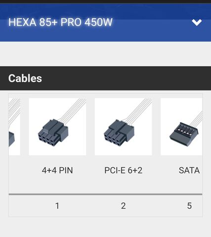

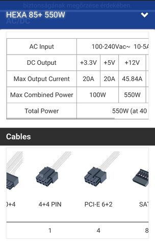

dannylA Hexa 85+ Pro 450W-os és 550W-os tápon 2db 6+2pin-es csati van csak.
A Pro nélkülin van 4db. Arra viszont nem értem minek tettek annyit
Gondolom elírás, mert a 350W-os tápra is 4db-ot írnak: [link]
(ahogy látom beragad a 650W-os csati kiosztása, szóval valszeg egyiken sincs 4db, csak a 650W-oson) -

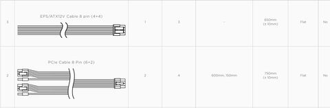

_Atesz
3X 4+4pin CPU, és 4X 6+2pin PCI-E csati.
CPU kábel 3db külön, és 2 kábelen van a 4db PCI-E csati 2X-2db.
KAMELOTA tápbelső ha ok is, pl. a kábeleket már nem ők gyártják, lehet a vég MEO sem ugyanolyan jó, mint mondjuk egy neves gyártónál.
ChaserLehet átcsúszott a MEO-n, de pont nálad murdelt meg az egyik alkatrész.
Gondolom csak egy gyors teszt van csomagolás előtt, ott minden perc pénzbe kerül. -
