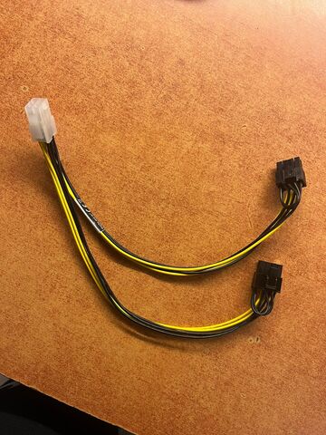

dudika10 #150320 üzenetére
korábban tettem be erről egy képet.

Van egy ilyen 1500Ft-os utolag vasarolt kabelem. Amivel vigan mukodik. Csak nagyon ronda a plexis hazban egy ilyen. Gondoltam veszek egy szep harisnyazottat!
Egyebkent a tapomhoz - 2 darab PCIe 6/8 pin-es kábel tartozott eredetileg. Nos az egyiket elveszitettem koltozesnel. Ezert lett ez a megoldas az uj VGA-m hoz. Egyebkent ilyen tapom van: [link]

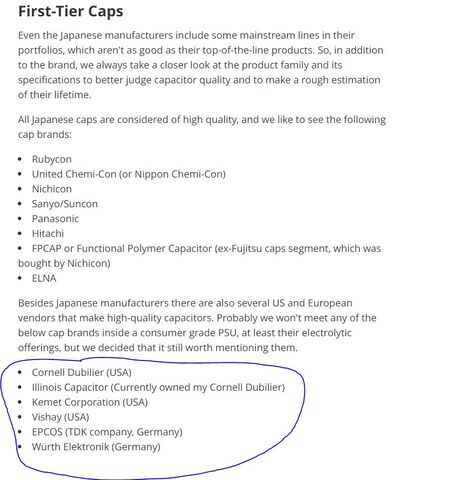

"Nehez bekerulni a 1st tier listaba nem japankent, ha az egyik feltetele annak, hogy bekeruljon egy gyarto az, hogy japan legyen.
Ott vannak, csak tovább kell olvasni.
Az autómban nem tudom milyenek vannak, de láttam pár ipari gép tápegységét, tele voltak japán kondival. Gondolom ők is csak a hype végett tették bele.
Egyébként itt PC tápokról van szó, tehát az a releváns, ami ezekben szerepel. -
_Atesz
dudika10 #143069 üzenetére
Tápokban nem igen találkozol 1st tier [link] kondikkal mással, csak japánokkal.
Bele lehet tenni mást is, de azzal szemben nem lesz olyan a bizalom, a táp tesztelők is húzni fogják a szemöldöküket teljes joggal, hiszen a japcsik már hosszú ideje bizonyítottak.
Ez nem csak marketing, többek közt hosszútávú tapasztalat. -
