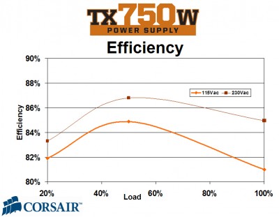

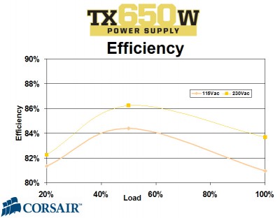

Dyno
Mért kellene rosszabb hatásfoknak lennie?50-60%-ban levan terhelve mind a kettő, tehát ideális a terhelés a legjobb hatásfok számára?NEm 120W-al terheles ahol akár lehet nagyobb eltérés, mert ugye a TX650 számára már majdnem emgvan a 20%-os terhelés, de a tx750 még nagon messze van tőle.
Te itt vannak a grafikonok.
TX750-nek jobb a hatásfoka. -

(#42355) jeni: Most ezen mi olyan érdekes?Körülbelül azonos a hatásfokuk, azért mert 750w van ráfirkantva nem fog 750w-t rántani a konnektorból....
(#42357) 14adam: Kérdését értelmezted? Semmi köze annak hogy más bél van bennük....inkább a hatásfok miat nem?
jeni
Szia
Ez miként lehetséges,hogy a Corsair TX-750 táp a teszt alapján azonos hardver elemekkel,ugyanazt az eredményt produkálta 100W többlet tudással mint a kisebb Corsait TX-650 táp. A fogyasztás és a hatékonyság teljesen egyforma. -
