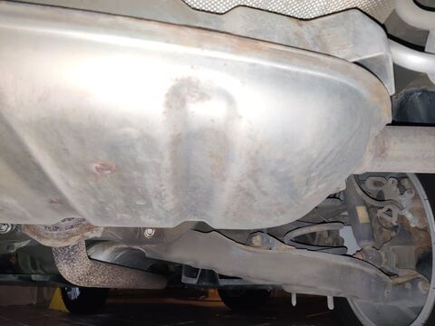

a sózott osztrák alpokban biztos jobban rozsdásodik, mint egy fűtött pesti garázsban
#21346560
Moleman
#5238
Hasonlóra gondoltam az előzővel.
Sok laikus rozsdát lát BÁRHOL, akkor annak az autónak vége.
Pedig tényleg sok helyen teljesen természetes a rozsdás FELÜLET.
No meg azon is kiakadok tényleg, hogy esőben hazaérek, tárcsák másnapra rozsdásak lesznek, valaki ránéz, és fúúú ez milyen rozsdás autó!
Moleman
Palesztin994
#5235
Kíváncsi lennék mit ért az alatt, hogy tiszta rozsda lett.
Nem ment vele és berozsdált a féktárcsa?
Lehet, hogy valakinek ez is tiszta rozsda, de engem nem zavar, hogy nem fényes a kipufogó, a kerékagy és a féknyereg. Na jó, a lengőkar már kicsit csúnya, de 5-6 év még biztos benne van.
A kipufogón és a futóműelemeken kívül rozsdának nyoma sincs, nekem ennyi a lényeg. -

Sziasztok! Egy ismerősöm most riogatott ismét a rozsdával... Azt mondta,hogy most látta, hogy az egyik ismerőse, új, 10 ezer km-es CX5-öse tiszta rozsda lett. Ez egyedi, ritka eset? Azt hittem már kinőtték ezt... Igaz, hogy nem sokára viszem alváz- és üregvédelemre (most van a kocsiban 350km) , de akkor is aggasztó,amit mondott.
