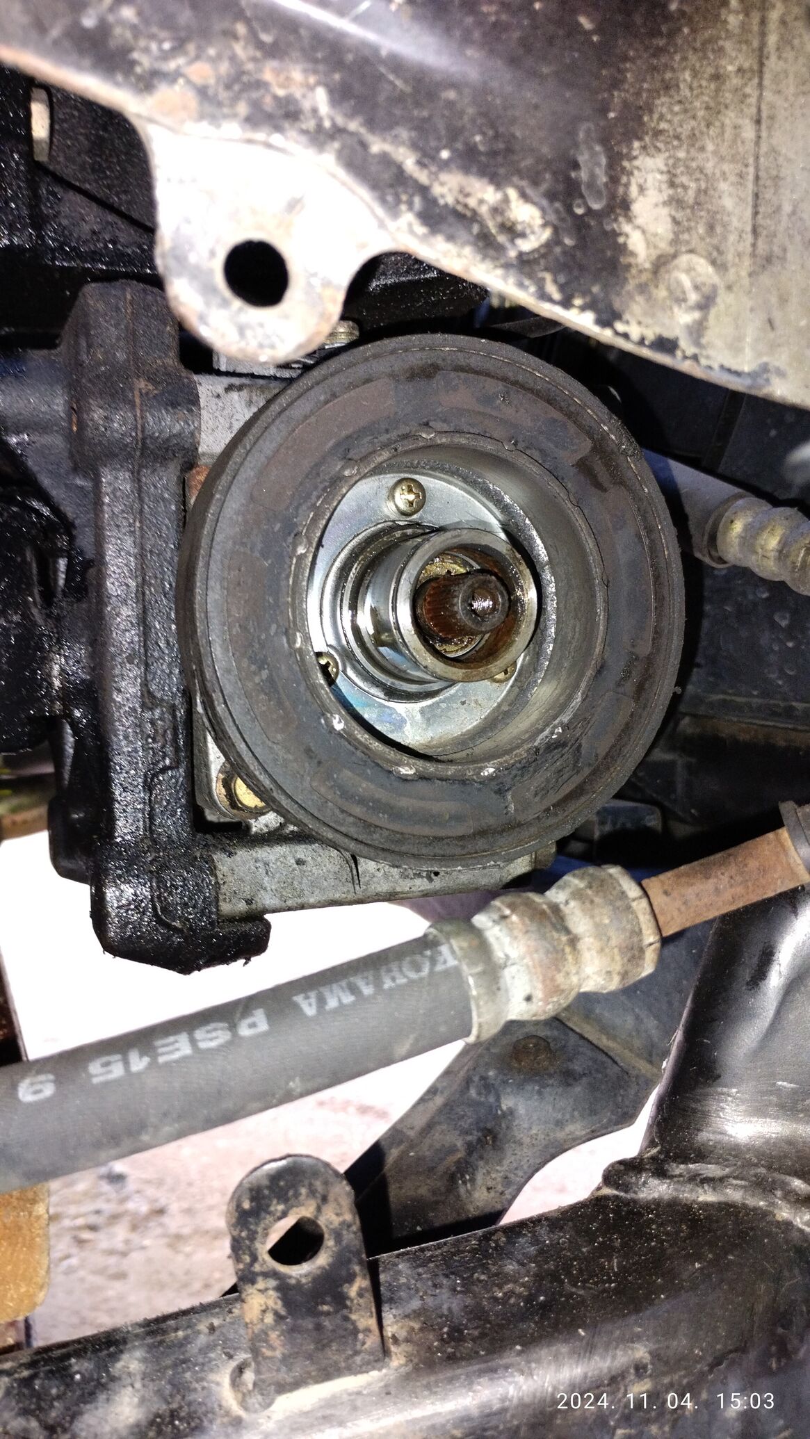

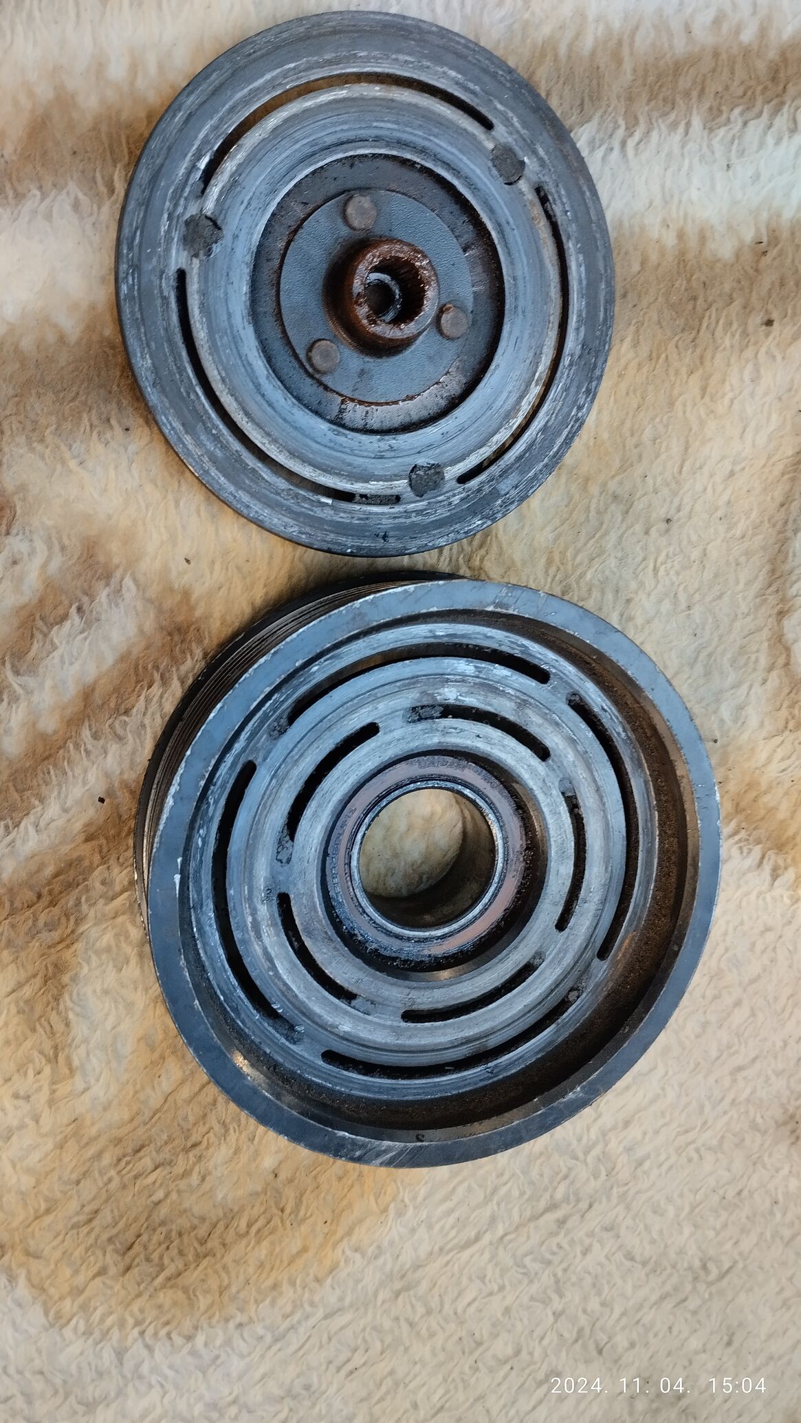

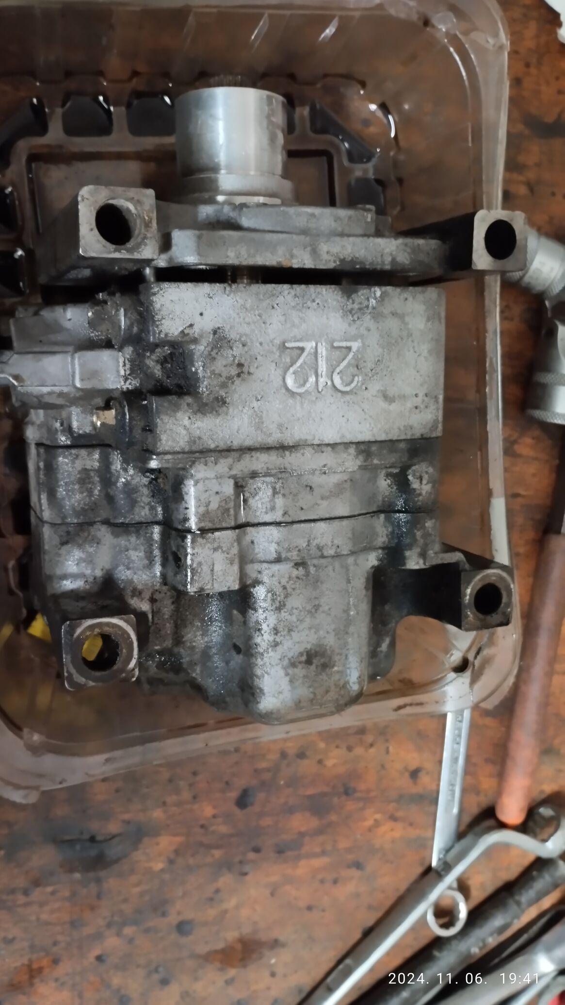

Ma megjött a klíma kuplung, ahogy visszapattintottam a zégergyűrűt, egy halk pattanás és elvált a kompresszor házon a nútolás
Gondolom hogy a kotyogós régi
csapágy intézte el. Az az érdekes hogy nem akkor tört le amikor a zégergyűrűt vettem le. Vagy csak akkor nem láttam a repedést. Amúgy nagyon nehezen jött ki, 21 év alatt, volt ideje rágyógyúlni. -

Most jutottam oda hogy lecseréljem a klíma kuplungot
Ki tudtam venni a helyszínen, balos motortartó bakkot kicsavartam, a baloldali bölcső csavart levettem. A blokkolt koppig felemeltem, a bölcsőt két centire lefeszítettem. Így könnyen lejött a kuplung
Először csak a csapágyat akartam cserélni, ami rendesen kotyogot. 300 ezer után szerintem ez rendben van így. (gyári)
20k ért kap egy utángyártott szettet és joccakát. -

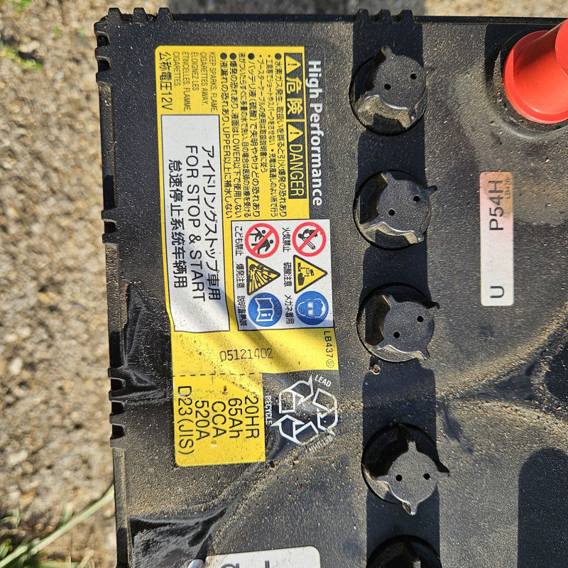

Nekem 1-2 hétig villogott az istop, miután egyszer csak nem volt hajlandó beindulni a gyári akksival. Pont mennem kellett valahova, úgyhogy bebikáztuk, mentem vele 250 km-t, utána 1-2 nap állás után még haza is vitt gond nélkül, csak utána cseréltem le. Szűk 6 évet és 138 ezer km-t bírt.
Azóta Exide van benne, néha előfordul, hogy 6 hónapig se indítom be, de kb havonta akkor is felrakom 24 órára tölteni.
Ebbe kisebb, a Yuasa YBX7053 kell. Ebből létezik fekete dobozos, zárt cellás, úgy tippelem az az olcsóbb verzió; ill. látok webshopokban fotót fehér dobozosról, arról vélem, hogy kb. megegyezhet a gyári kivitelűvel.
De a nap végén - úgy érzem - a Banner 55515-öt teszem bele, vagy a megfelelő Rocketet.Banner 55515 - na pl. itt írnak dél-koreai gyártást.

Neked is kiírta az akksicsere előtt a kijelzőn, hogy probléma van az i-stoppal?
Nekem egyelőre jól működik, viszont jövőre 9 éves lesz, szeretnék felkészülni. -
anonymus89
#7123
Nem zárkózom el előle, csak egyelőre még méreteket és típust sem tudok, hogy mi jó bele. M6 2018 2.0 benzin
Az akksin Q-85 van, ennyi az infóm.![;]](//cdn.rios.hu/dl/s/v1.gif)
Exide EL604 árban jónak tűnik, szerintem akkor ez lesz.
A Yuasa lényegesen drágább. -
Érdemes az akksiból gyárit venni? Most olyan 74e körül állna meg.
A Banner, Varta ( ezt olyan 54 körül tudnék venni), Yuasa mennyit megy el?Nagy a dilemma, hogy gyári legyen vagy egy nagyobb gyártótól...
