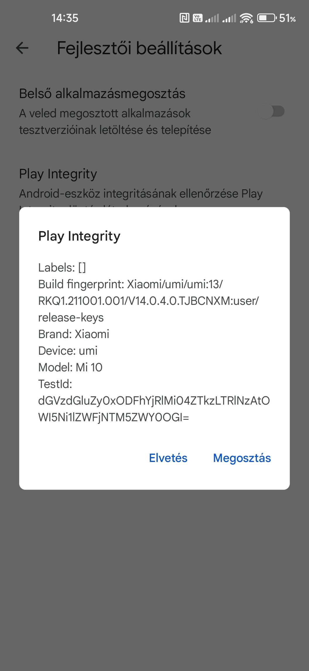

Ez most normális? [kép]
PlayIntegrityFix 14.0 van fent. LOS, apollopro-n.
Csak a BASIC van zöldön.Ha a Wallet nem reklamál a készülék biztonság miatt, lehet fizetni vele?
