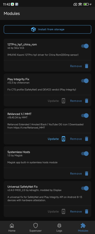

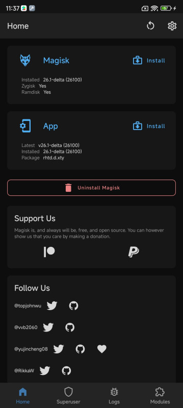

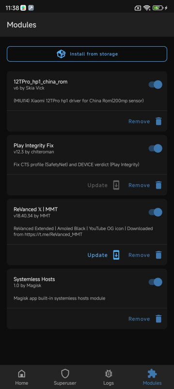

user26
Szia @crok!
ROM: Hyper OS Port V1.0.16

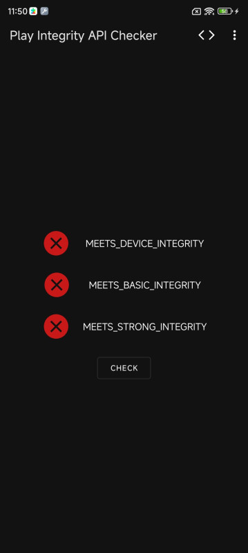

Integrity Cecher -be mindhárom piros X (tudom, tudom... utolsó mindig az...)
Sima alap esetben, a Basic zöld.
Külön feltettem a safetynet-fix-v2.4.0-Displax_2.0 -t és ránéztem, piros mind, ezek után feltettem a v12.3 fixet, nincs változás.
Play Store, és a szolgáltatások adatait töröltem.
Csak kipróbálás, teszt jelleggel semmi több!
Valahogy meglehet oldani ?

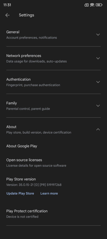

PlayStore szerint az eszköz nem rendelkezik tanúsítvánnyal.
