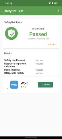

Köszi az infókat, én is megléptem a v24-re váltást, mert elegem volt a magisk frissítés elérhető értesítésekből, illetve ha már van frissítés, miért ne.
Összefoglaló alapján szépen felment a safetynet fix modul, töröltem a play és gms adatait, azonban a Safetynet checker (ez) azt írta, hogy failed, meg hogy failed connecting to the gms servers. Bár a hiba elég informatív, ekkor még arra gyanakodtam, hogy valami csak nem jó a safetynettel. Párszor megcsináltam mindent, aztán nézem, hogy a Play storeban meg azt írja, hogy device is certified, a banki appok se panaszkodnak.
Letöröltem ezt a safetynet checkert és egy másikkal gyönyörűen ment.
Viszont ha jól értem, ez az egész denylist dolog nem használható, ha a zygisk nem aktív. Zygiskkel viszont nem megy az lsposed. Van jó pár lsposed modul, amire szükségem lenne. Az elképzelés az volt, hogy letiltom a zygisket, aztán lsposed + lsposedes safetynet-fix. Így viszont kiszürkül a denylist, mert a zygisk nem aktív. Szóval ha jól sejtem, egyelőre várat magára, hogy a Zygisk és az lsposed együtt éljen egy rendszeren...
Meg ami érdekes még, hogy amíg viszont tényleg nem ment át a telefon a safetynet checken, addig az NFC tile az értesítési sávban ki volt szürkítve és a rom beállítások között se volt bekapcsolható.
Az NFC (nem a gpay, meg az akármilyen fizetési módok) tényleg nem menne rootolt eszközökön mókolás nélkül?

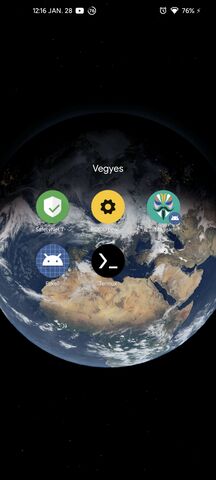

Ez a kettő ikon pedig csak két shortcut. Az amelyik működik azt hagyd meg, másikat törölheted.

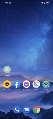

user26
Köszi az infót!
Nem, nem akarok felcsapni hard módba, csak érdeklődök, ha már erre felé sodródtam... (Magisk)
Igazából még két dolog érdekelne Magisk-ból, kapcsolatsebesség kijelző, az állapotsorba (mivel volt olyan korszakom, amikor nem volt rendesen internet, és ha csak a WiFi ikon volt aktív nem biztos, hogy volt net, amint megjelent mellette a kapcsolatsebesség tudtam van net. Tudom, tudom, ez egy nagyon primitiv dolog, és ez abból a korszakból berögződött)
Gyors indítóba "redőnyt lehúzva" egy kapcsoló, amivel képernyőképet lehet készíteni. Ne fizikai gombokkal keljen.
Magisk ikonból kettő van, egy ami az alap, de van egy kis ikon rajt, várj megmutatom.
E kettő van.*Ja, egyébként ha valaki más elgondolkodik ezen, hogy miért Magisk -al akarom megoldani, hiszen ott a pl:. Play áruház, az az igazság, hogy nem szeretnék használni sok külső appokat, PL:. egy téma app, ami már nincs, van külön laucher, háttérképek, betűk, csengőhangok, stb, stb. és ez már maga 4 app lenne és lehet így se lesz olyan amit az ember elképzel.
Perzse nem azt mondom, hogy rossz... -

@Magisk ikonok: a launcher-ben az app drawer-ben is több ikon van vagy csak a home-on van kettő?

Viszont amire nem jöttem rá, hogy a Magisk fő app ikon miért nem tűnt el, és nem nagyon merem belakni a rendszert, hátha reinstall kell miatta :/ -

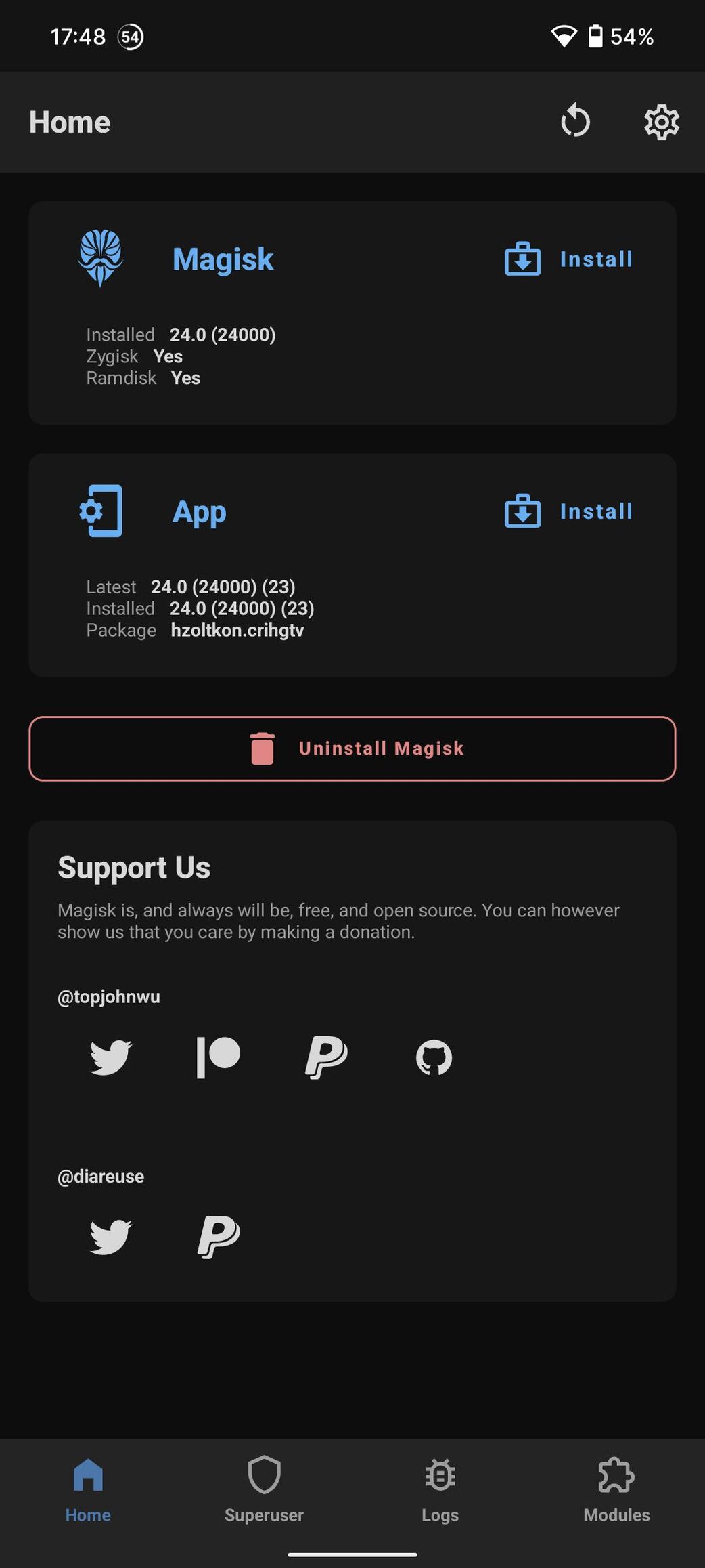

2. (kettes) pontból azt értem, hogy Magisk fő oldalon fent bal sarokba van egy "Hide" gomb, amire rá kell menni. Rá mentem, de nem tudom, hogy minek kell történnie.
10. (tízes) pontból azt értem, hogy Zygisk bekapcsoltam, és a Enforce DenyList -et, majd újra indítottam a telefont. Újra indult, ekkor a Configure DenyList -re bökök, majd fent jobb oldalt három pötty -> Show system apps -be pipálom, és itt a google play szolgáltatásokat bepipálom, majd telefont újra indítom.
Újra indítást követően, Magisk -t indítom, megnézem a DenyList -t, hogy a pipák benn maadtak-e, igen bent.
Letöltöm a Play-ból a SafetyNet appot, és elindítom. "Passes"Aztán akkor most a következőt tettem, Magisk/beállítások/Hide the Magisk app -ra mentem, adtam nevet a felugró ablakba: "ezkell" le okéztam. Ennyi eddig.
Itt a képek.Akkor szeretném kérdezni, hogy most kell-e még valamit csinálni, vagy valamit nem jól értelmeztem a Magisk - root témában ?

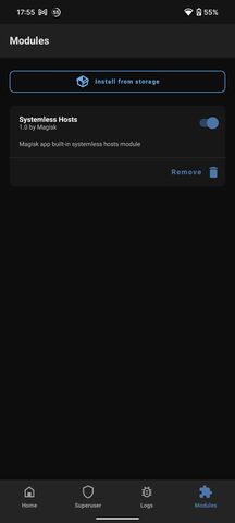

Talán most azt kell csinálni, hogy:
Magisk app-ba beállítások
- Systemless hosts rá bökök majd újra indítom a telefont
- Zygisk Bekapcs
- Enforce DenyList Bekapcs
- Configure DenyList -re bökök és a play services, google pay - t kiválasztanám, hogy ne legyen zabos, de nem tudom, mert nincs itt egyik se.
Ez lehet nem jó amit csinálok, de azt hiszem ez kell.
