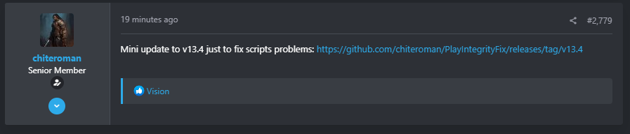

PlayIntegrityFix v13.4
Kapott most 20 perce egy kis frissítést, mert a scriptek nem működtek ahogy kellett volna

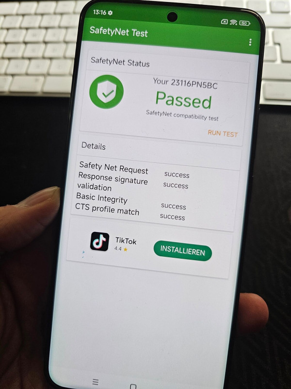

Szia @crok! (Elnézést, hogy ilyen jellegű infót osztok meg, de ez a kép megzavart nagyon)
"Kínai webáruház elkezdte feloldani a Xiaomi 14 telefonok bootloaderét, hogy xiaomi.eu rommal, többnyelvű HyperOS-szel árulja tengerentúli rajongóknak."
Ez mennyire lehet igaz ?

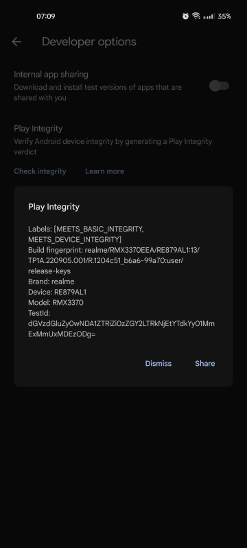

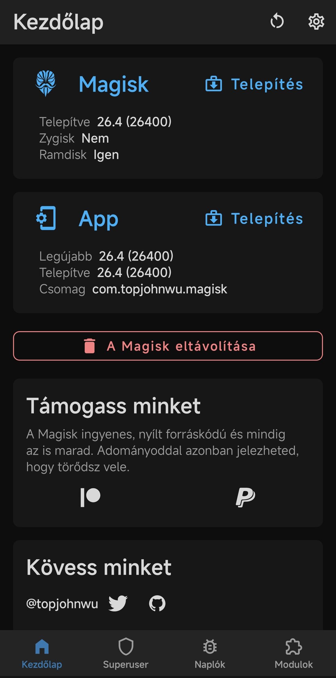

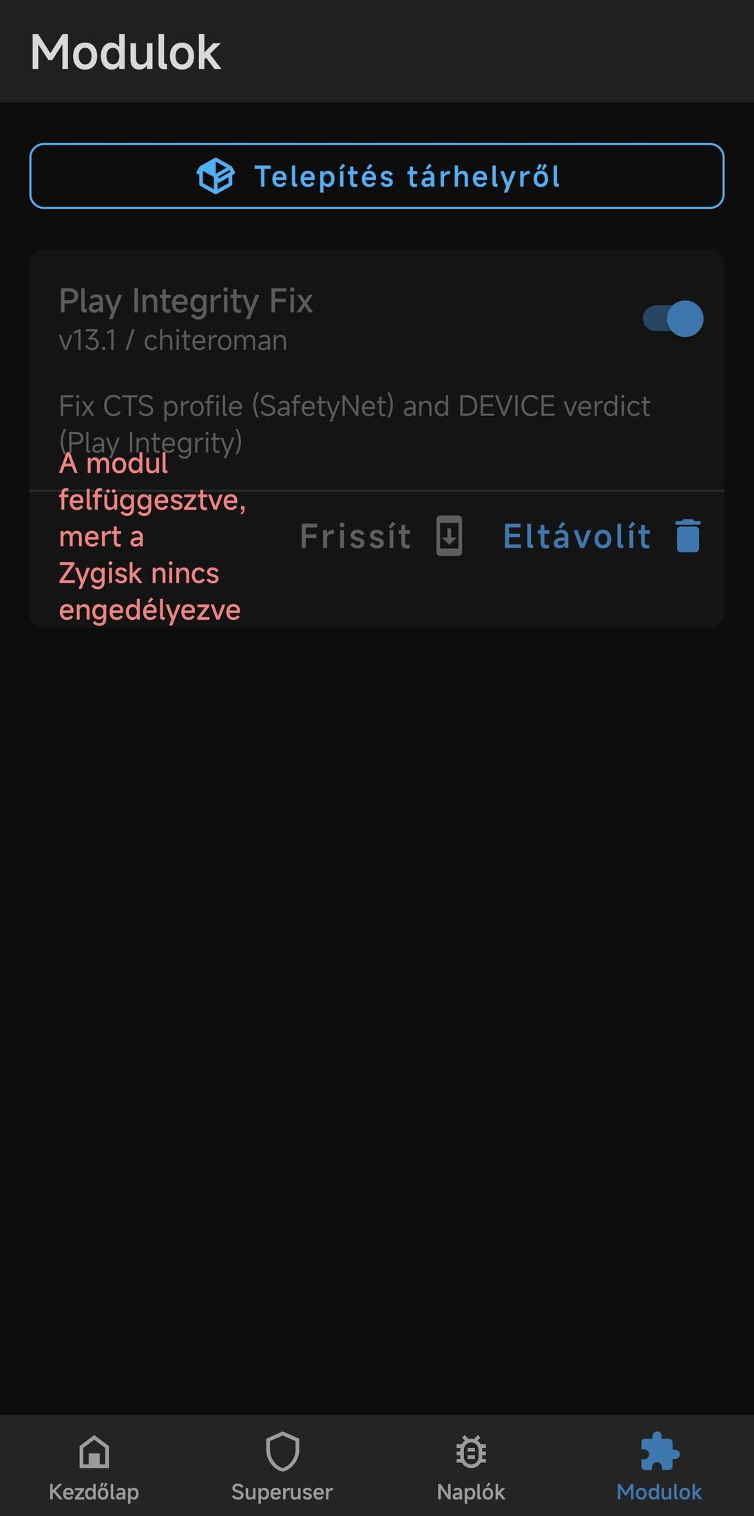

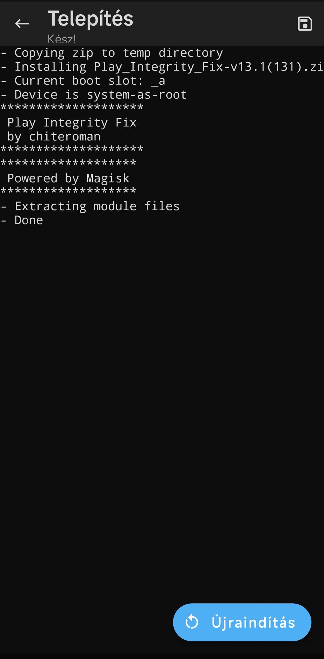

Nem akar nekem összejönni ez a Magisk + Play Integrity.
A Magisk-et én TWRP-ből telepítettem zip fájlból. Aztán próbáltam a modulokból a Play Integrity, de a végére nem lesz eredmény. Mit csinálok rosszul?
EZEK lépésein próbáltam menni, de nem mindent értek pontosan. Esetleg tudna valaki segíteni? Előre is köszi! -
