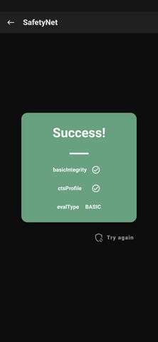

Archttila #1032 üzenetére
Ellenőrizd pl. ezzel: https://play.google.com/store/apps/details?id=com.scottyab.safetynet.sample
