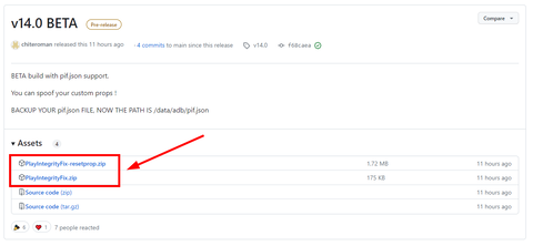

PlayIntegrityFix v14.0
Asszem' most egy kicsit cinkes meg macerás lesz megint minden mert:
/PlayIntegrityFix/discussions/112
Google banned v13.9 fingerprint.
Now you must search a valid fingerprint, you must modify /data/adb/pif.json file to spoof a valid certified device.
Good luck.Innentől lehet vadászgatni hogy mivel megy át a készülék..
Aztán irogatni a pif.json-ba.. -

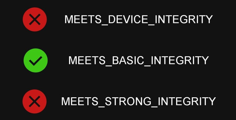

Csak Basic van Gplay szerint. Google bekeményített megint...

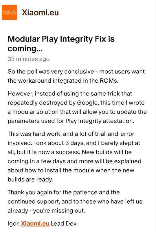

Az nem lehet megoldás erre, hogy felteszed a legutolsó (rebuild-elt) xiaomi.eu romot, és arra teszed a Magisk-ban a 13.7-es PIF modult? -

A te eu romod nem lett újra buildelve, ezért abban benne van az alap eu rom mókolás ami már nem működik és azzal összeakad az integrity fix ezért az sem működik. Nálad a BL visszazárása a megoldás jelenleg. Azt még csak stock rommal lehet.
