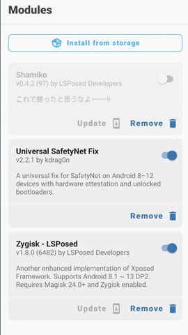

Nem kell Riru mert mar nem V23.x vagy alatti Magisk-ed van, Zygisk LSPosed kell (azod van) es abba kell a Secure Flag modul. Ez egy apk, feltelepited, LSPosed manager-ben megjelenik, bekapcsolod meg megadod melyik app legyen scope-ban (mire legyen ervenyesitve). Nagy vonalakban ennyi.

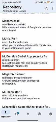

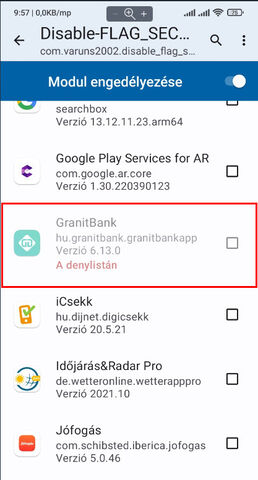

Már azon csodálkozom hogy a banki app nem rinyal a smali patcher miatt... Regi megoldás modern OS-en, nem csodálom, hogy nem feltetlen megy bar van, akinek sikerult [link]

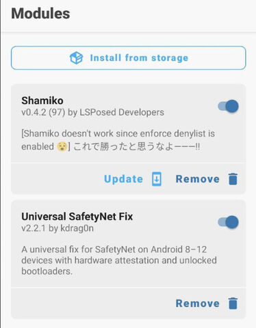

Lehet rosszul generaltad? Zygisk LSPosed + Disable Secure Flag modul ami ma majdem teljesen biztosan megy. Itt irtam rola: [link]
janakbacsi
smali-val kreáltam egy magisk modult annak érdekében, hogy a banki alkalmazásban működjön a screenshot. modult feltettem, telefont újraindítottam, de sajnos továbbra sem működik a képernyőkép rögzítés. eleddig működött tökéletesen.

A Shamiko írja is hogy nem is megy ugyanis (gyanítom) az Enforce DenyList be van kapcsolva (nem látszik a screenshot-on, a második a Zygisk kapcsoló alatt lenne). De neked az nem is kell (mármint a Shamiko). Kapcsold ki a Shamiko-t és a DenyList-en NE legyen a Google mert akkor az USNF nem fog tudni működni (belenyúlni a folyamatába) és indítsd újra a készüléket. Más modulok vannak? Milyen ROM / Android verzió egyébként?

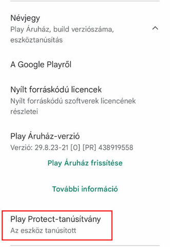

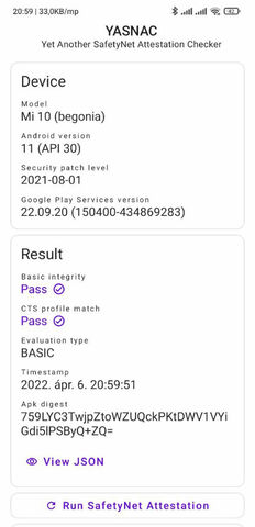

Akkor továbbra sincs rendben a SafetyNet? Play Store tanúsítvány rendben? El tudtad végül rejteni a Magisk app-et? Milyen modulok vannak fent? Összefoglalót olvastál-e?
crok
janakbacsi #2280 üzenetére
Akkor (ha a SafetyNet OK) akkor te is torold a Play Store adatait, restart es varj 5..10 percet.

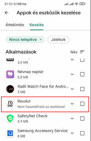

Magisk hide megvolt, ennek ellenére revolutot nem engedi feltelepíteni. Play protect kikapcsolva.

Udv. Magisk Canary-t hasznalok es, ha jol latom nincs repository. Van valami kivulrol telepitheto call blocker, amit ajanlanatok? Olyan kellene, ami minden hivast (szam es szam nelkuli) blokkol, kiveve azt az 1-2 szamot, amit megadok.
Esetleg call recorder is jo lenne.

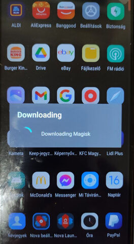

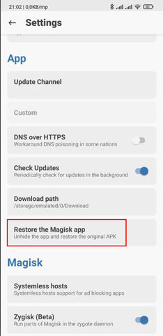

"Amikor A Magiskot elrejtem, azaz ""Hide the Magisk", fel dobja, hogy ikont csinál." - Az ikon kell vagy nem ? Ha kell, akkor mindig ezt kell el indítani, ha Magisk -t akarok indítani?"
Amikor azt csinálod, hogy "Hide the Magisk app" akkor kér egy app nevet, ez lesz a rejtett app "felhasználóbarát" neve és egy random package ID-val (nem pedig az eredetivel) csinál egy csomagot (egy app-et) amit fel is telepít maga "helyett". Ez lesz a a "rejtett" Magisk app, rejtett alatt azt kell itt érteni hogy nem az eredeti package ID-n fog futni (amit borzasztó könnyű megtalálni) hanem egy random package ID-val (amit a Magisk app ki is ír a kezdőképernyőn).
Ha a Hide sikerült és újraindítod a Magisk app-et akkor rákérdez, hogy szeretnél-e home screen shortcut-ot - ez az az ikon amiről beszélsz ha jól értelek. Ha akarod használod ha akarod nem, írja is hogy csak azért ad lehetőséget rá hogy ha "elfelejtetted volna" mi lett a "felhasználóbarát" neve a Magisk-nek (és valamilyen érthetetlen oknál fogva nem találod.....) akkor -mivel home screen shortcutnak olyan nevet adsz amit akarsz így- annak már adhatja a Magisk nevet (senkit se fog érdekelni) és még az ikonja is lehet az "eredeti" - így már hátha megtalálod.
user26
Köszi!
Még 1 kérdésem lenne most, (aztán megyek mással foglalkozni) tudom milliószor kérdeztem, és válaszotál is rá, de a mai napig még mindig nem egyértelmű nekem.

"Nálam elindul, telefon számmal belépek, írja az adataim. Semmit nem piszkálok, piszkáltam benne." -- akkor örülni kell. Ennyi. Van ROM meg készülék amin még bőven lenne mit csinálni hogy menjen.
"SafetyNet "Passesd" ír, majd tovább menve "Google Play Store a beállításaiban a Névjegyben már azt fogja írni hogy a készülék tanusítványa rendben van" Ezt nem találtam meg!" -- mert ha megcsináltad az adattörlést kell egy kis idő amíg megcsinálja magának az ellenőrzést és megjelenik az a pont amit írtam. De ez amúgy a Netflix ide tartozó hivatalos oldalán is szépen le van írva.
Devices that are on older versions of Android or aren't Play Protect certified can't download from the Play Store. You may be able to install a simplified version of the app directly from Netflix if you can't download it from the Play Store.
For devices with a modified version of Android, follow the Google support steps to Fix issues with your Play Protect certification status.Szóval első körben tedd rendbe a Play cert-jét, mert ugyan lehet a Telekom elindul (nincs benne SafetyNet ellenőrzés) de látod hogy a Netflix miatt mást is csinálnod kell a készülékkel. Ezért mondtam hogy érdemesebb eleve ezzel kezdeni (és így van az összefoglaló is felépítve) és majd csak utána a Play-ből vagy innen-onnan telepített app-eket megnézni hogy mi kell még.

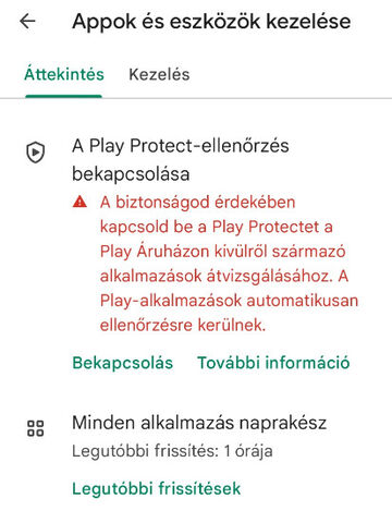

- "Google Play Store-ban a Play Protect kikapcsolása" Megcsináltam.

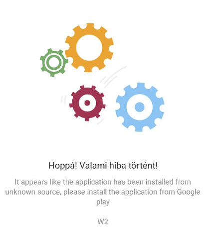

Ezek után rá próbáltam a Netflix-re és ugyan úgy nem jó, ahogy jeleztem. ("Ez az alkalmazás már nem kombatibilis...) Illetve a Magisk -be a DenyList -nél be pipáltam a Netflixet.Bocsi, hogy félre, vagy nem értek még valami a témában, hogy a Netflix újra jó legyen.

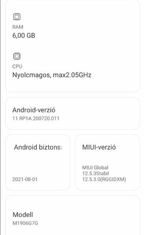

Köszi.Aktuálos modell a témában: Mi 10T Pro, MIUI 13 EEA, A12.

"a Telekom app -al még mit kell csinálni ?" - ha mas nem erdekel (SafetyNet, Google Play, hogy pl. egyes alkalmazasokat meg csak ki se dob majd a kereso) akkor semmit (egyelore) de ahogy mashol olvasom mar most akad gondod a Netflix-el ugyhogy ez komplexebb lesz, de nem a Telekom miatt.

A play protect kikapcsolása megoldja a "Hide Magisk app: Failed"-et.

niklebi
Elbeszélünk egymás mellett. Nem kapcsolgatok semmit! Bekapcsoltam mindent a DenyList-ben, beállítottam Google Pay-t méghozzá úgy ahogy a Te általad betett indiai srác csinálta a Youtube videójában. Működött a következő frissítésig, majd jöttek az előző hozzászólásban leírtak. Ez így van minden héten amikor telepítem az új romot. Na ezzel van tele a hócipőm.
crok
niklebi #2209 üzenetére
Mondom, erre nem megoldas kell, ez az USNF miatt kell, irtam es linkeltem is miert. Szerint ez nem Magisk gond.
Ha kapcsolgattad a DenyList-ben a Google dolgokat es amellett hasznaltad a GPay-t az sjman okozhatja ezt, akkor viszont a GPay adattorles es ujra beallitas segithet.
niklebi
Használok Universal SafetyNet Fix-et. Minden úgy van beállítva ahogy kell. A Google Play Store cert OK!. Telepítem az új EU Dev. romot. Utána telepítem a megadott módon a Magisk-et. A DenyList-ben minden ott van amit előtte bekapcsoltam csak a Google Play Services nincs. Azt minden ilyen frissítés után újra be kell kapcsolni. Minden banki program, Samsung Pay és egyéb alkalmazás rendesen működik. A Google Pay probléma, hogy ezután a be tett kártya nem használható. Ha használni akarom akkor kezdhetem elölről. SD Maidban törlöm a G.P.S adatait, utána persze nyavalyog az alkalmazás, hogy frissítésre vár, de a kártyát hozzátudom adni a G.Pay-hez. Működik egy hétig a következő frissítésig, utána kezdhetem az egészet elölről. Na ezzel van tele a hócipőm. Miért nem marad bekapcsolva a Google Play Sevices? Hogy lehet beállítani úgy, hogy ne törlődjön minden alkalommal ha frissítem a romot. Erre kellene valami megoldás, mert amíg törlődik és újra bekapcsolom az alatt már észleli, hogy rootolt a telefon és a szokásos szöveg fogad. A telefon nem használható érintéses fizetésre. Mielőtt kérdés lenne a Magisk rejtve van, OEM feloldás ki van kapcsolva, de a fagyasztásból és a rejtésből ki van véve a Magisk a rom telepítés alatt.
crok
niklebi #2207 üzenetére
Használsz Universal SafetyNet Fix-et? Mert ez akkor nem probléma hanem "megoldás" - ha DenyList-re tennéd akkor -mivel mindent kilő vele kapcsolatban ami Magisk, modult, beállítást, mindent IS- így a Universal SafetyNet Fix "fix" se lenne rá érvényes, ez elvárt és helyes működés. Ha a GPay nem megy az nem emiatt van. SafetyNet-ed OK? Google Play Store cert OK? Ha mókáztál a DenyList-el meg az Enforce DenyList-el akkor lehet simán csak az a baja.. amíg az a cert nem OK addig a GPay se megy, viszont ha a SafetyNet-et megoldod akkor egy Play Store adattörlés + restart megoldja a cert-et. De.. Amúgy mi a GPay pontos hibája / hibaleírása? Mit csinál de nem kéne vagy nem csinál de kéne?
niklebi
Van valami megoldás arra, hogy a telefon frissítése után a DenyList-ből állandóan eltűnik a Google Play Services. Mindig újra kell bekapcsolni, de ez elég arra, hogy a Google Pay ne működjön. Minden amit bekapcsoltam ott marad csak ez tűnik el mindig. A régi MagiskHide-ban nem volt ilyen probléma. Amit ott bekapcsoltam az ott is maradt minden frissítés után. Megoldás????
