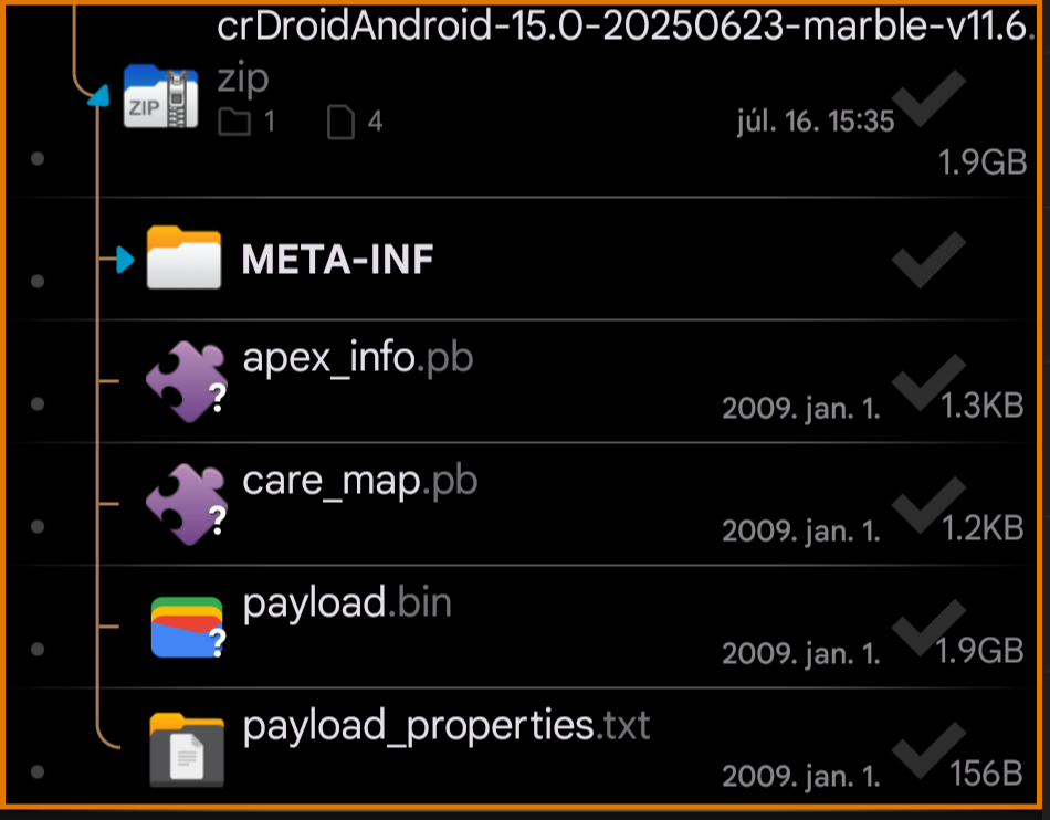

Lehet, hogy nem vagyok képben pontosan a terminológiával, vagy félreértek valamit.
ROM boot.img alatt azt érted, ami a telefon saját gyári firnware-éből kiszedett boot.img, ugye? Azzal próbáltam, azzal nem indult el a telefon. Megkérdezte, hogy akarom-e újra próbálni, vagy visszaállítom-e gyári állapotba a telefont, esetleg akarok-e valami troubleshootingot. Az újrapróbálás nem sikerült, a troubleshootingot nem mertem megpróbálni, így feltettem újra a magisk boot.img-t.
Samsung A325 telefonom van, ha ez számít. (Lassan cserére érik, de nem most akartam még.)
