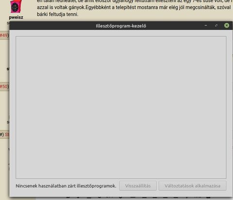

ubyegon2 #73325 üzenetére
Mit nem lehet ezen érteni? Eddig zárt nvidia illesztőprogram volt beállítva, majd rámentem a Xorg (nyílt driverre) a fent csatolt képen ( ami most üres!). Az a gond ,hogy ott nincs semmi! Eddig ott lehetett állítani, hogy melyik drivert szeretném, de mióta rámentem a Xorg.-ra azóta eltűnt minden onnan... Linux Mint 19.3 és nvidia gtx 750 ti. (nyilván nem fogok felrakni egy több éves Mint-et mikor van újabb
