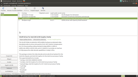

GLX Version: 3.0 Mesa 17.0.1 - padoka PPA Direct Rendering: YesAz itt írtakhoz képest jónak kéne lennie a driverkészletnek a PPA frissítéssel, de érdemes megnézned a vaapi-t is, ha nem javul a helyzet. Majdnem megnéztem a synaptic-ban, hogy mi van fenn a csomagok között, de arcidegzsábát lehet kapni ilyenkor is az Ubuntutól, az ilyen apró bosszantása miatt lehetetlen megkedvelni:
Miért nincs fenn soha a legalapvetőbbek egyike, a Synaptic ??????? Hogy minden kezdő az idióta szoftverbutikokat használja? Direkt tartják tudatlanságba a kezdő felhasználót?
(én fel tudom rakni, de aki nem is tudja, hogy van ilyen?)
Ja igen, ahogy Nózi ft is említette, a DE-t legközelebb ne titkold el!
Ezt keresd a synapticban: (bocsi a teljes képért, sajnos nem találtam a MATE-ban egy normális képmentő/kivágó programot)

a Synaptic az csak egy package manager, azt kell telepíteni, csak utána lehet a terminálban használni apt-get -es telepítést.
Valóban lehet kis kavarodás itt. A Synaptic egy csomagkezelő/telepítő valóban, de az apt-get-es csomagkezelés az nem függ a Synaptic meglététől. A Synaptic egy grafikus frontend-je az
Advanced Packaging Tool
-nak, maga aztapt
is egy frontend, adpkg
frontend-je.[B]apt-get update[/B]: frissíti a csomaglistákat és a függőségeket a sources.list alapján
[B]apt-get upgrade[/B]: összehasonlítja a feltelepített csomagok listáját a rendelkezésre állókéval és ha van vmelyikből frissebb, azt frissíti
[B]apt-get dist-upgrade[/B]: az olyan csomagokat is frissíti, amik újabb változatának telepítéséhez új csomagokat is kell telepíteni
[B]apt-get install csomagnév[/B]: telepíti a csomagok, amennyiben szerepel a csomaglistában
[B]apt-get remove csomagnév[/B]: eltávolítja az adott csomagot (kezeli a --purge tagot)
[B]apt-cache show csomagnév[/B]: alapvető információk a csomagról
[B]apt-cache search kulcsszó[/B]: keresés a csomagleírások közt
[B]apt-get -f install[/B]: valamilyen hiba miatt félbemaradt telepítést / eltávolítást megpróbálja folytatniItt is sok hasznos csomagkezelési infót találsz.

Az illesztőprogram kezelő csak 340-est ajánlott telepítésre, de synapticban van már 378-as is, szerintd azt felrakhatom?
NVIDIA GF117M - ez most milyen Geforce-nak felel meg? Ha nem 8-asnak, akkor bajban vagyok.

Kéne egy gyors meg egy általánosabb segítség azoktól akik laptop/notebook használók. Egy Lenovo G-G580 laptopról van szó (rendszerinfó). Barátom gépe, ill. a felesége használja teljesen home userként, a HDD fejhibás, így most úgy oldom meg a problémáját, hogy a HDD helyére beraktam egy Adata 128 GB-os SSD-t, arra felraktam a Mint 18.1-et Cinnamonnal. Működik tökéletesen minden, de én desktopon szoktam huszárkodni a VGA driverekkel, bár azokat se nagyon ismerem, viszont itt az Intel és Nvidia párossal kapcsolatban lenne gyors kérdésem:
Graphics: Card-1: Intel 2nd Generation Core Processor Family Integrated Graphics Controller
bus-ID: 00:02.0 chip-ID: 8086:0116
Card-2: NVIDIA GF117M [GeForce 610M/710M/810M/820M / GT 620M/625M/630M/720M]
bus-ID: 01:00.0 chip-ID: 10de:1140
Display Server: X.Org 1.18.4 drivers: intel (unloaded: fbdev,vesa) (CODE)FAILED: nouveau(/CODE)
Resolution: 1366x768@60.00hz
GLX Renderer: Mesa DRI Intel Sandybridge Mobile
GLX Version: 3.0 Mesa 11.2.0 Direct Rendering: YesVan ez a
FAILED: nouveau
sor, ami miatt gondolom telepíteni kéne valami nyílt drivert még, szoktam olvasni ezekről itt a topikban, de most nem nagyon találom, amire szükségem van, prime a neve talán.Szóval miket érdemes frissíteni rajta, amivel hibátlanul fut, arról fogalmam sincs, hogyan/mikor vált a két vga driver között, de érdemes felrakni az Ubuntu topik Összefoglalóban lévő PPA-s MESA drivert, azzal működik rendesen?
Ebben a leírásban írtakat próbáljam ki a prime driverrel kapcsolatban?
