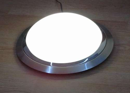

Nem az egyenirányításból fakadó vibrálás a gond, hanem inkább a pillanatnyi áramingadozások. Ezek jelentősen befolyásolják a fényteljesítményt, ha nem megfelelő az elektronika.
Íme egy átépített lámpa. -
xylacc
Kicsirics77 #1833 üzenetére
Kérdésedre a válasz:
Nem sok idő.
Nekem van ilyenből egy jópár. Elektronikával együtt (vibrálásmentes). Ezzel (is) foglalkozom.
Be szoktam szerelni őket UFO lámpákba.. -

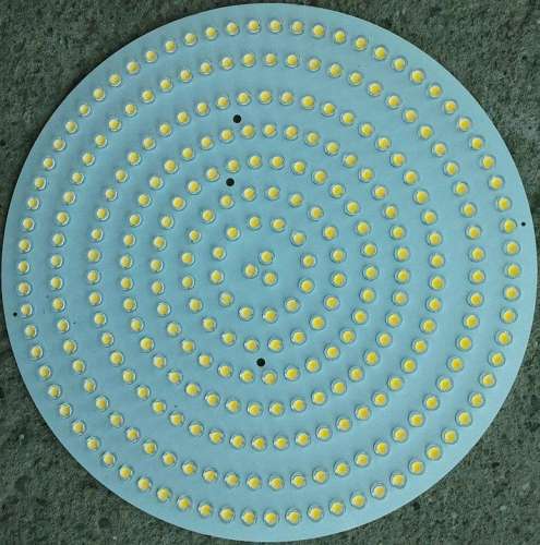

xylacc
_Petya_ #1829 üzenetére
A tökéletes megoldás egy led-lap lenne, ami kerek formájú és legalább 200led van benne, hogy legyen elég fényed. Ez bevilágítja az egész üvegfelületet, így nem lesznek sötét foltok a lámpában.
A fényteljesítmény pedig egy 100wattos normál izzónál is több. A fogyasztás 8-10W közötti a választott Led mennyiségétől függően.
A kialakítás miatt a Led-ek meghajtása igen alacsony, így az élettartam nem kérdés (van áruház, ahol 3éve 16/7-ben világít). -
