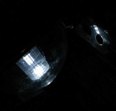

DopeBob

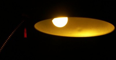

Hát csak nem bírtam magammal és vettem egyet
Sajnos csak hideg fehér fényű volt 4500K körüli, pontosan nem tudom, fehérebb a fénye, mint egy hagyományos izzónak, kicsit már neon szerű.
Viszont ami kellemes meglepetés volt, kb egy 25W-os normál izzó teljesítményét hozza, alig lehet észrevenni a különbséget. Ha találok belőle 3000K körülit, akkor veszek még és kicserélem az összes 25W-os izzót a lakásban ilyenre

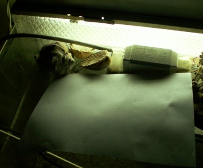

Én most csináltam a konyhapult fölé ledes világítást, a tapasztalataim a következők:
Előtte egy 120cm-es fénycsöves lámpatest volt, ami kellő megvilágítást adott, jó is volt, de hát haladni kell a korral.
A "csemberlen" által is linkelt ledcenter-nél rendeltem előrelátóan két darab 1m hosszú, széles alu profilt, 2m méterenként 48db-os meleg fehér5050 SMD szalagot és 1db 20W-os ST-20 tápegységet. Amikor megjött (még a védőfólia levétele nélkül) felpróbáltam a felső szekrény aljára, bekapcsolva a fény sz@rt sem ért, olyan sötét volt, hogy a feleségem a fejemhez akarta vágni a modern technikát. Így aztán rendeltem újabb 2m hideg fehér szalagot és még egy 20W-os tápegységet, mert az első már nem bírta volna el.
A világítást két részre osztottam, mindegyik rész külön kapcsolható, önálló tápegység viszi. Az egyik a munkapult felett van, a másik a folytatásában inkább a mosogató fölé esik.
Mindegyik sínbe egymás mellé ragasztottam 1-1 hideg- és meleg fehér szalagot. A tápegységeket a felső szekrény sarkaiban rejtettem el és csak az alu sín végénél bújik ki a vezeték. A szalagok azonos polaritású pontjait forrasztással összekötöttem és egy-egy rövid vezetékkel egy kis sorkapocsba vezettem (de lehet kapni forrasztás mentes csatlakozót is), amit a sín mögött, nem láthatóan rögzítettem. Ebbe a sorkapocsba kötöttem a táp felől a felső szekrényből kibúvó drótokat. Elölről semmi nem látszik az egészből, csak a kb 1cm magas alu sín, amit a felső szekrény legkülső szélére kell erősíteni, hogy ne a falat, vagy csempét világítsa, hanem a pultot.
Így most már elég lett a fényerő és ha nem kell mind a két egység, akkor csak az egyiket is lehet égetni. A fényerősség persze még így sem éri el a 36W-os fénycső kb. 2800lumen erejét, de már megközelíti. DE! A összesen beépített 4m led szalag 28,8W teljesítményű, tehát nem sokat lehet vele megtakarítani. Az egész cucc saját kivitelezés mellett kb. 20ezer Ft-ba került, úgy hogy a led technika ma még csak nagyon drágán helyettesíti a hagyományost, de hát haladni kell a korral.
Bocsánat a hosszú szövegért, de talán valakinek hasznos lesz, én is sokat vajúdtam, mielőtt nekiálltam. -

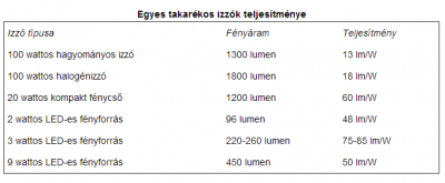

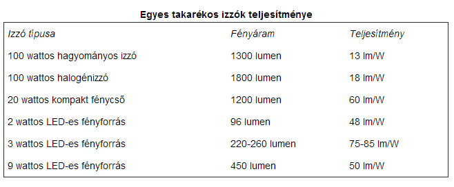

v.attis
Ezt a képet, illetve táblázatot az origon találtam egy izzókat taglaló cikkben.
Ha csak a fényerőt nézzük, akkor ezen táblázat szerint a ledes izzók elég rosszul állnak. Ha az 1000-1300 lumen közti fényt nézzük (mondjuk egy konyha, egy nappali, ahova 100 W-os izzók illenek), akkor :
- hagyományos izzó az 1300 lumennel jól áll, ára már (sajnos) nincs
- energiatakrékos izzó - 1200 lumen kb 1500 Ft, ami már valamire való, mondjuk Philips, vagy Kodak.
- ledes izzó - a 9W-osból kell 3 db, hogy elérjük az előzőek erejét. Ez még a legolcsóbb, legkínaibb változatból is ezerpárszáz forint. Vegyünk egy nem legolcsóbb izzót és számoljunk darabonként 2000 Ft-al. A 3 izzó esetén ez 6 rugó!Szándékosan nem írtam az élettartamról, mert az szerintem mindegyiknél relatív. Vagy beszarik, vagy nem. Nekem Philips izzóim vannak, azok egy része már 7-ik évét tapossa nálunk, naponta legalább 10 felkapcsolással és kb 2 óra működéssel. Viszont volt 2 hónapos izzóm is amelyik megmakkant.
Szóval nem vagyok benne biztos, hogy nagy takarékosság egy ledes befektetés... Vagy tévednék? Nyugodtan ki lehet javítani, még én is csak tanulok ledes izzó fronton...! -

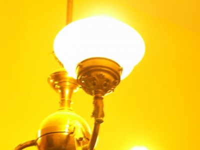

macimeister
Csillárt cserélni amúgy is cserélni kéne. Tisztába vagyok vele, hogy a csillárt rendesen főldelni, vagy cserélni és földelni kellene. Nem mai darab és amit fénykorába tudott, abból már csak kb a világítás része megy
. Valóban nem ártana a hálózatot is kirángatni tokostúl és cserélni rendesre. De ugye a csóróság
. Lényeg, hogy a ledektől függetlenül csillárt megnézni és ha akarok ledet, akkor kapcsoló csere. Ha nem oldja meg, akkor pedig összedönteni mindent.
Egyébként ilyen pislák módban gondolom gyikfingot fogyaszt.

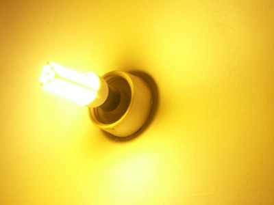

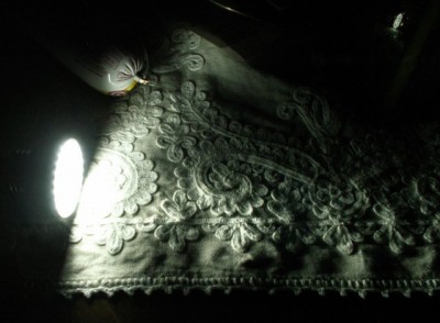

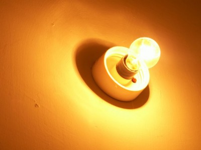

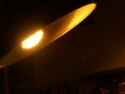

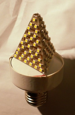

Batman2
csemberlen #1329 üzenetére
Ajánlom figyelmedbe a #1319-es hozzászólásomat és abban a 3-as és 4-es fotón látható LED lámpát !
Mindkettő saját gyártásom !
A 3-as 70-75W-osnak megfelelő fényteljesítményű, spot jellegű fényt produkál, íróasztalnál használom, rendkívül jól lehet a fényénél olvasni és szerelni, minden féle babra munkát végezni,mert akkora fényt produkál, ugyanakkor kellő területet, és egyenletesen bevilágítva !
A másik lámpám pedig a fürdőszobánkat világítja be jelenleg kitűnően (100-120W fényteljesítmény), ami megvan vagy 20 négyzetméter (régi, nagy, polgári lakás).
De, mint linkeltem, beszerezhető gyári nagy teljesítményű is.
A színhömérsékletet, színhűséget látod, a fényük pedig igen egyenletes, teljes mértékig villódzás mentes.Üdv.

A gagyi elemes LED lámpám fénye eléggé kékes színű, egyáltalán nem természetes.
Van gagyi izzós elemlámpám is:
A LED lámpában az elemek is gagyik és eléggé le vannak már merülve.
Ezért tudtam együtt fényképezni őket. Ha jó elemek lennének a ledesben, akkor az lemosná az izzósat a porondról.Egyébként "legariztattam" a bepurcant LED lámpámat. Nem szoktam ám annyiban hagyni a dolgokat.

Fényforrások közötii (fehér) szín különbség:
(fix. napfényre állított fényképezővel fotózva)1. Normál, nappali fehér fénycső:
4. LED lámpa (saját, 2700-3000K):
7. LED lámpa (gyári, természetes fehér LED):
8. LED lámpa (gyári, fehér, kínai szolár):
A hagyományos fénycsönél jól látható a zöldes árnyalat (elég műfény), a 2700K-es kompakt fénycső pedig inkább 3000K-nek megfelelő fényt ad.
Az izzónak, ami kb. 2700K-es fényt produkál, leginkább a saját gyártású, 3.-as számú lámpa felel meg, ahol tényleg azt produkálják a LEDek, amit írnak róluk. Egészen izzó szerű fényt produkál még a 6. számú, gyári versenyző is. A 4-es számú, saját gyártású LEDes lámpa LEDjei pedig inkább 3000K-esre sikerültek, a megadott tartományból, de legalább teljesen egységesek.
A nappali fénynek pedig leginkább a 7.-es számú, gyári LEDes zseblámpa felel meg és kissé kissé túllőve a célon, lilás-fehér fényt produkálva közelíti a 8-as, bóvli, Kínai LED-es szolár lámpa.Üdv.
