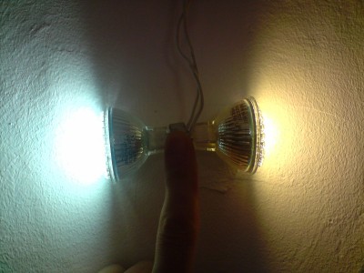

pár hét alatt rájöttem, hogy van egy hely, ahoval be tudom rakni a korábban más helyre vásárolt ilyet. persze a kép nem jó, ezt kaptam.
szóval 220lm 2,5w vs 40w halogén: egyik, másik kép.
a konzekvencia végülis annyi, hogy ez a széles foglalat miatt még mindig irányítottabb, mint a halogén; itt kevesebb megy veszendőbe. vállalható szerintem, csak ez a 230v elektronika ne lenne benne.

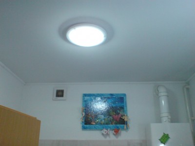

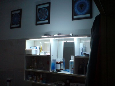

alakul a LED projekt.
A fürdő teljesen kész.szekrényen van 3x30LED csík, az élén végig, kettő lefelé, egy felfelé szórt fénynek, ez 3x2,4W
Mennyezeti UFO lámpában ugyanebből a csíkból 2x30 elemnyi 6-osával darabolva, és egy kör/csillag formába beleintegrálva a lámpába.eredmény:
- átadáskor mennyezetben 60W izzó, falon 60W izzó = 120W
- első upgrade után mennyezeten 15W takarékos (évi min. 1db!!!), szekrényen 2x11W kompakt plug-in cső, ez fojtóval együtt 35W + 15W = 50WMost 12W LED esetén.
Fényerő fényképezőgéppel mérve egy FÉ csökkenés mindössze, vagyis ennyivel kell növelni a záridőt azonos fényhez.
de szerintem untig elég.Most jön majd az előszobai és a kiszobai UFO lámpa

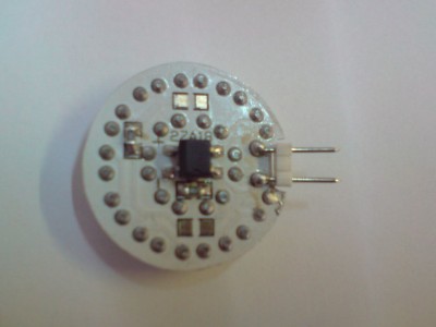

most megjött a 10w-os tesztdarab is, 12v dc, de kell hozzá áramkorlát, mert 2 ampert eszik a pc tápról, ami nem jóság. viszont felfér 4 db egy ilyen bordára, úgyhogy valszeg ez lesz az alap szobai világítás. rendeltem hőmérőt is, mert ezzel a bucimaci módszeremmel nem nagyon lehet mérni. majd beírom mi lett a vége a hőmérsékletnek.
meg vettem g4 "spot" jellegű ledeket is, ezek simán rádughatók a pc tápra, a névleges 3,2W-ot eszi meg. 200 lumen, simán váltja a 10w halogént. ...majd ha meglesz a kábel. 6 x 3,2w még mindig nem 60...
vettem kisebbet is, az 1,2w, ezek mennek most kintre a kínai típusú falikarokba. a kinti megvilágítás 10 x 1,2w lesz.
ja, mindkettő polaritás-indifferens, ami jót tesz a barkácsolásnak.
ha a nagyok nem is fogják bírni a 3,2 wattosból lehet 4 x 4 tömböt csinálni, az már több, mint 45w, azaz 200w sima izzó. szóval aggódni nem aggódok, és személy szerint továbbra is hiszek a nagy ledek életképességében.
