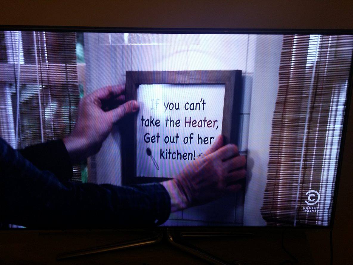

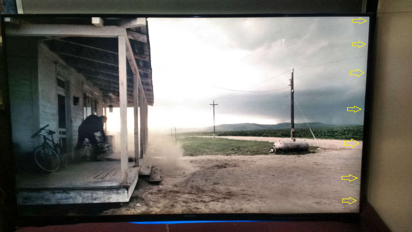

axlrose32
Bluesummers #6696 üzenetére
Csináltam.... -

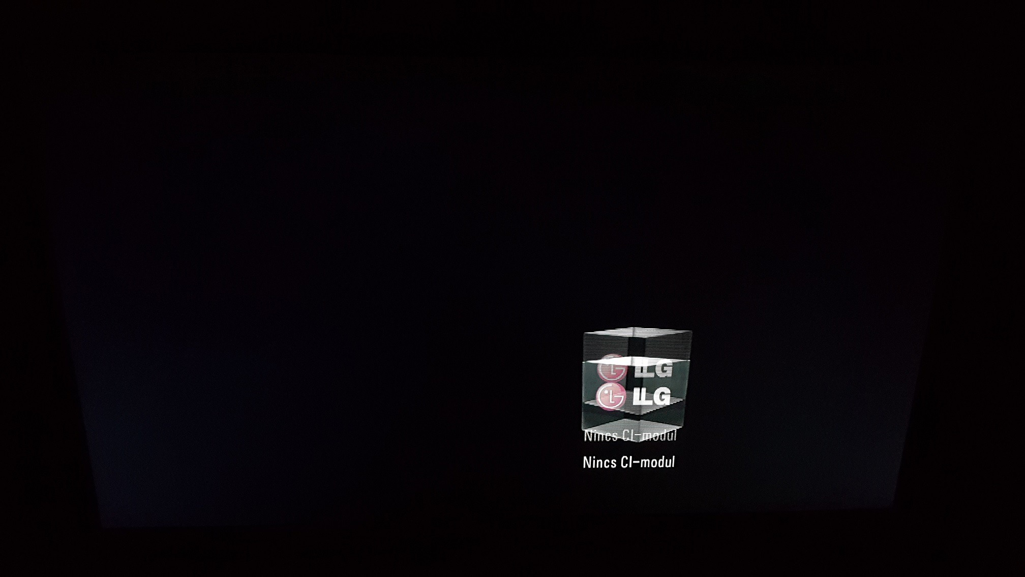

Van egy már párszor szervizelt (táp+panel) LG 47LM615S tv-m, ami most a következőket produkálja:
Elnézést a fókusz miatt, gondolom a lényeg azért kivehető. CI kártya direkt nincs benne, csak a "fekete" hátteret szerettem volna demonstrálni. Mi lehet a gond, illetve mennyire zsebbenyúlós ilyesmit javítani?
