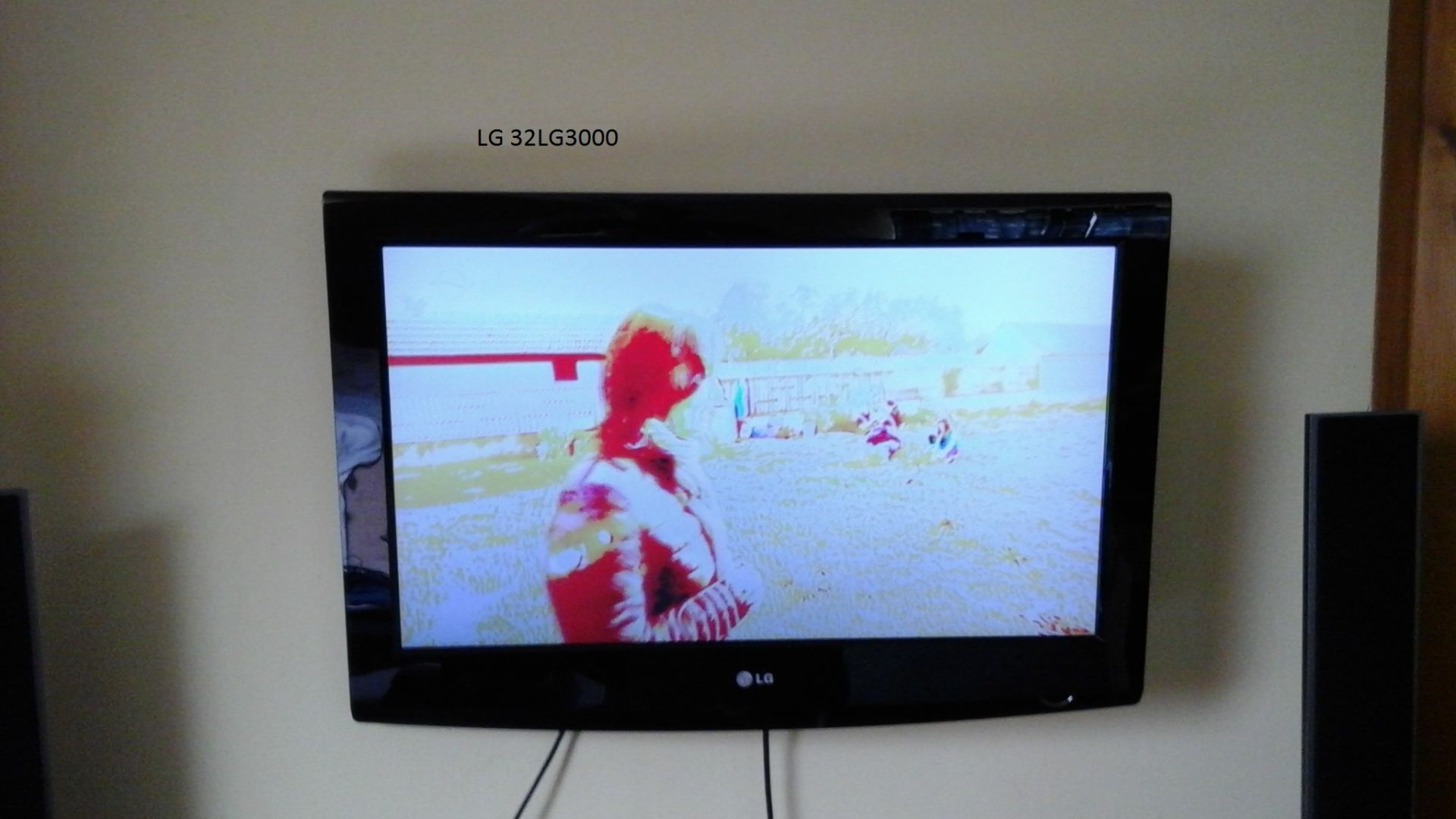

zanal

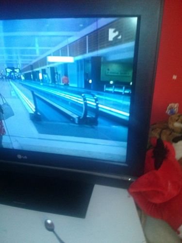

Egy érdekes jelenség történt 3 nap alatt.
A tv-m képernyője olyan mintha negatívba ment volna át. típusa: 32LG3000Érdemes e javítani ha lehet egyáltalán vagy kuka?

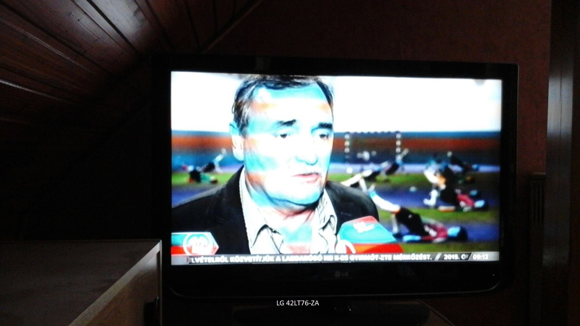

A lányom tv-je 2 nap múlva szintén képernyő problémával küszködik. LG 42LT76-ZA
Vízszintes színcsíkok lettek a képernyőn.Szintén javítható-e vagy kuka?
Egy házban lakunk ezért furcsa a helyzet. Lehet esetleg áramingadozás vagy csak véletlen a 2 tv meghibásodása ?
A válaszokat előre is köszönöm. -

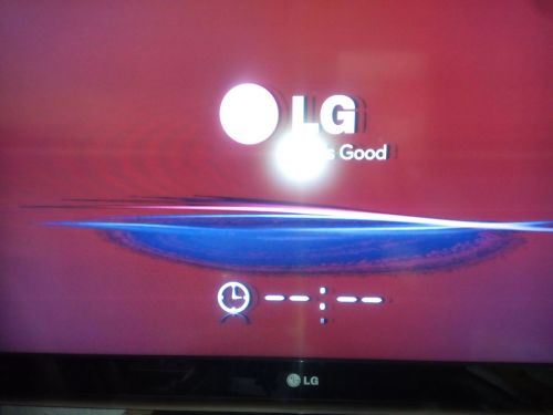

Van egy 32ln5400 típusú tv-m.
Bekapcsoláskor előjön az LG logó,majd kikapcsol,és folyamatosan ki-be kapcsol.
Mi baja lehet? Esetleg egy szakértő?

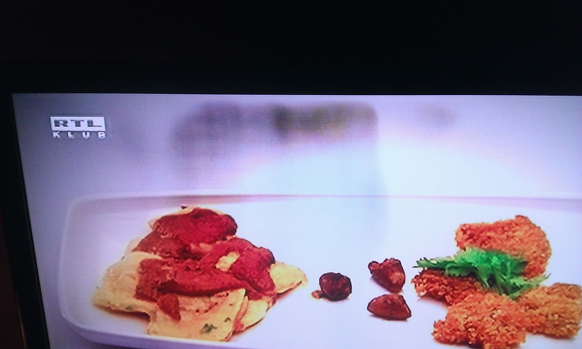

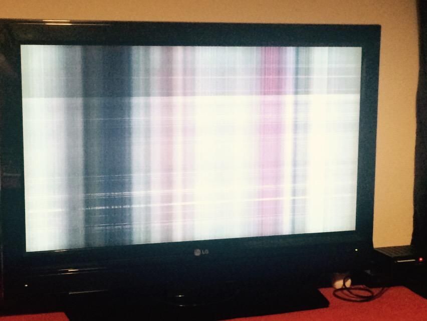

LaslieTailor
Sziasztok! Van bárkinek ötlete, hogy mi okozhatja a képeken látható hibát a TV-n? LG 55 UF8517. A készülek természetesen még garanciális, az ügyfélszolgálattal már kapcsolatba léptem, de válasz még nincs. A hiba rendszertelenül jön elő nem tudtam eddig mihez kötni. Ha előjött bármilyen bemeneti forrást választok a kijelzőn marad. Egy rövid, pár másodperces kikapcsolás után a hiba eltűnik és napokig nem jelentkezik.
Előre is köszönöm az ötleteket. -

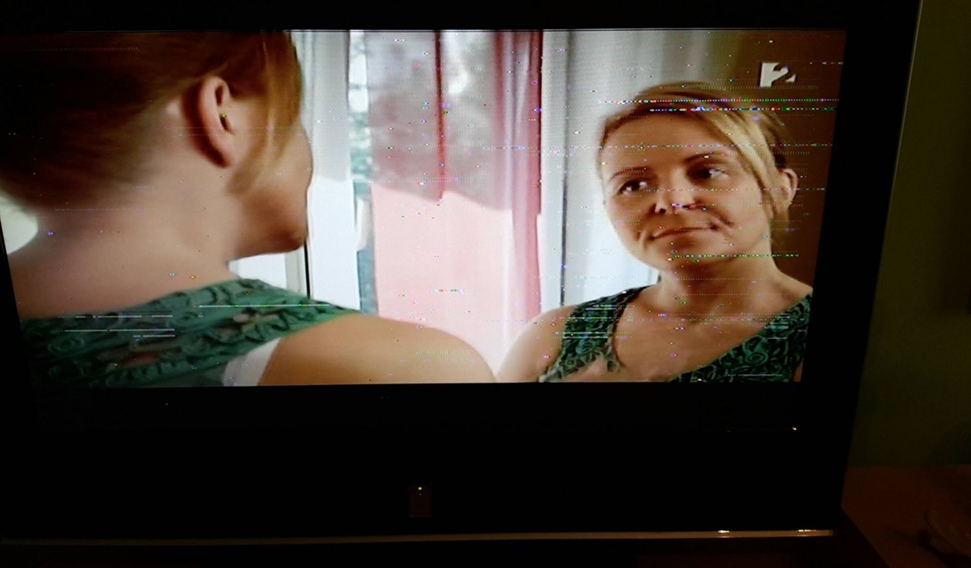

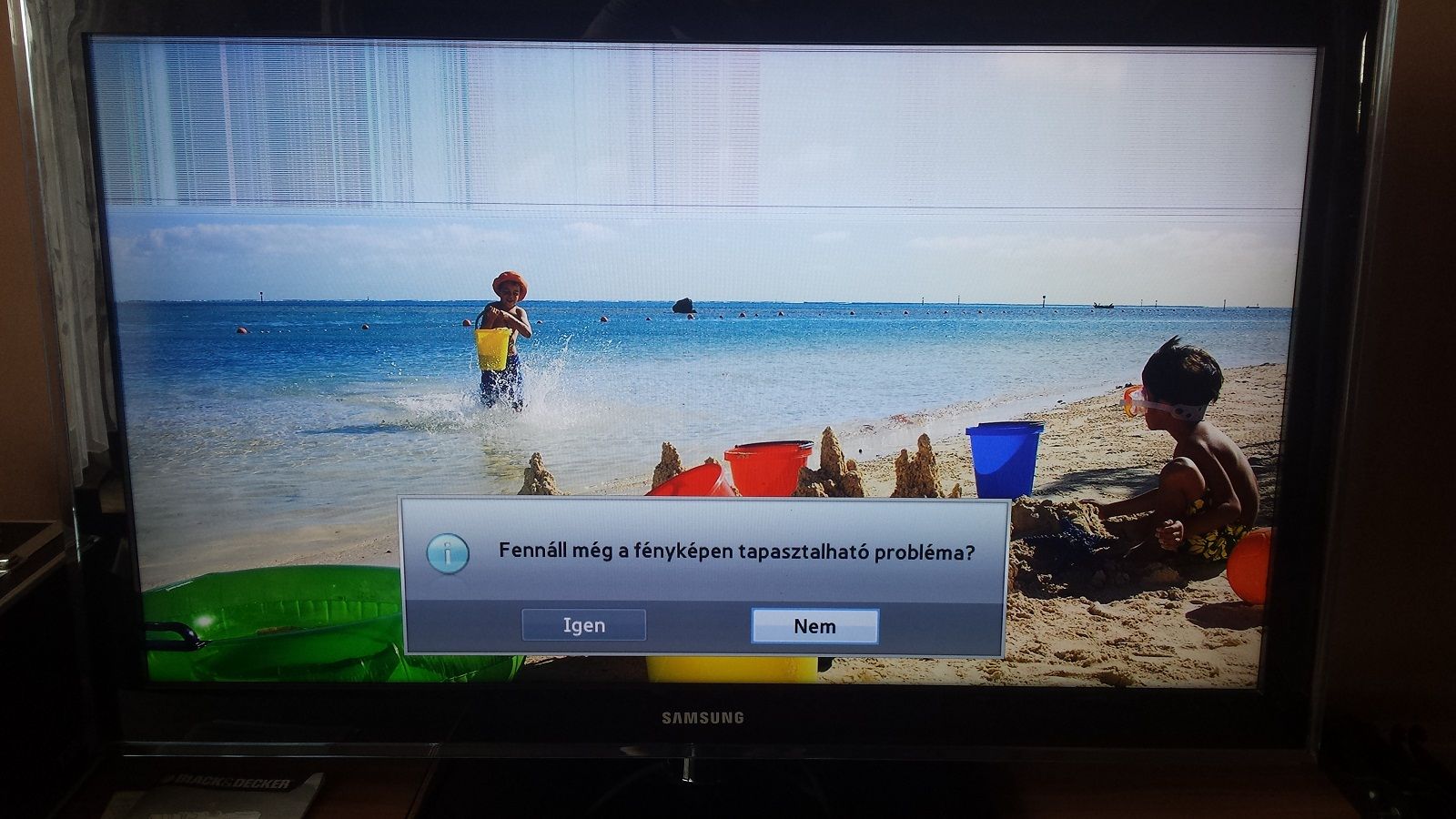

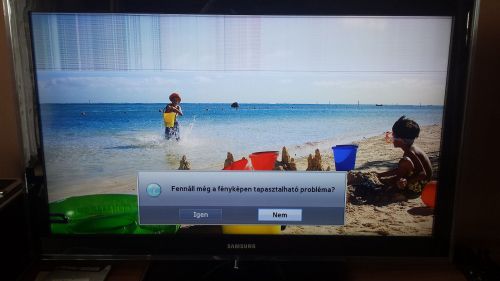

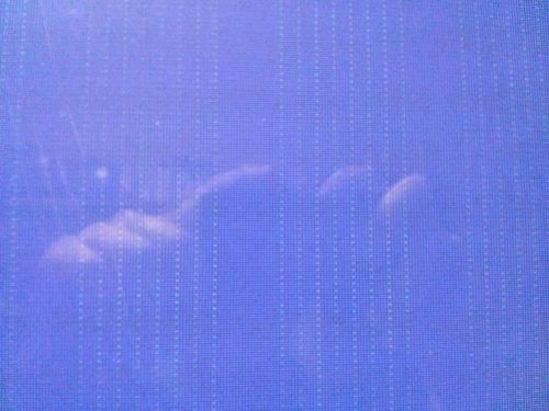

rossztévés
[IMG]http://i58.tinypic.com/i6f48k.jpg
Szia Axl,
a mellékelt képen egy Samsung képernyőjének felső egyharmadában csíkosra váltott 40 collos 5500 sorozatú Full Hd Smart tv látható.
Azt szeretném kérdezni, hogy hozzávetőlegesen mennyibe kerülne a javítása és vállalnád-e a javítását?
Üdv
rosszt
(privátban részletesen írok) -

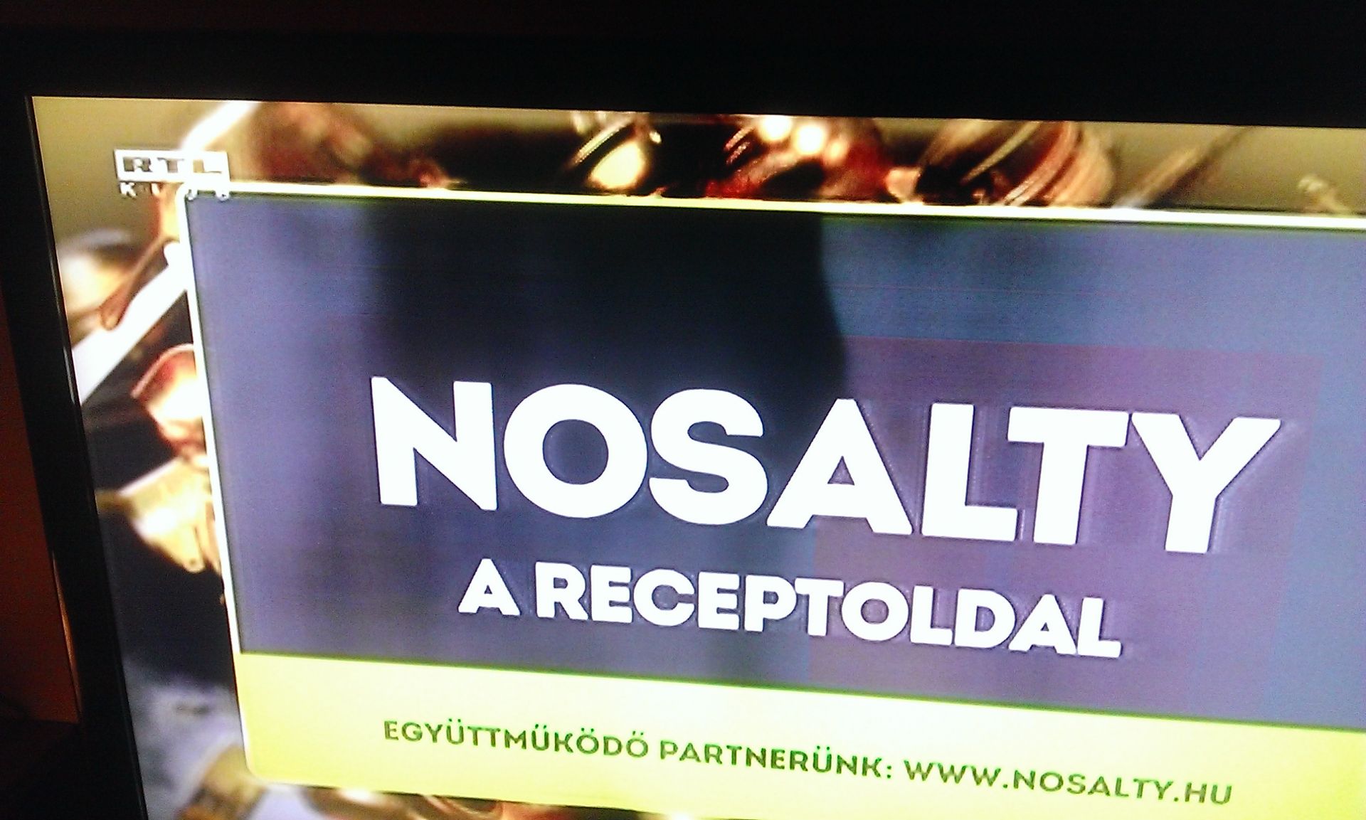

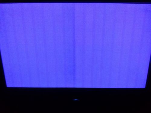

A Medion MD30084 típusú 32"-os LCD TV-men a következő hibajelenséget tapasztalom:
A bekapcsolástól számított kb 10 percig minden rendben van, ezután elkezd csíkozódni, ezek a csíkok villognak. Minél több ideje van a TV bekapcsolva annál több csík jelenik meg. A csíkozódás a 4:3 képarányban a legrosszabb, de 16:9-nél is elviselhetetlen.Bekapcsolást követő fél óra után:
Bekapcsolást követő 4 óra után:
Mi lehet a probléma okozója? Mit lehet tenni ellene? Mennyibe kerül a javítás kb?
Előre is köszi

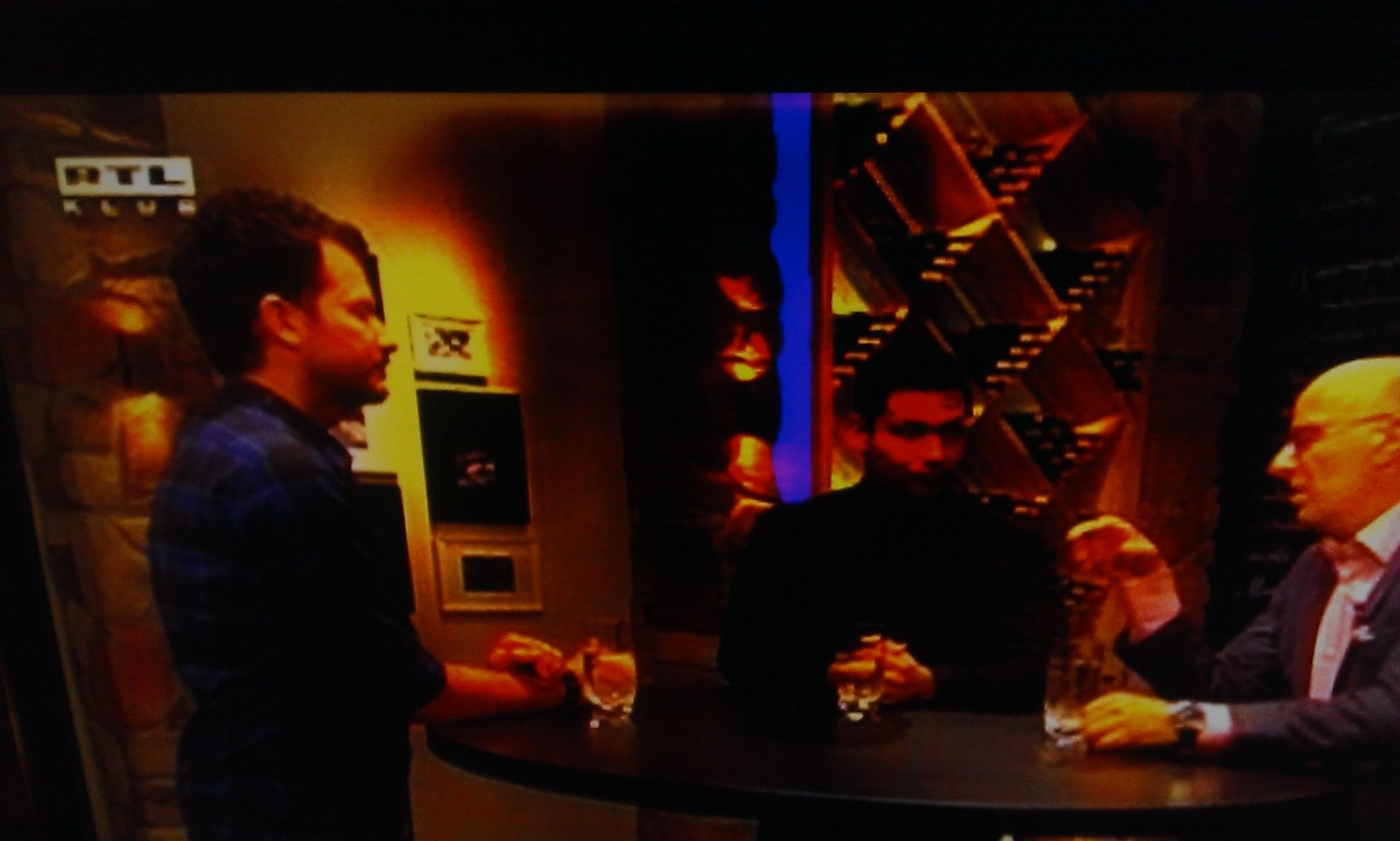

Philips 47pfl8404h/12 a tv-m, 2009-es
Tegnap este tv nézés közben egyszerűen kikapcsolt a tv még a stand by sem világított, tisztára olyan mintha áramszünet lett volna. Visszakapcsolni nem lehetett áramtalanítás után sem mintha be sem lenne dugva a konnektorba. Semmire nem reagált. Egy Belkin f9s623en2m túlfeszvédős aljzaton van a TV, egy AV erősítő meg mediabox ez a kettő mind bekapcsolva maradt de a tv úgy maradt teljesen hullán.
Aztán kb fél-egy óra múlva simán be tudtam kapcsolni mintha mi sem történt volna pár percig hagytam működött és rendesen kikapcsoltam. Arra nem emlékszem, hogy átcsatlakoztattam-e másik aljzatba. Most kihúztam a konnektorból egyelőre. Szóval nem tudom mi lehet vele.
Áramingadozás szokott lenni mostanában, tegnap is volt áramszünet addig kihúztam tehát mikor visszajött nem volt csatlakoztatva. Este simán néztem a tv-t kb 1-2 órán át és amikor kikapcsolt nem vettem észre semmi áramingadozást többi eszköz ment még a PC is.
(Még az is érdekes, hogy nálunk eléggé terhelt mostanában a hálózat sokszor alig világítanak a lámpák nincs megfelelő áramerősség vagy feszültség nem tudom)Mi okozhat ilyet, és miért tudtam visszakapcsolni egy idő után? Tápegység hiba lesz?
Most nem tudom mi legyen, használhatom vajon ha tünetmentes mert szervizben így mit tudnak vele csinálni?
thx -
axlrose32
locseimisi #5964 üzenetére
Hát, ha samsung által elkövetett kijelző lakik benne akkor jellemzően kuka.
Ha egyik oldal felé halványodnak a csíkok akkor kicsit több...
Ha más akkor több az esélyed.
Írj privit, ha megnézted! -

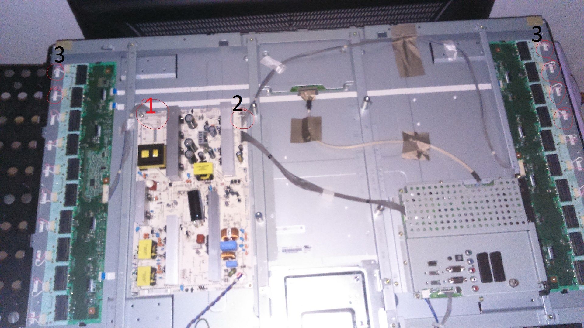

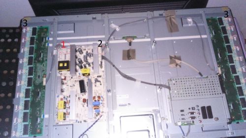

Adott egy LG 42lg5000-es lcd tv pár hónapja megmakacsolta magát és nem lehetett bekapcsolni.
Kicseréltem a kondikat a tápegységben és ment a tv vagy 3 hétig rendesen aztán most megint az a hibája nem lehet bekapcsolni vagyis csak 1-2 másodpercre felvillan a kép aztán újból kezdi a bekapcsolási procedúrát, a bekapcsoló gombra és a táv vezérlőre nem reagál ilyenkor és csak akkor hagyja abba ha megszakítom a 220-at.
Ha lehúzom a képen 1-es jelű csatlakozót akkor bekapcsol csak nem világítanak a fénycsövek, ha lehúzom a 2-es csatlakozót akkor is beindul csak nem világít a fénycső és ha lehúzom az összes 3-as jelű csatlakozót akkor is beindul a masina. Vajon mi lehet még a hiba vagy még mindig a tápegységben lehet a baj? :-( -
