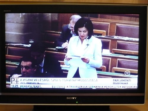

A segítségeteket kérném.Van egy Sony Bravia 32"(KDL-32T2800) lcd tv-m.Nemrég kaptam egy ismerősömtől.A képeken látható sötét folt van a képernyő bal oldalán.Mi miatt lehet ez,illetve hogyan lehetne javítani? A kép minősége egyébként jó a sötét részen is(nincs torzulás alatta).A tv színei élénkek,viszont kicsit sötétnek tűnik az adott kép pedig közel 100% van állítva a háttérvilágítás és a fényerő ,hogyan lehetne ezt orvosolni hogy világosodjon a kép? (a fénykép minősége a fényképezőgép hibájából van.) Előre is köszönöm a segítségetek. üdv.gyuszkó -

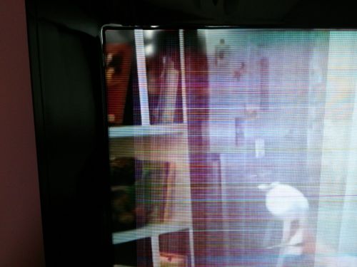

Van egy Samsung LE32C450 LCD tv-m, ami a következő hibát produkálja:
-van a hátulján egy(felső HDMI) bemenet, amit használva a tv-n minden ok, nem jelennek meg csíkok, nem fehéredik ki a kijelző.(USB-nél egy pillanatra becsíkozódik aztán az is eltünik)
-ha a többi HDMI bemenetet ami a tv oldalán található, vagy a scartot használom, akkkor 1 percen belül megjelennek ilyen fehéres csíkok ás szép lassan befehéredik a kijelző...aztán ha visszadugom a tv hátulján lévő HDMI bemenetre, akkor szép lassan (kb 3-4 perc) teljesen eltünik a fehéredés,csíkok és visszaáll normális állapotra a kijelző.
Ez is így kijelző baja lehet? (bár nem értem, hogy akkor a hátsó HDMI-nél miért tisztul vissza/marad jó állapotban a kijelző)
Vagy valami forrasztás, panel probléma?
Nagyon köszönöm a segítségeteket!
így kezdődik az oldalsó hdmi bemeneteknél:
ilyen lesz:
Itt a hátsó felső HDMI bemenet, aminél kitisztul/alapból tiszta képet ad -
