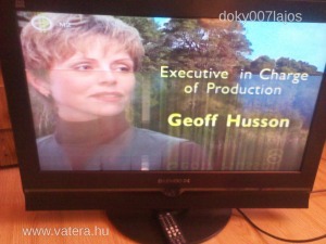

Sziasztok! Egy daewoo lcd tv, samsung lcdvel szerelve a képen látható hibát produkálja.Azon a részen ahol fel van gyűrődve a kép vibrál is,és a feliratok tükör képe is látszódik.
Fő panel SL-500P, LCD LTA320AB02 , T-CON 320AB02CP2LV0.3 .Mi okozhatja a hibát,és mennyibe kerülhet a javítása? -

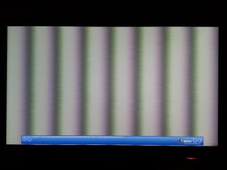

Egy olyan problémám lenne, amiben szeretném ha segítenétek, hogy adott egy régebbi Samsung LCD TV LE37B530. Ennek ugye 3 hdmi kivezetése is van, nah mindegyiken ugyanazt a hibát produkálja. Össze van kötve a számítógéppel egy 5méteres hdmi-hdmi kábelen keresztül (aranyozott vég.) és ha bekapcsolom a tv-t, ugye rögtön megjelenik az "asztal", de villog...
Próbáltam kiterjesztett asztallal, illetve szinkron megjelenítéssel az se volt jó...
Azt tudom, hogy a TV max 50Hz-re képes, gondolom a gépet is ez alapján kell belőnöm, de akkor is egy darabig viszi, aztán be-bevillan, mintha laggolna...Köszi a segítséget előre is!
