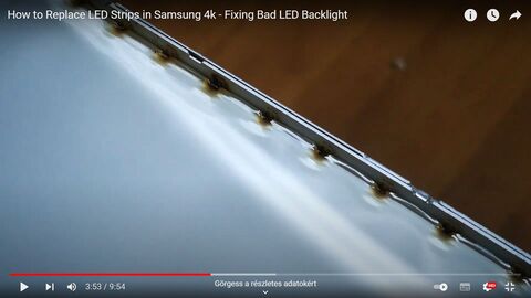

A Yt-on találtam egy 3 órás beégés-törlő videót, ami félidőben kezdődő javulást mutatott nekem, vagy csak placebó-hatás volt a lelkemből.
Írnám a végeredményt is, de elsötétülés után elkezdett kattogni. Gondolom táp hiba.
Mintha más hiba is lenne, ami nem beégés: állandóan halványan látható szemcsés foltok. Az mi lehet?
A Yt-videó: 3 órás, egy fehér, negyed-ötödképernyő méretű függőleges fehér sáv vonul át a fekete háttéren balról jobbra 2 másodpercenként a képernyőn, gondolom ezzel a két szélsőérték körüli állapottal tornáztatva a beragadt elektronokat, lassan törölve, kimozdítva a "lustaságokat" a beégést okozó rögzült állapotból.

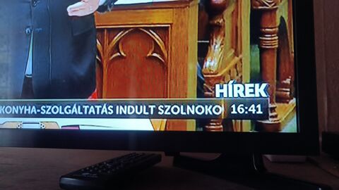

Rájöttem mitől lehet. Nagymamám tv-je. Sokat nézi a hír tv-t, és alul állandóan megy egy szöveg sáv. Ahol a szöveg megy, azon a részen villog ez a két csík,ahol már az időt írja, ott nem,csak ahol a szöveg megy folyamatosan. Létezik, hogy az adástól meghibásodott a tv? Elméletileg IPS kijelző van benne. Vagy ez ilyen átmeneti valami? Le áramtalanítottam neki kb fél órára, de utána is ott volt, nem csak adás közben.

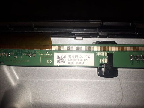

De ez még nem minden..a samsung tévéket 3-4 fajta kijelzővel és alaplappal szerelik mindegyikhez más alaplap tartozik.
Ha te kijelzőt akarsz a mostani alaplaphoz csak a mostani megy bele. amit alul a hangszoró alatti 2cmes vékony csik alatt tudod kiolvasni a coff számot milyen kijelző megy a tiedbe. De ha szerencséd van akkor a Táp panelon is rajta van.
Ilyet kell keresned.
Pl ez. LSF550FN08-L20

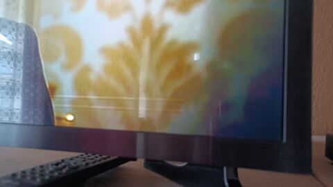

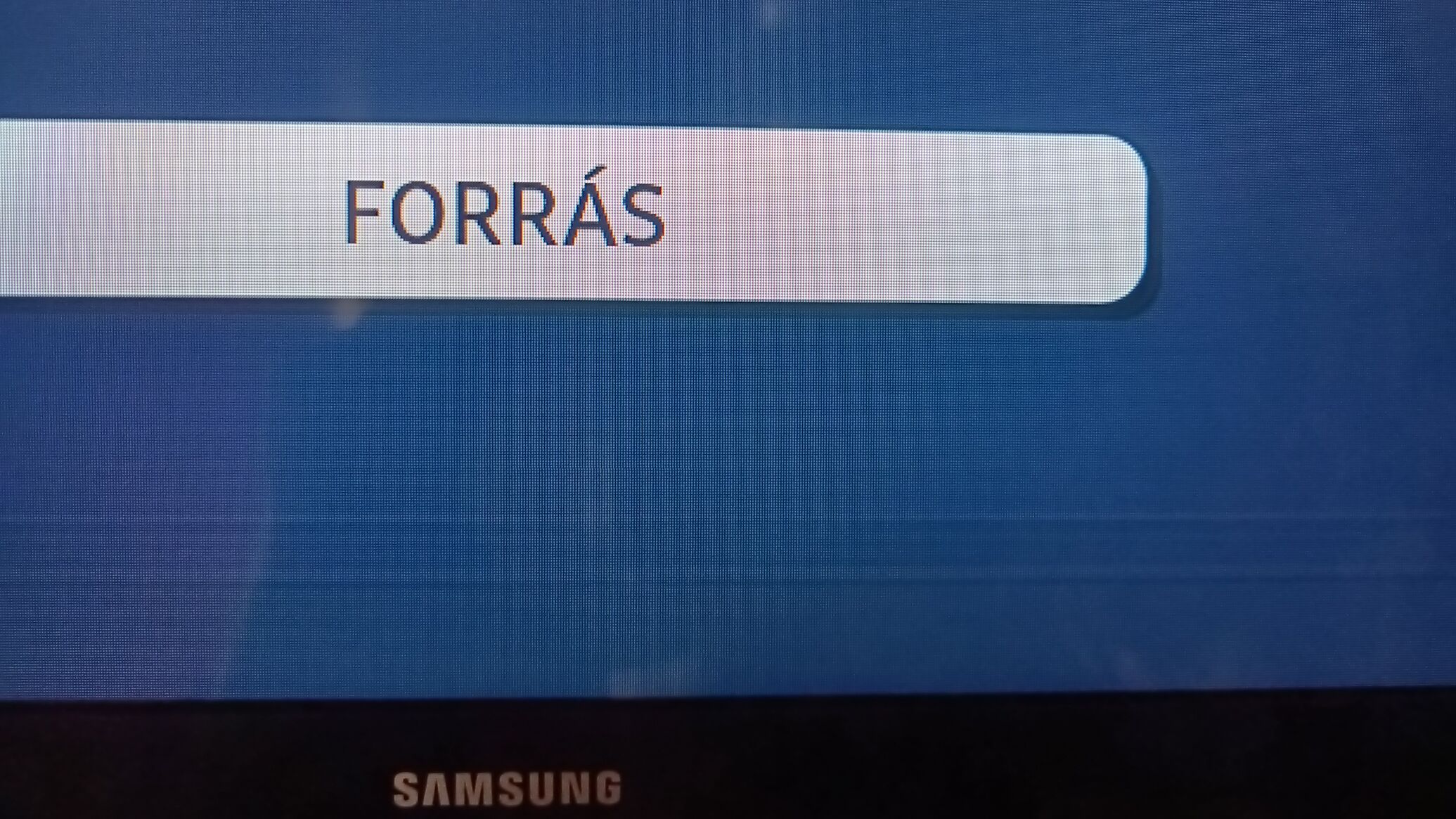

Kollégám Samsung 7 széria 50 Zoll tv-je a képen látható folttal küzd. Képes még villogni is. LED probléma lehet? Ezeknél nem tiltja a tv a bekapcsolást, ha valamelyik LED elfáradt? Nem láttam még ilyet Samsungnál. Grundig tv-m csinált ilyet, de az vízszintesen, annál is LED sort kellett cserélni végül.
Köszi a segítséget!
[kép] -

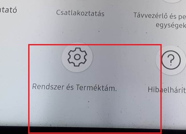

Üdvözlet mindenkinek! Van egy néhány éves Samsung tévénk.
UE40J5100 a típusa.
Elég sötét lett a képe és ezzel együtt nagyon pirosas az árnyalata .
Factory reset et csináltam , de nem változott , nem javult a kép.
Tudna valaki hozzáértő segíteni , hogy javítható e , vagy kuka a tv innentől esteleg ? Csatolok képet!

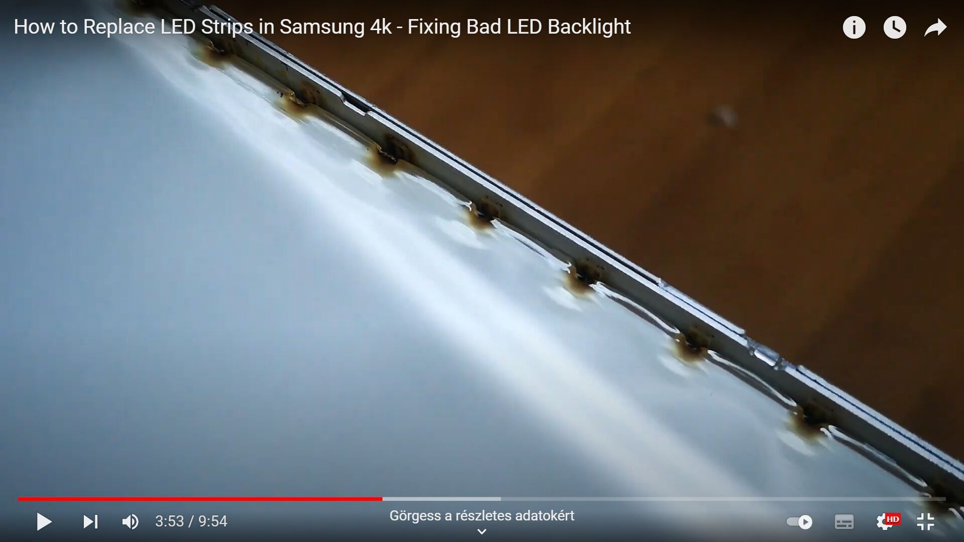

Üdv, Samsung ue50nu7022k típusú tvnél az alábbi led hiba látható. Nem értek hozzá, de olvasgattam szaki fórumon, hogy diffúzort is elég gyakran kell cserélni az alábbi típus meghibásodásánál, viszont itt ránézésre csak simán egy ledcsere is megoldás lehet. Megpróbálkoznék egy LED cserével itthon, esetleg valaki aki hozzáértő meg tudná írni, hogy mekkora az esély arra, hogy a diffúzort is vásárolnom kell?
[link] -

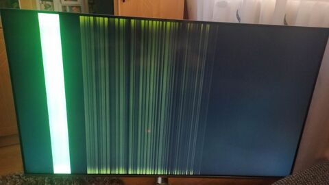

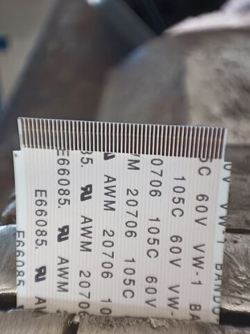

Egy Lg Lm660s tv elkezdett olyat csinálni, hogy bekapcsolás után kb. 1 órával elkezd ugrálni a kép, és ahogy telik az idő egyre gyakrabban ugrik (duplázódik) a kép.
Olyan mintha minden páratlan sora feljebb ugrana másfél centivel.
Mi lehet a baja? Lehet-e kezdeni vele valamit?Előre is köszönöm a segítséget!

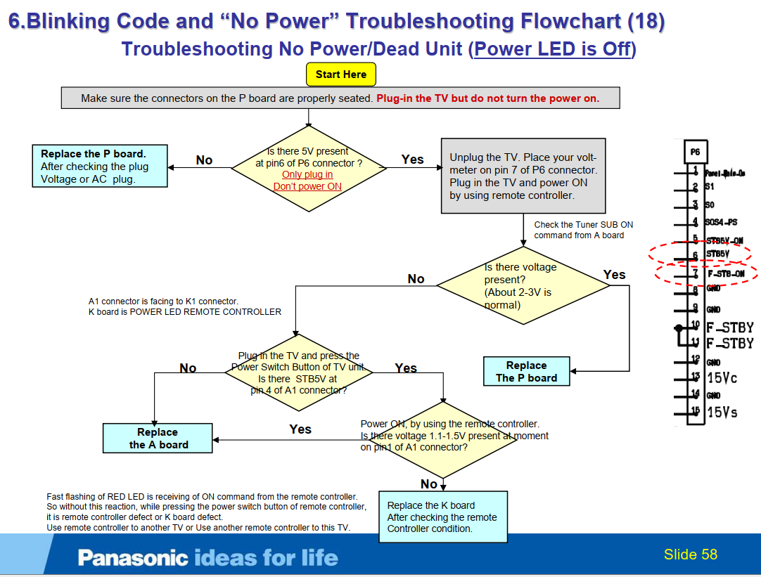

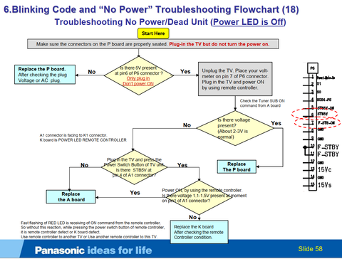

Ezen Technical Guide 58. oldala alapján mértem.
az 5V helyett 4,5V-ot mértem. Most az Yes vagy No?
Egyébként ahogy így bedugva maradt, pár perc elteltével újra rápróbáltam a power gombra, és megint bekapcsolt, megjelent a Smart Virea felirat is, de ismért kikapcsolt és ezt csinálta folyamatosan, egyre kevesebb ideig maradva bekapcsolva a kijelző. Ez szerintetek még ettől függetlenül lehet Main Board hiba? Vagy szerencsém van és "csak" táphiba? Valaki javít esetleg ilyen tápot, ha annak bizonyulna?
Köszi!

Itt is hasonló hibajelenség ( https://www.badcaps.net/forum/showthread.php?t=81600 ) volt.
A táp P6-os csatlakozóján elvileg áram alá helyezéskor 5V-ot kellene mérnem. Nálam csak 4,4V van, ez vajon okozhatja a hibajelenséget? Ill. áramtalanítás után is jelentkezik rajta ez a feszültség (tehát nem nagyon meríti le semmi) egy ideig. -

Hello! Van egy Panasonic 50ST50-es plazma tv-m. Este még néztük, másnap tűnt fel, hogy nem világít a power led (pirosan szokott amúgy stand by-ban).
Nagy nehezen megtaláltam a hardveres power gombját jobb oldalon, de arra sem reagált. Kihúztam a konnektorból, vártam kicsit, majd be, akkor sem történt semmi. Ezek után kihúztam, majd pár óra múlva a nejem mondja, hogy ezzel (jobb oldali power gomb) próbáltad bekapcsolni? Mondom, ne viccelj, persze. Erre láss csodát, bekapcsolt. Gyönyörű kép, stb. Na mondom, tesztelem akkor. Kikapcsoltam ugyanezzel a gombbal, de már nem kapcsolt be megint, illetve bekapcsol olyankor, felvillan a viera felirat, aztán kattan a relé és kikapcsol. Aztán a végén már ennyit sem csinált.
Soha semmi baja nem volt egyébként a képének. Pár hónapja már megfigyeltem, hogy ha mondjuk villanyszerelés miatt áramtalanítva volt, akkor utána amikor újra áram alá került, akkor kattogott vagy 10-20 alkalommal is, mire a power led kigyulladt. Sejtettem is, hogy hamarosan meglesz ennek a komolyabb látszata is…
Van ötlet, vélemény, tanács, hogy mire utalhat ez a jelenség?
