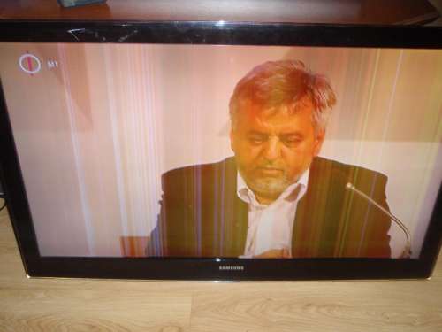

Nem biztos, hogy a megfelelő helyet teszem fel, de egy öreg laptop Asus A9PR kijelzőjével akadt probléma. A kép közepén, függőlegesen teljes magasságban egy lila és tőle 1 pixelre egy kék csík jelent meg. A tulaj reprezentálta, hogy a kijelző "csavargatására" ez színt vált (lila->piros) ill. komolyabb csavarás esetén el is tűnik. Nem szívesen, de reprodukáltam a jelenséget és megosztottam veled gdrive-on.
Van nálam egy alaplap-halott Asus A6, de egyrészt ez nem 4:3-as, hanem 16:10-es, így komplett kijelzőcsere bukta. Felmerült a szalagkábel ötlete hibaforrásként, de gondolom, akkor a kijelző nyitása-zárása esetén változna a probléma. Ha a videó alapján esetleg be tudod azonosítani a hibaforrást azt megköszönném, mert másik kijelző híján, feleslegesen nem szedném szét (újra) az A6-ot, ill. további teendőket tolmácsolnám az A9 gazdájának.

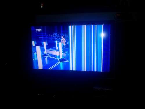

szia, lenne nekem samsung ue-40es8090. tipusú led tv a hibája az hogy, 1db pixel csík van benne, rózsaszín színű,szaggatót a vonallal ,kérdésem ez javítható , e és mennyiért tudnátok megcsinálni .köszi

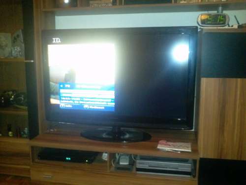

Van egy LG RZ-32LZ55. Világít a készenlét pirosan, de nem kapcsol be. Mi lehet a hibája? És körülbelül mekkora költségre számítsak javításnál? Illetve, tudod-e javítani?
Üdv, Bence -
