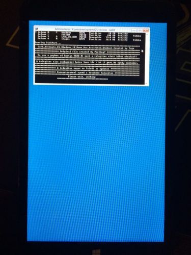

kj421
ZsocaLink #3398 üzenetére
Üdv !
Akkor kell lenni egy "lark_8i_win10_x86_touch" mappának .
A mappában "readme.txt " amiben a használati leírás is van .
"1, Csomagold ki
2, Rendszergazda jogokkal futtasd le az install-bat-ot."
Ha jól emlékszem újra indítás nélkül is jó ez után .
Ha fejre áll " bma2x2accelerometer" mappa az orvosság .
Cserélni csak átnevezés után lehet , eredeti átnevez új betesz .
Rendszergazda joggal ...
Az eszközkezelőben , illesztő program frissítése , sajátlemez ,
mappa betallóz , és a feleslegesnek tünő , már hasznos ...
Az enyéim 20150108 sorozatszám kezdetüek ...
Hoztam 2 fajta Y kábelt is a T-ból , teszek velük próbát ...
8i-vel wifin toltam a képet , nagyon nem tetszik a tabnak ...
A virtuális memóriát ismét rábiztam a gépre , mert nagyon óvott
a Win az adatvesztéstől ... -
ZsocaLink
Sikerült!!!
Újraindítás után már ment simán, 20 perc alatt fent is volt. Hálás köszönet, frissítések meg voltak, aktivált a win 10
Egy valamivel nem boldogulok még, a touch driver... Az érintő most nem működik, leszedtem a linkedből a drivert, de nem igazán tudom hogy hova kellene másolni. Próbáltam a system32\driverbe, de ott nem engedte, mert használatban van. Esetleg még ebben tudnál segíteni? Aztán aranyba öntöm a nevedet

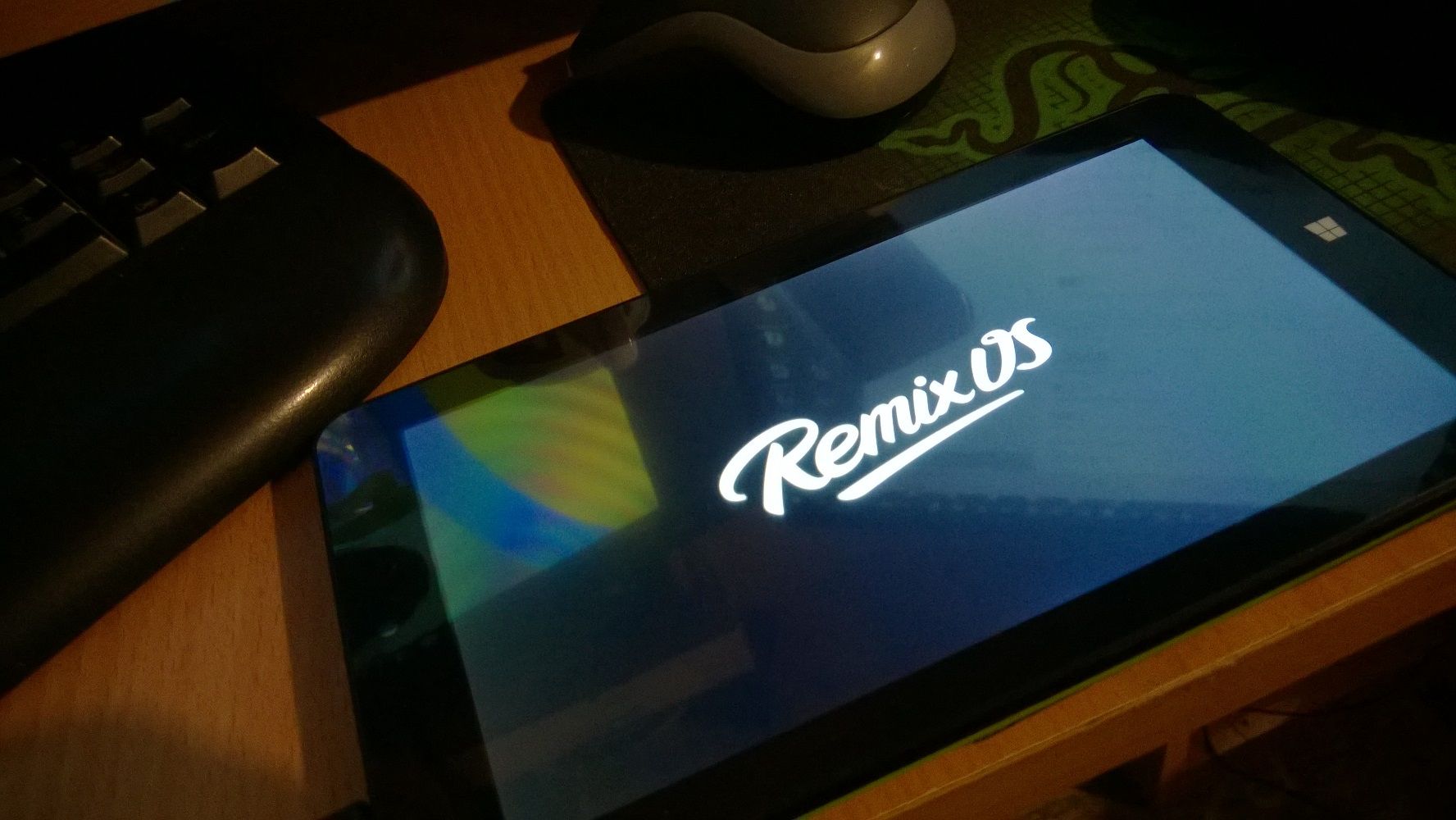

angelhun84
Darth_Revan #3374 üzenetére
Tévedés ne essék, nem androiddal akarom használni, csak hajt a kíváncsiság, mit bír a kis masina
Én nem angry birds-özni, meg fészbukozni vettem a tabot -
Darth_Revan
angelhun84 #3373 üzenetére
Windows-os táblagépet vesz, hogy Android alapu OS-t futtasson...
Genius!
