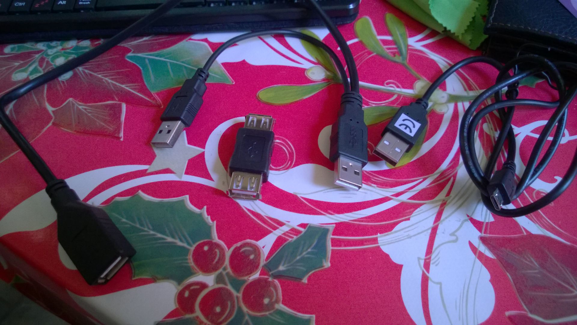

A lassú töltés megoldható egy ilyen "Y" kábellel igen
Így, hogy csak 1 usb van rajta érdemes bill+egér párost venni ami csak 1 usb helyet foglal. Vagy egy ilyen kis ceruzát amivel már elég pontosan és gyorsan lehet használni a tabot és a virtuális billentyűzetet is. És akkor mehet a gyors töltés az usb-n keresztül. És egy ilyen ceruzát bár mikor magával vihet az ember mert tényleg semmi helyet nem foglalveszek is egyet a hétvégén

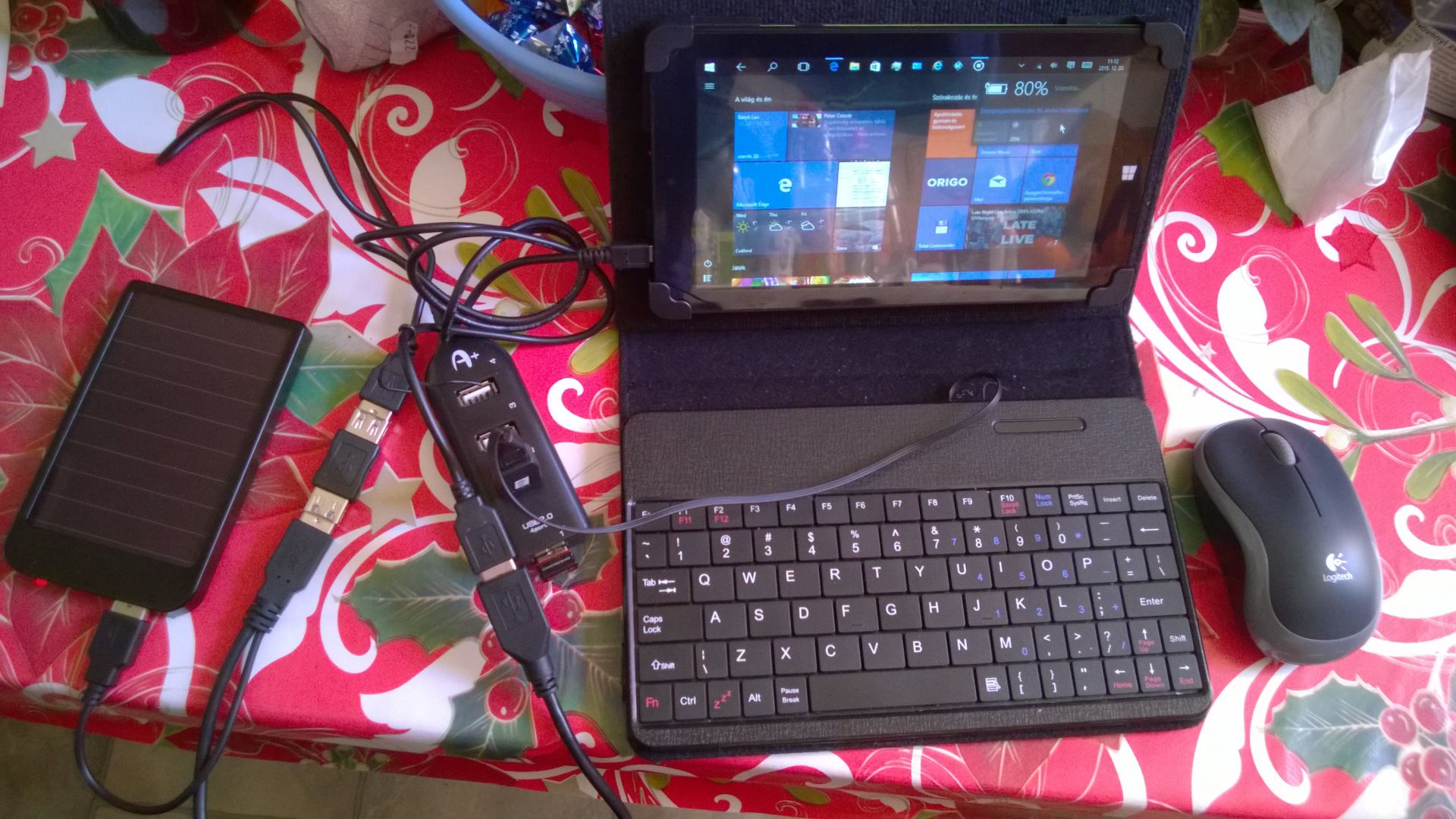

A megoldás nem új, sajnos az a hátránya megvan, hogy így folyamatosan kell a táp, de nem érdekel, ha simán akarom használni töltés nélkül , csak átdugom a hubot OTGre. Az olcsó tokok közül ez tűnt a legjobbnak, 2000ft és nincs odavarrva a bill
A képen a lényeges kábelek, az y-kábelen ami leágazik a táp, a másikra az usb toldó, erre a hub, a másik felére pedig a gyári micro kábel. Szeretek eljátszani ezzel a kis tabbal

angelhun84 #2191 üzenetére
Ügyes van,de kérhetnénk egy olyan képet ahol a kábelek látszanak rendesen
Akár kiterítve egymás mellé.

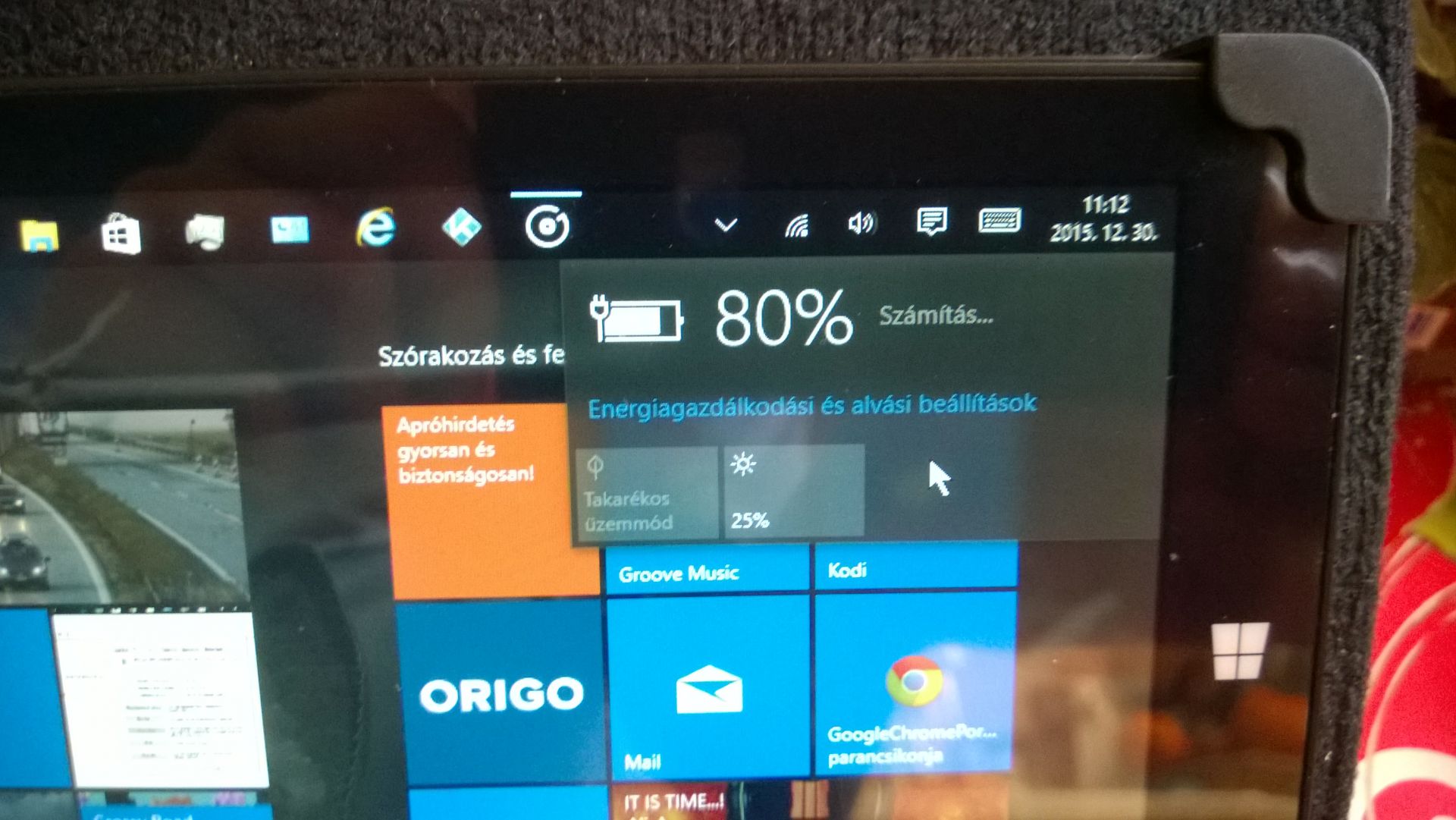

Felbuzdulva korábbi sikeremen neki állnék a Win10 telepítéséhez. Az ajánlott linkről letöltöttem a szükséges file-t. Rufussal megcsináltam a telepítőt. Mielőtt elkezdtem volna megnéztem a tartalmat és nem találtam benne "Images" könyvtárat. Így is fog működni a telepítés, vagy valahonnan meg kell szerezni ezt is,
Én is 8i tulaj lettem. A Win fiók regisztrálása után csak jelszóval lehet a tabot használni.
Kikapcsolható ez valahol, hogy ne keljen minden képernyőzárolás után jelszó a használathoz?

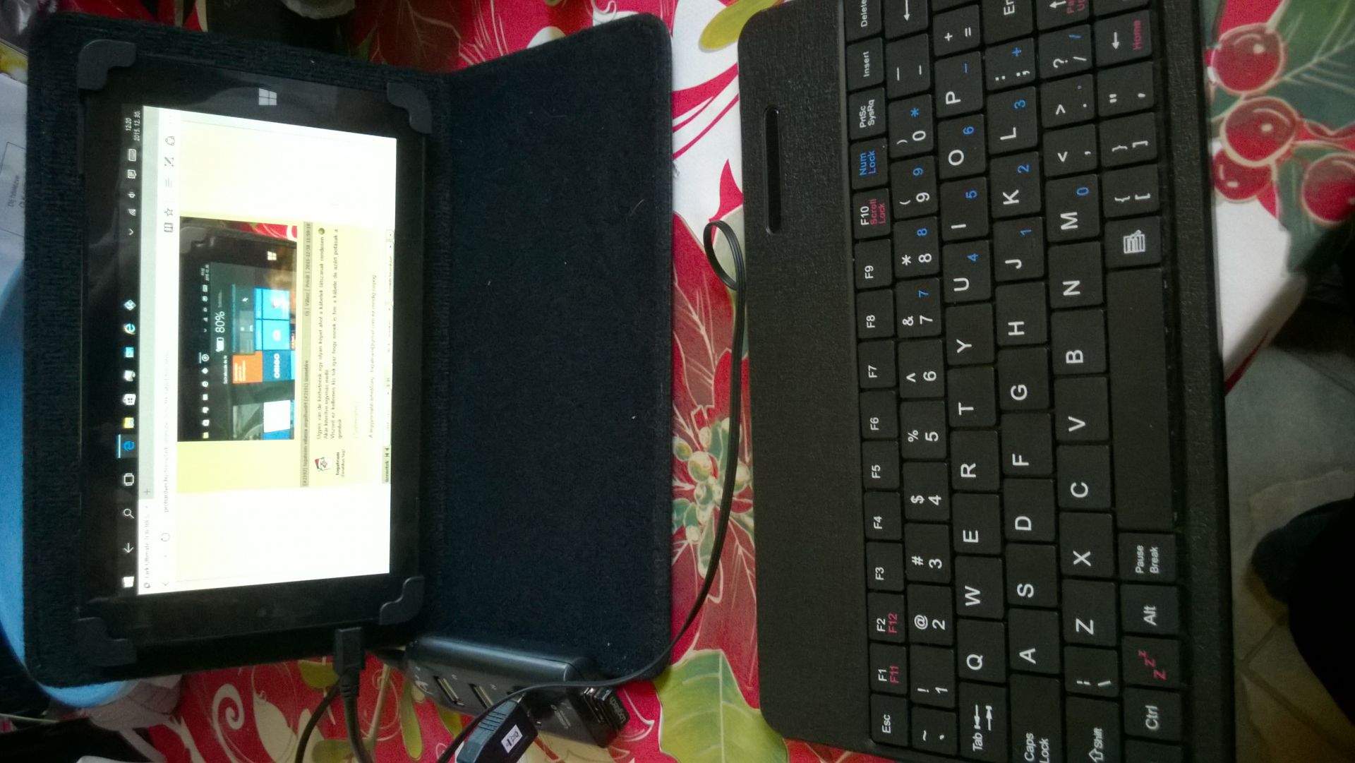

Végre megcsináltam a telepítő pendrivét, de most meg a HUB-on keresztül nem látja a rá csatlakoztatott eszközöket, működni működik számítógépen oké, de ez az ipari hulladék nem érzékeli.

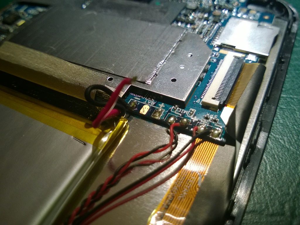

花水木
csendes újonc
Holnap rendes fénynél csinálok képeket még, bár túl sok látnivaló nincs benne
Egy érdekességet tatáltam, az pedig a jobb felső sarokban lévő vibramotor helye és annak csatlakozója, természetesen a hozzávaló hardver az hiányzik. Szerintem holnap szétszedek egy 8i-t is, csak a mókafaktor kedvéért, és fotózom azt is. Igazából engem a 7i-nél az izgat, hogy tudnék belőle "stabil" gépet csinálni a TV elé, úgy, hogy USB hub és töltés menjen egyszerre. Alaphelyzetben (trükkös kábellel) csak az megy, hogy kikapcsolt módban tölt, ha bekapcsolom akkor vmi okosság letiltja a töltést (a hub persze megy). Pont emiatt kezdtem a BIOS beállításokkal játszani, hátha szoftveresen megoldható az USB OTG és a töltés egyszerre. Na ekkor tiltottam le véletlen az USB-t kompletten :Đ

AliasB
Nem szaroztál rögtön szétkapni
fasza
akkor nincs benne semmi elem ezek szerint
én a helyedbe vissza is forrasztanám mert ha nem muszáj reggelig várni vele akkor minek
ha meg van hozzá egy kondi akkor reggelig így is úgy is ki fogja sütni
Csinálnál még róla pár jó képet, hogy én is lássak ilyet belülről? Köszi

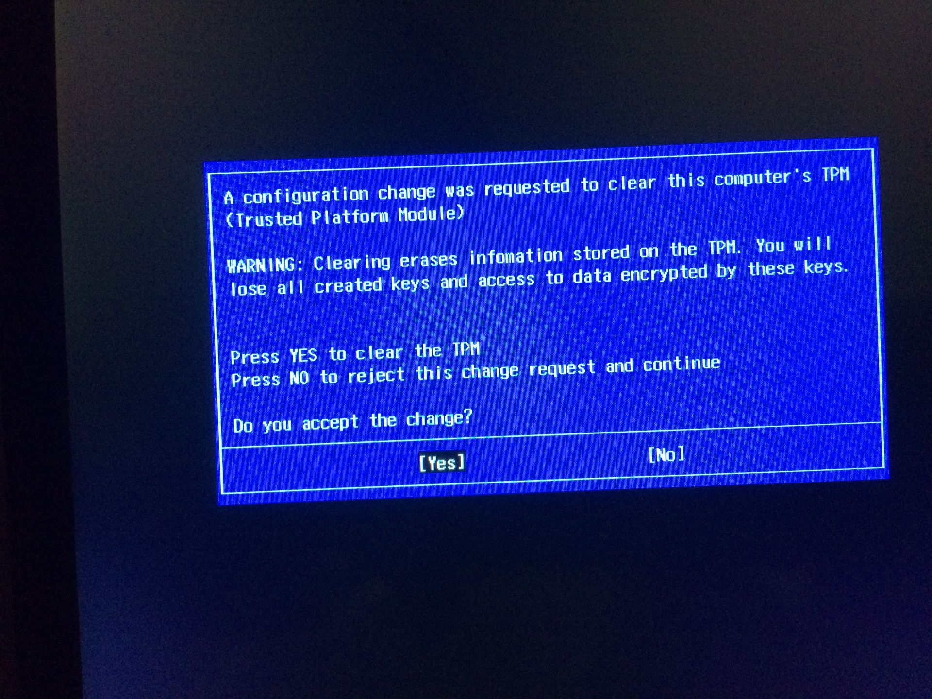

TMark96
Hali
Öcsém kapott egy ilyent karácsonyra, nem tudjuk mit csinált vele, de nem tudunk csinálni semmit ott ahol bejelentkezés van (a jelszót kéne beírni az e-mail cím mellé), bármire nyomunk, egy női hang magyaráz angolul... -
