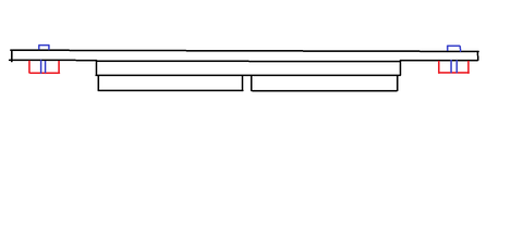

Akkor most egy kis hungarocell tartja magasabban a lemezt felül?
Én úgy oldottam meg, hogy a fenti rácsos lemezt raktam a venti és a radiátor közé.
Szóval a radiátor látszik a gépházon belül és pont elfér az alaplap fölött, a ventiket meg takarja teljes mértékben a felső rész.
Így pull-ban talán egy kicsit ront a hatásfokán mert előtte van a rácsos lemez amin át kell szívja a levegőt meg talán a hangjára is van hatással némiképp. -

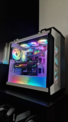

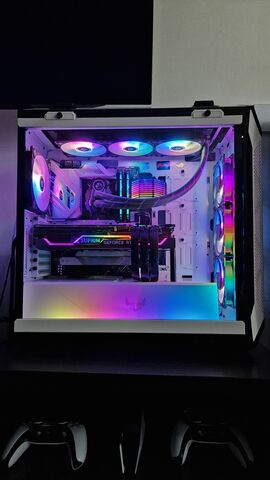

Most nekem így van.
Bejelöltem rajta az irányokat.
Ki hogy rendezné át?
[kép] -
hadogabi1
Egyébként melyik az ajánlott leghűvösebb variáció ezek közül?
Most ugye az A -ként van bekötve nálam. A vga-ról szívja el a meleget és azt fújja át a radin.
