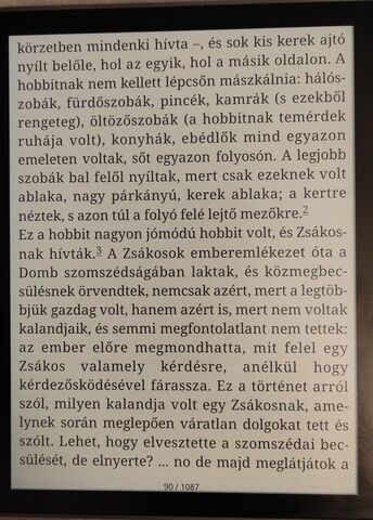

Bár én nem használok KOReadert, de ilyen akkor szokott lenni, ha
1. Nem szótár, hanem szabály szerint választ el.
2. Nem magyar szótár szerint választ el (hanem mondjuk angol szerint).
3. Nem jó magyar szótár szerint választ el.
Én megnézném a rendszerben be lehet-e állítani valahol, hogy megfelelő magyar szótárat használjon elválasztásra. -

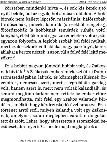

feltettem az egyik régi pw-re én is ezt a koreader-t. valóban brutálisan testreszabható.
én vagyok láma vagy a mobi fájlok fejezeteit nem kezeli alapból? az epub-ok tökéletesen működnek. -

Igen, a Kindle saját szoftverét tekintve a KFX formátumra lehet mondani, hogy már egész jó a lapkép, megjelentek azok a szolgáltatások, amik másutt, pl. KOReader-ben is vannak. Csakhogy KFX esetén nincs font méret hack (üdv Kindle limitációk), így mégis maradtam az AZW3-nál, könyvenként betéve a feltételes elválasztásokat, negatív margót, stb.
A KOReader-ben a CREngine epub motor nagyon szép lapképet ad. Szótár alapú elválasztás, finomhangolható szóköz elosztás, font hinting, kerning és ligatúrák használata. Ahogy írod, öröm ránézni
Én még azt szeretem benne, ha esetleg valamit elrontottak vagy valami nem tetszik egy könyv formázásában, akkor a korábbi Calibre szerkesztés helyett itt elég állítani a KOReader egyedi stíluskorrekción (oké, ez már a haladóbb szint, de van rá lehetőség), és a forrásba belenyúlás nélkül máshogy fogja mutatni a könyvet.

Ezt csak megerősíteni tudom. A KOReaderrel mindenfajta hókusz-pókusz nélkül tökéletes az elválasztás, kis margó, kétoszlopos megjelenítés, stb. Évekig a Kindle saját olvasóját használtam, de mindig is idegesített, hogy nem tudja normálisan kezelni a magyar elválasztást. Személy szerint a balrarendezést csúnyának találom, sorkizártan meg ott vannak a méretes szóközök, köztük a dialógusok kezdő gondolatjele utáni méretes is, ami rendkívül csúnyává teszi a szöveget.
Évekkel ezelőtt jailbreakeltem a PW2-esemet, és akkor lehetett rá margócsökkentő meg egyéb hekkeket tenni, de egyszercsak valahogy update-elte magát, és vége lett.
Aztán nemrég felfedeztem, hogy már újra működik rajta a jailbreak, és miután megcsináltam és raktam rá egy KOReadert, egész más élmény ránézni. Néha csak gyönyörködöm a szöveg képében, olyan, mint régen a papírkönyveknél. Még ilyen „függő írásjelek”, vagy micsoda is van benne, ami a sorvégi írásjeleket félig kihúzza a margóra, hogy még rendezettebb legyen a szövegkép, nagyon profi. Még lemosni is kedvem volt a kijelzőről az évek alatt rágyűlt maszatot.

Van amúgy mintám, de ma már nem akarok ezzel szórakozni. Majd ha lesz kedvem, próbálgatom még, de mint írtam, nekem olvasáshoz elég a balra rendezés. A libriben vettem amúgy az e-könyveket, és elválasztósan jelennek meg Play Könyvekben, de ha behúzom Calibrébe és átdobom AZW3-ba, akkor eltűnik róla az elválasztás. Majd ha valamikor még szenvedek vele, lehet, hogy megkereslek privátban, és akkor átbeszélhetjük.
És akkor itt visszatérhetünk az eredeti problémámra, ezt még megkérdezném, mert hátha tudod rá a választ:
Hogyan lehet Calibrével nulláról (Wordből) olyan formátumot előállítani, ami megosztható, és a Kindle tökéletesen kezeli, magyarul rendezhető az eszközön balra és sorkizártan is (vagyis megy az enhanced typesetting), és tudja az elválasztást is. Ha erre van workflow, az érdekelne.
s4hu|SyD^
Degeczi
1. Ha Calibre-t használsz, nincs ilyen szempont, mert a "Send to device" gomb érzékeli, milyen olvasó van rajta, és Kindle esetén automatikusan AZW3-ban fogja ráküldeni (ha nincsen a könyvtárban, magától készít olyat), nem EPUB-ban
3. Van ilyen mintád esetleg? Mert az teljesen biztos, próbáltam, h a Calibre nem szedi ki a feltételes elválasztójeleket konvertáláskor - az pedig furcsa lenne, ha többféle ilyen jel lenne használatban.
A Calibre-vel nem "szórakozni" kell, hanem ha sok könyved van, alapvetően fontos/hasznos a használata, lévén ebben a legkényelmesebb katalogizálni, ebben nyilvántartani a saját e-könyvtárat. Erre tökéletes, erre találták ki - a konvertálás csak egy nice-to-have feature, nem az a fő feladata. Ha meg már ott a Calibre, akkor nem érdemes külön kézzel másolgatni, küldeni.
s4hu|SyD^: félreértesz, nekem semmi gondom a gyári olvasó programmal (leszámítva az elefánt méretű margókat, ami miatt Calibre-ben negatív margókat állítok be ezt ellensúlyozandó)
szacsee
Pár könyvet szkenelt pdf-ként kaptam amit olvasnom, tanulnom kellene. ( Kindle PW 10gen)
Eddig nem zavart, mert nem használtam ilyen formátumot. Olvasni nagyon fárasztó, mert margókkal túl aprók a betűk, nagyítva pedig nem látom az etgész sort.
Régebben volt lehetőség konvertálni, gondolom a natív pdf-et, de nem vagyok otthon a témában, ezért kérdezném itt.
Van valamilyen módszer újabban amivel akár más formátumúra konvertálható, vagy a pdf-ből csak a szövegrész valamilyen módon kivágható (csökkentett, vagy eltüntetett margóval)?
Visszaolvastam, de régebbi válaszoknál csak a k2pdfopt jött velem szembe, nem tudom azóta történt-e valami változás etéren.
Köszönöm a válaszokat előre is! -
Tin
Degeczi #26703 üzenetére
Pár dolog:
1. A Kindle nem kezeli natívan az EPUB formátumot. Send To Kindle-vel vagy emailben küldhető rá, és a szolgáltatás AZW3-ra konvertálja az EPUB-ot, majd azt küldi le az olvasóra. Tehát ha rámásolom az EPUB-ot, nem tudja megnyitni.
2. A felhős EPUB->AZW3 konvertáló pedig változik, lásd legutóbb, hogy most már megjelenít borítókat is. Ez viszont (egyelőre legalábbis) nem kezeli az elválasztásokat, és a sorkizárt/balra rendezést sem. Lehet, hogy utóbbit soha nem is fogja, mert mondjuk az AZW3 ezt nem támogatja. Az elválasztásban bízom, ha felhős a konvertáló, akkor ezt idővel talán beépítik.
3. Engem az elválasztás nem igazán érdekel. Eddig Androidon olvastam, a Google Könyvek olvasója nagyon jó, ha van berakva a könyvbe elválasztás, akkor kezeli, ha nincs, akkor meg egy érintéssel átállíthatom balra rendezetté a szöveget.
Ez viszont a Kindle-n nem megy. A vásárolt EPUB-jaimat, amiben benne vannak a feltételes elválasztások, ha Send To Kindle-vel a készülékre küldöm, nem választja el, és fixen sorkizártan jelennek meg a könyvek, ami zavaró. Kipróbáltam, a Calibre sem viszi át az AZW3-ba a könyvbe épített feltételes elválasztásokat, nem tudom, miért. Lehet, hogy ha a Calibre-ben kézzel belerakom újra a Hyphenate This-el, akko kezeli, nem tudom, nem próbáltam.4. Onnan indultunk, hogy a legegyszerűbb nekem az, ha a megvásárolt e-könyvet ZIP-ként megnyitva kicserélem a CSS-ekben a justify-t left-re, és akkor visszamentve balra rendezettként jelenik meg a Kindle-n. Nincs elválasztás, de jól olvasható, és a nem vásárolt könyvek amúgy is ilyenek, tehát ez nekem tökéletes. Gyorsan megoldható, semmi segédprogram nem kell hozzá.
Erre jött, hogy de a Calibre megoldja. Mert az AZW3 natív és jó, és használjam azt. Viszont ahogy látom, pont ugyanúgy nem oldja meg a Calibre, plusz még másolgathatom fel kábelen a könyvet az olvasóra, mikor az EPUB-ot egy kis machinációval átvihetem kábel nélkül is, és abból is AZW3 lesz, csak éppen az Amazon felhője csinálja a konverziót, nem az én Calibrém.
Hogy érthető legyek: nekem akkor éri meg szórakozni a Calibre-vel, ha többet kapok tőle. Ez esetben pont ugyanazt kapom, tehát nem érdemes. Biztos van, aki így szereti, és mivel korábban nem volt támogatott az EPUB, ezt az AZW3 konverziót még meg is értem, hiszen ha amúgy is konvertálni kell, miért ne a natív formátumra, de ennek vége. Meg tudja enni az EPUB-ot, és pont olyan jót csinál belőle, mint a Calibre, pontosan ugyanazokkal a limitációkkal.
Remélem, így már érthető, miről beszéltem, mert kezdem úgy érezni, hogy elbeszélünk egymás mellett. Olvasni akarok, nekem tökéletes az elválasztás nélküli balra rendezés, az is, hogy kb 1 p-es munkával be tudom állítani így az e-könyveimet, majd kábel nélkül felküldeni a készülékre. Ha konvertálnom kellene (pl Word-ből), akkor talán én is AZW3-ba tenném, de így ez a legegyszerűbb módja.
Degeczi
Akkor mégegyszer: a Kindle-ön elválasztással olvasható könyvekhez az kell, h feltételes elválasztások legyenek a szövegben! Ha ilyeneket nem teszel bele Calibre-vel, akkor nem lesz elválasztás, ezen nincs mit morogni, vagy csodára várni, mivel ez formátumfüggetlen tulajdonság (ill. annyiban, h az ősrégi MOBI/AZW formátum nem támogatja, csak az AZW3 vagy az EPUB). Tökmindegy, h másik készülék vagy olvasóprogram képes saját algoritmus alapján is ilyen-olyan (de magyar szótár híján biztosan nem mindenhol helyes) elválasztásra. Ha meg vannak benne ilyen elválasztások, azok Calibre átkonvertálással sem fognak kikerülni belőle, direkt kipróbáltam.
A MOBI-t meg felejtsük már el végre! Régi, bináris formátum, kb. semmit nem támogat, ott bármilyen eltérés előfordulhat. Viszont EPUB-ot AZW3-ra konvertálva Calibre-vel még sosem futottam bele megjelenítési hibába, pedig jócskán akadtak képet is tartalmazó könyvek is.
Az AZW3 előnye, h a Kindle natív formátuma, azzal biztosan nem fordulnak elő olyan inkompatibilitások, amiket az okozhat, h az Amazon nem kezel jól vmit EPUB-ban, hiszen számukra ez csak egy lényegtelen szolgáltatás. Ha amúgyis van Calibre, semmi értelme EPUB-bal vacakolni, ön-szívatni Kindle-ön.
Tin
Degeczi #26700 üzenetére
Na igen, csak éppen amikor te publikálsz valamit, akkor nagyon nem mindegy, hogy milyen a formátuma. Letöltöttem vagy 5 különböző programot a Play Könyvek és a Kindle-n kívül, és kb ez a kettő tudta rendesen megjeleníteni az EPUB/MOBI-t, az összes többi programban vagy a képek helye, vagy a pozíciója nem stimmelt. Napokig szórakoztam vele, mire inkább felraktam egy tök alap változatot, mert az legalább mindegyik olvasón rendesen működik.
Az elválasztás más kérdés, azzal valóban nem foglalkoztam pont a fenti okok miatt. Viszont, vettem már pár e-könyvet EPUB-ban és MOBI-ban, és miközben pl. a Play Könyvek tökéletesen kezeli az elválasztást, a Kindle-re aztán hiába küldöm be az EPUB-ot vagy a MOBI-t, egyiknél sem kezeli az elválasztást, de ami még bosszantóbb, hogy sorkizárt a megjelenítés, és nem állítható, így viszont nehéz olvasni. Így inkább fogtam, és az összes könyvet ZIP-ben a CSS-ben átneveztem a text-align:left-re, így olvashatóak.
Amúgy most kipróbáltam, hogy egy megvásárolt e-könyvet, amiben tökéletesen működik az elválasztás, átkonvertáltam AZW3-ba, és rádugtam a Kindle-t a gépre, majd rámásoltam (mivel ugye az AZW3 nem küldhető rá az eszközre a "Send To Kindle" programmal).
Eredmény: nincs elválasztás és nem állítható a sorkizárt/balra rendezés sem. Szóval átküldöm egy programon, majd kábellel szórakozva rámásolom a könyvet az eszközre, és ennek eredményeképpen tök ugyanazt kapom, mintha az EPUB-ot módosítás nélkül egyszerűen csak ráküldeném.
Innentől nem igazán látom az AZW3 előnyét az EPUB-al szemben.
