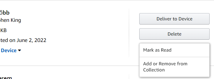

Nekem a content & devices alatt most csak deliver to device-ot kínál föl még az általam valaha (jó ideje nem használtam így) feltöltött saját anyagok, azaz "documents"-re is, meg az Amazontól származó "books"-ra is.
Lehet, h ettől még megtalálható vhol, de nem kutakodtam, nincs jelentősége. -

koncsik #27847 üzenetére
Nem muszáj egyenként: az Amazon oldalán minden könyved kijelölheted "deliver to device"-ra, aztán ha az végbement, onnan már USB-n letöltheted.
Bár kérdés, minek?
Az Amazon fiókod digitálisan aláírja ezeket, így csak a háztartásodba tartozó eszközök nyitják meg (DRM feltörés nélkül, persze), a fiókodban meg úgyis ott van a felhőben. -
