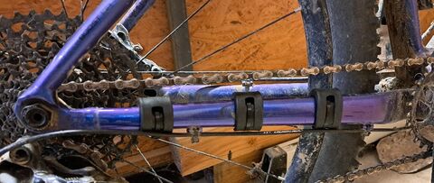

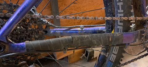

Köszi, de ragasztósnál nekem szimpibb a kötözhető. amíg neopréN volt, addig is pluszban megkötöztem a végén, mert így nem nyílt ki a tépőzár, meg nem forgott el, azt utáltam. Majd nézek még valami letisztultabbat, de legalább egyelőre megoldotta.
A gravelen bezzeg nem is kell ilyennek szarakodnom, akkora az ejtés a láncvillában, hogy esélytelen hogy beleverjen a láncHasaggymeg: nyilván, mi több, még egy lokális legenda cím is befigyelt azóta. igaz, akkor épp másik biciklivel voltam, de úgy tűnik, ennek ennyire átütő a hatása.

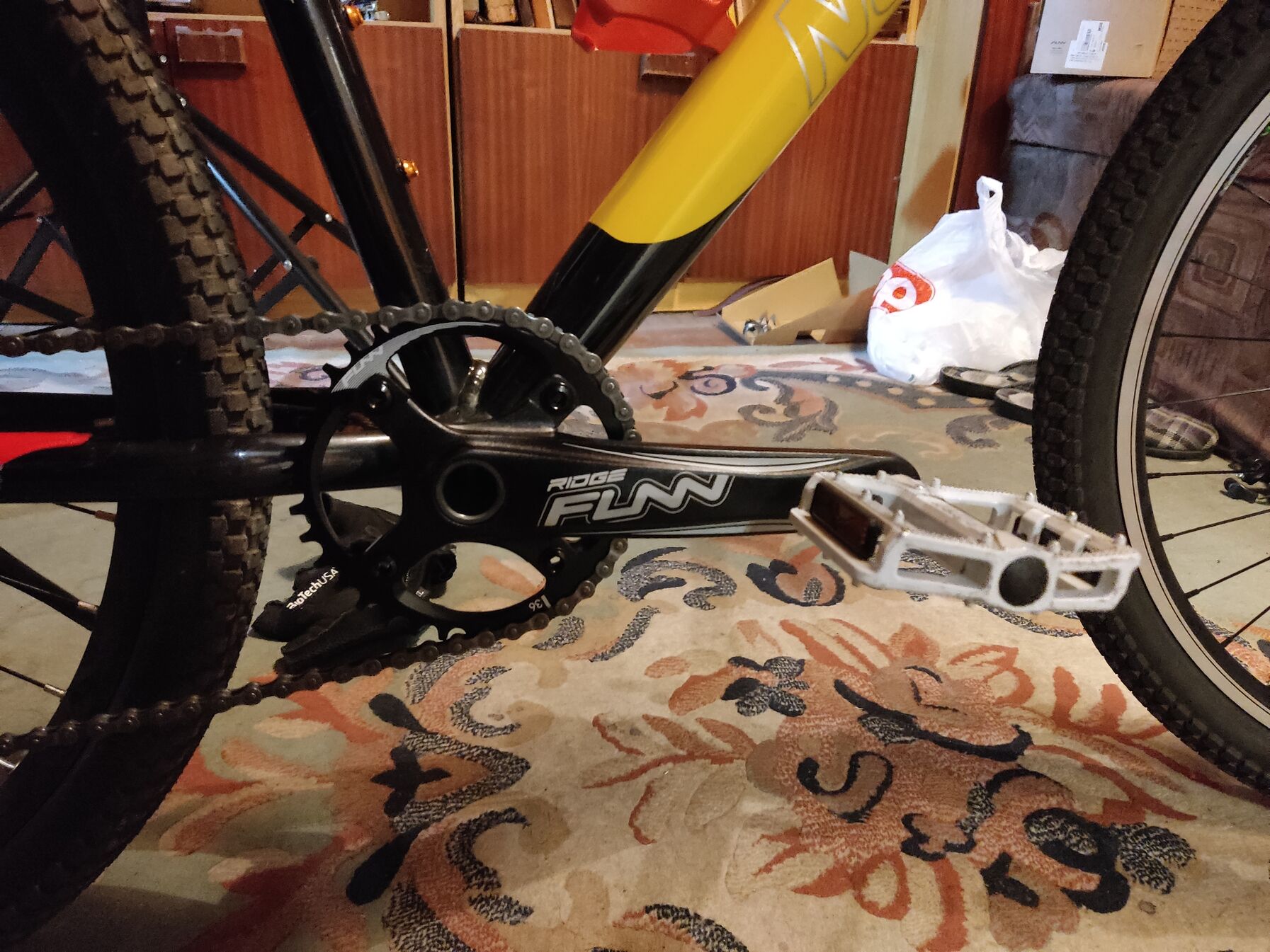

Na húsvéti kajakóma után szereltem, de bicikliztem is előtte, jó szeles idő volt.
Leszedtem a régi hajtóművet és első váltót, beszereltem a Funn Ridget. A láncból kivettem, mert hosszú lett volna.lánchossz: [kép] , [kép]
Sajnos tömeget mérni holnap tudok, mert nem volt jó az elem a konyhai mérlegben. Pedig kíváncsi lettem volna, mennyi súly jött le.
Kipróbálni holnap tudom csak, de a váltást lecsekkoltam az tökéletesen működik.

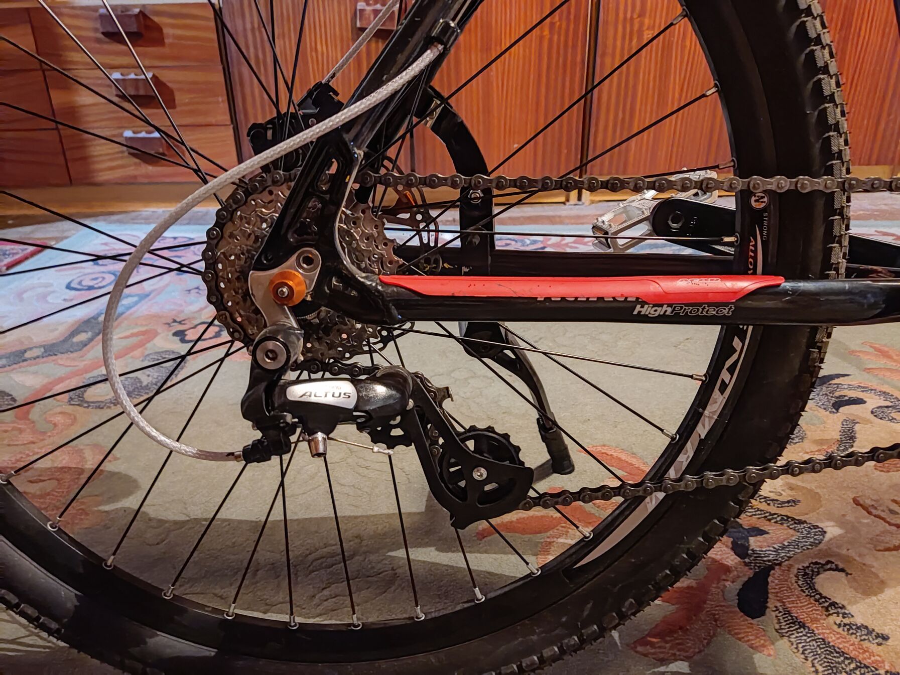

Szt szeretném kérdezni tőletek, hogy a deore LX első váltót lehet alulról is és felülröl is üzemeltetni? Úgy olvastam igen, de jó lenne a megerősítés:
[kép]
[kép]
[kép]A másik kérdésem, hogy ezt és az XT hátsó váltót el lehet mosni szappanos vízben fogkefével? Vagy inkább wd40-el?
