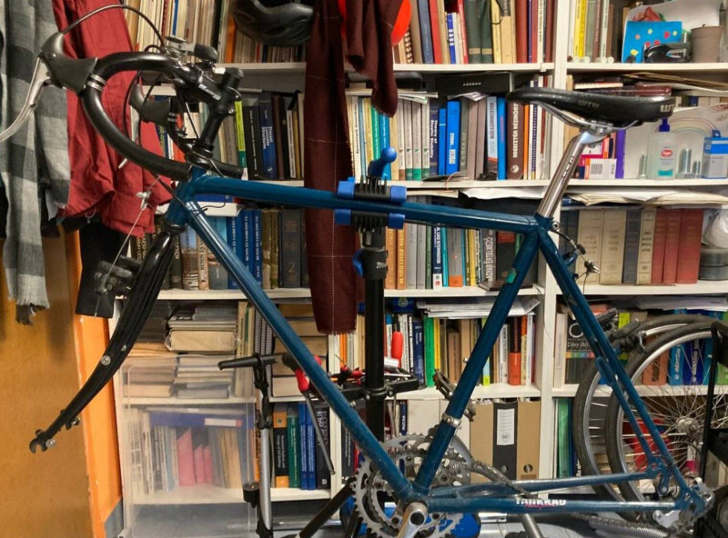

Az a sok szakmai könyv
ha valami kell csak leakaszt egyet
Egyszer megfordult a fejemben hogy a csepelre kost teszek, de mondom , áh nem
Azt a kormány csapágyat nem egy nagy meló megcsinálni...pláne ha kosárban vannak a golyók. Nekem külön voltak, de teljesen meg oldható..időben sem vészes.Alakul ez szépen

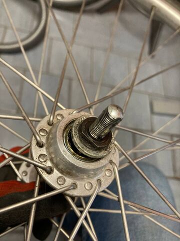

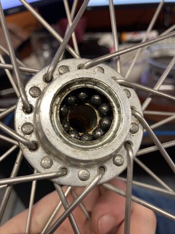

köszi, ez a "gyári" állapot. google alapján 1/4"-osak a golyók, még nem mértem le.
a kormánycsapágy vsz. tuti kuka, lehet ennek neki sem állok, elviszem így szerelőhöz, ha meg kuka akár az agy, akkor marad az új kerék fűzése, valami normális aggyal.
találtam 36 küllős iparis agyat, ami "elvileg" felirat nélküli novatec, de az sem olcsó: [link] 65$ szállítással, egy új tiagra meg 33eur.+ #239086 fulton & #239082 Hasaggymeg
köszi nektek is---

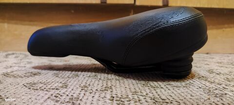

Speedy007
fulton #239045 üzenetére
Eddig Unisex volt amit használtam de az folyik a csapból is hogy nem ajánlott.
Ez volt az MTB- n ezt átszerelve a Trekkingre megvolt a tökéletes pozíció de viszont kemény volt.
Ezzel vettem a kerékpárt ez is kényelemes volt és nehezen de megtaláltam a tökéltes pozíciót de viszont a pumpa kuka lett benne és a műbört dobta le magáról már nálam.

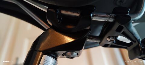

Ez már elasztomer rugós volt -

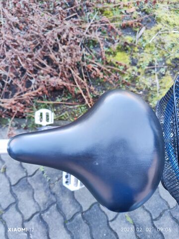

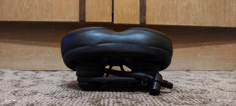

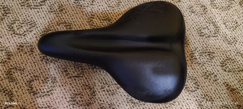

Napi használtra keresem. an nekem a korábban említett Monte Grappa K2 Gel-m akárhogy állítom vagy lejt vagy lecsúszok hátra fele "rövid" szerintem az ülő felülete mert érzem a nyereg végét ami engem igazán zavar. Hű de "drágát" nem szeretnék hogy yanyereg többet érjen mint az egész kerékpár
Speedy007
Hasaggymeg #239036 üzenetére
Van nekem a korábban említett Monte Grappa K2 Gel-m akárhogy állítom vagy lejt vagy lecsúszok hátra fele "rövid" szerintem az ülő felülete mert érzem a nyereg végét ami engem igazán zavar. Napi használtra keresem vagy szeretném de egyszerűen a leírások alapján nem találom az igazit. "Olcsón" zselés elasztomeres nyereg férfiban nem létezik de még ha nagyon elborulna az agyam negyed havi fizetésemért sem kapnék.Unisex/Női a gyakoriak valimért

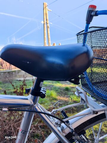

Speedy007
Erről mi a véleményetek? Ennyit még hajlandó lennék rá szánni ha tényleg megéri nem tudom hogy minden webshopnál így van e de a bikelife szerint ők "Selle Royal kényelem garanciával árulja a nyerget 30 napig kipróbálható, ha nem jött be, akkor kérdés nélkül visszaadják az árát" Selle Royal Avenue Gel
