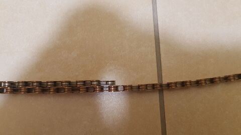

MPowerPH
Ma amit tudtam, megcsinaltam.
Alapos mosas, szarazra torles. Hajtast lepucoltam, bar a Soudal joforman semmi lerakodast nem okoz. Fogaskoszorut azert lepucoltam, nehogy rarohadjon az agyra. Valtogorgoket is kipucoltam, lezsiroztam, valto forgaspontok kaptak olajat. Kormanycsapagy zsirozva, atutok lepucolva, zsirozva, nehogy rakossenek. Fekben is csereltem olajat, meg betetet hatul. Pedalt is leszedtem, nehogy rakosson a hajtokarra, megolajoztam, waxoltam. Es kapja az uj lancot, meg kapott tubeless lotyit.Nagyon idegesit, hogy a pressfit kozepreszt nem tudom magam megcsinalni. Meg a hajtomu leszedese sem megy, nincs olyan kulcsom, amivel 60NM -t oldani tudok, nem is beszelve arrol, hogy utana nyomatekra is vissza kellene huzni.
Es akkor meg a kozepcsapagy kiutese egy masik tortenet. Arra is van mar celszerszam, de meg az melle kell a felrakasahoz is egy masik. Kicsit felek a leveteltol, szerintem azert van benne hibazasi lehetoseg.Gondolom siman kukazhato a vaz?!
Mindegy, ezzel elviszem szervizbe.... De nagyon bujkal bennem a kisordog, hogy magamnak kell csinalni. Jo lenne 90% -ban fuggetlenedni a szervizektol. A kerek centirozasat, agyak szervizeleset meghagyom nekik, azokat egyebkent is ritkan kell bolygatni, a taghoz, telohoz meg itt a Boostworx.

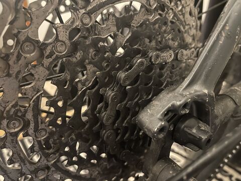

avl
mutattak ma egy biciklit, amin hatul 7 lanckerék van, shimano … valto, eveket állt, de szinte ujszerű, hatul az utolso 2-3 legnagyobb lanckerékre nem vált fel.
ütközőcsavar ha jol latom nem gatolta.Mi lehet az ok ?
Bowdenfeszesség nem elég ? Lehet simán csak az allitocsavarral fesziteni kell azaz a csavart kifele tekerni ? Mennyinkent (360 fok ? 180 fok ?) megnezni ?Vagy arra a rugonak kellene vinnie es az faradt el (nem hiszem) ?
Holnap vagy holnaputan lenne ra időm, megnézném. -

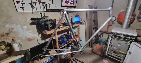

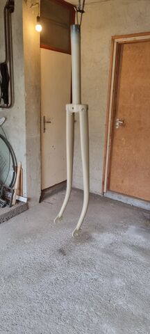

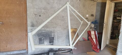

Én megkezdtem a téi projektet...
megvettem az egyenes kormányos Csepel sas-t amit mutattam nektek..... 20 ezer volt
Azóta elkezdtem felújítani.... most itt tartok...
szétszedtem, fellazítottam a festéket egy félig bedöglött festékmaróval, és lecsiszoltam flexel- fazék koronggal+ kézzel, és letüsszentettem filler alapozóval...
jövő héten kap egy finom vizes csiszolást, és meglátjuk milyen lesz...de most jónak tűnik...volt egy régi fekete vékony kos kormányom, azt is lepucoltam fémtisztára...

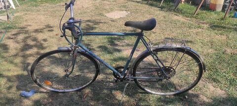

Most gondban vagyok, hogy lefújjam e én , vagy esetleg egy hozzáértő fesse le....
majd az árak eldöntik.... ilyen angol racing green metálra szeretnémA hátsó kerékkel megszívtam, volt benne egy erős 8-s és nekiálltam kiszedni, de nem jött össze, kiszakadt a küllő, így egy új hátsó kerék az kellett 6800 pénzért.
ma még kicsit "políroztam" a sárvédőket, meg a krómozott cuccokat acélgyapottal, és meglepően jól működik a dolog...
nem tudom, hogy eredetileg is 1x6 sebességes, de az marad...
elől egy 42-s biopace Shimano kar lesz hátul azt hiszem 14/28-s a sor...rendeltem hozzá egy új monoblokkot, meg ilyen retro fékkarokat+ barna bandázst ...
már matricát is találtam hozzá, de az majd ráér a végén is... most a festésen van a sor...
Ha tudtok jó festéket ajánlani, azt megköszönöm, biztos olcsóbb mint a fényező mesterek...
