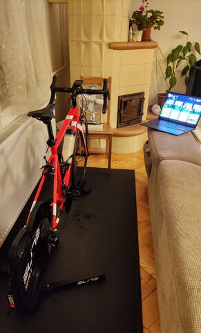

Köszi mindenkinek a kedves szavakat a csodás téli bringabarlangomról
Vázvédő törölközőt már rendeltem, a héten az is megjön, addig kistörcsivel küzdök az izzadás ellen.
Fulton, nem lesznek itt KOMok, csak kint már tényleg nem tudok tekerni időhiány miatt, így legalább több esélyem van rá.
parandroid, a tavalyi görgő szezont lenyomtam azzal a ventivel, még Aldis görgővel. Nem az igazi, de azért tud fújni. De ha nagyon gáz lesz majd szerzek egy oszlopventit.
6030D, az a radiátor nem megy, és a kályhát sem gyújtom be tekerés alatt. A kulacsban sima víz van, csak ez valami thermo kulacs, azért ilyen fura fehér. Amilyen sasszeműek vagytok, tudtam én hogy a Zalakarosi maratonon kapott kulacsot kellett volna használni, azért úgyis megdolgoztam rendesen, legalább lenne respektem
Hasaggymeg, sajnos nem a pornhub van a képen, csak a Zwift, bár most hogy így mondod, tényleg hasonlítEgyébként a Zwifttel is lehet szopni
Akinek van hasonló direktdrive görgője, ennek mennyire kellene halknak lennie? Mert az enyém annyira nem az, kicsit csörög, zörög, váltásnál csattog. Pontosan vált, nem a lánc ugrik, de van egy hangja a rendszernek, pedig ezekre mindenki azt mondta hogy csendesek.

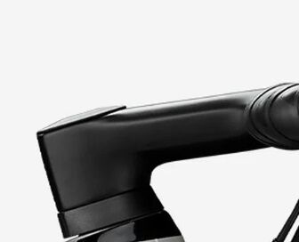

Canyon - geónál:
1. Mi az a "stack + in jelölés"? mert a "stack in mm" re ír: 604 et, de picit lentebb van olyan hogy "stack + in" amire meg 708 mm-t az L es váz esetében.(csak reménykedek abban hogy jóra gondolok)
2. Ez a kormány is változtatható magasságú? csak mert itt egyben van a stucni a szárral ha jól látom (remélem)

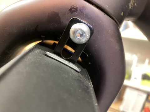

Lenne itt valami. Az van hogy már régen is bökte bökte a csőröm: ahogy rázkódik a bicó menet közben, elől a 4 bowden érintkezik egymással és zörög. Kézzel szoktam szétszedni a "haragot köztük", de arra gondoltam, nincs valami "müanyag távtartó" féle amiben van 4 kis foglalat amibe belekattana a 4 bovden és szépen távol tartaná egymástól azokat? Létezik ilyen vajon. (nem mókolnék akkor).
u__u__u__u ilyesmi
szek: találtam -

Ringman #233009 üzenetére
Nekem ezt úgy oldották meg a szervizben, hogy kivágtak a sárvédőből... előtte persze megkérdezték. Merthogy teleszkópnál is ez a helyzet. De a gyárilag rajta levő 50 mm széles külsővel így is nagyon kevés sárférőhely maradt elöl... nagyon elcseszték ezt az egészet. Gyakorlatilag normális sárvédővel használhatatlan, még a sajátjukkal is. Én végül olyan cross-motoros sárvédőt vettem, de az meg persze annyira nem véd a felfröccsenő mocsoktól.
