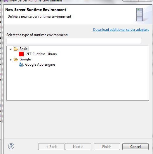

Na most ott tart a dolog, hogy sikerült felrakni a Tomcat bővítményt, a "Runtime Environements"-be is beraktam. Hogyan tudom developement mode-ban Google App Server helyett Tomcatben futtatni? Rákattintottam a "Start Tomcat" gombra, megy is a localhost:8080, de nem tudok az appra navigálni sehogy sem.

Ez az a plugin, nem? Hogyan tudom bele rakni Eclipse-be?
URL címet kér a help->install new software-ben, ha local-ra kattintok, akkor hiába tallózom be a zip fájlt vagy a kicsomagolt mappát, azt írja nem talált semmit
Többiek: Köszönöm!
Ezt az xml fájlt hova kell majd rakni?
Nagyon nem tudom, hogy mi van

Ha web alkalmazásokra fog specializálódni a dolog, akkor elég a Java EE-s változat, vagy jobb, ha megvan a teljes telepítés?Szerk:
Azt írták a leírásba, hogy Tomcat 6-on kell futnia a dolognak. Mivel tényleg nem foglalkoztam még ezzel, a biztonság kedvéért erre is rákérdezek: Nincs annak valami bundle csomagja local fejlesztéshez? (mint az XAMPP sima apache-ra) -
