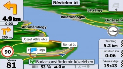

kisspista
Szanyo74 #7715 üzenetére
Kipróbáltam a javított skined, és most megjelenik valóban a település neve, illetve rákkattintva bármikor bemondja. A településnév TTS bemondása a településre való beérkezéskor megtörténik!
A problémám továbbra is a következő:Még mindig, vastag, félkövér betűstílussal írja ki a következő manővert! Ezen lehet valamit állítani? Akár "házi" szerkesztéssel?

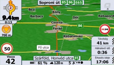

kisspista
Teszteltem a gj_ak_v3.10.0_zz skint, és pár dolgot szeretnék megosztani vele kapcsolatban.
Egyik legfontosabbnak érzem, hogy a következő manőver számértéke erősen kiemelt (félkövér), s olykor már olvashatatlan egyes számjegyeknél!
Mellékletként egy fotót róla:Ugyancsak ezen teszten a település jelzés TTS hanggal aktiválva volt, meglévő GPS jel mellett, és sem a menüpontban (példát), sem pedig navigálás közben nem mondott semmit! A település megjelenítés is aktív, ez működik rendesen.
Szanyo kolléga utána tudsz nézni a sima gj_ak_v3.10.0_zz 800*480 felbontásban? Köszi előre is!
Szerk.: Lehet, hogy a település jelzés TTS-hez szükség van egy adatbázis, ami alapján tudja, mit kell bemondani, vagy ezt alapból tudja?
