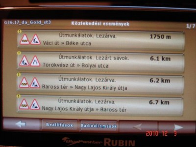

Valóban nem megy a TMC antenna vele. A csatornákat megtalálja, azonban nem veszi a jelet, érdekes...
Screenshotok:
Ha már felvetettük újra a kérdést,akkor érdekelne a tapasztalatotok: én azt tapasztaltam, hogy annak ellenére, hogy jól működik a TMC-jelek vétele Magyarországon, sz@rt sem ér. Hiába tervezek útvonalat, mindig belevisz a lezárt útszakaszokba, pedig az intelligens útvonaltervezés ki van pipálva, illetve figyelembe vannak véve a TMC-n sugárzott információk!
Ti hogy vagytok evvel, nálatok működik rendesen?(#4770) TRob1: Én sem használok, csak van ilyen funkció, néha hasznos lenne.

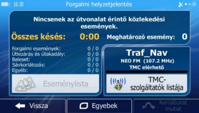

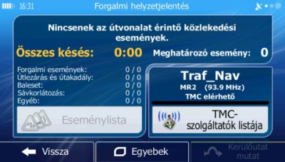

Ha jól értem, akkor 95.8 INFO és 100.8 Neo.Fm alatt is van tmc adás ?
Ezt hogyan, milyen formában kell kell hozzáadni a \...\save\tmc_provider_list.txt -hez ?
Egyébként is: a tmc_provider_list.txt-ben a sor elején vagy $ vagy # jel van (nálam legalább is). A #-os sorban van a 94,8 -as (Bp.) MR2 és a Traf_Nav hivatkozás. A többi Magyarországi MR2 adó sora viszont $ jellel kezdődik.
Valaki leírhatná itt, hogy hogyan is műxik ez a fájl ? Lécci lécci lécciiiiii ... -

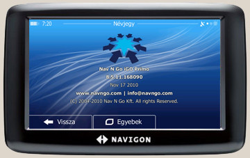

iGO Primo v.1.1 (8.5.11.154123) ezt a verziót használd, és a Primo\content\tmc mappában legyen benne a Hungary-TrafficNav.tmc (16 kb) fájl. Majd a sys.txt fájlba másold be az alábbi bejegyzést:
[tmc]
port="COM,6"
baud=57600
source="royaltek"
auto_tuning=1Módosítsd a TMC vevődnek megfelelő konfigurációhoz. Működnie kell, nálam is működik rendesen, de CSAK EVVEL a verzióval.
